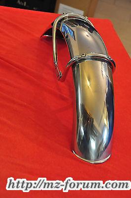

Beitragvon autocar » 1. Februar 2015 17:17
Hier wie?
24738
-- Hinzugefügt: 1. Februar 2015 17:27 --
Svidhurr hat geschrieben:Die Sitzbank vom S50/51 sieht optisch viel besser aus :ja:
Vielleicht passen der Luftfilterkasten von einer ETZ 150
besser dazu, als der von der 250iger.
Ok, ich habe die Sitzbank Simson!
Ich dachte darüber nach etz, aber nicht auf Lager haben.
autocar
Beiträge: 658
Bilder: 65
Registriert: 7. Januar 2014 11:52
Skype: becker-mexico
Re: mz scrambler ?
Beitragvon Gespann Willi » 1. Februar 2015 17:27
Uii,ein Guzzi T3 Edelstahl Vorderrad Schutzblech
Sowas sieht natürlich Klasse aus.Jetzt wäre natürlich
die Krönung,Hinten auch ein Edelstahl Blech.

Re: mz scrambler ?
Beitragvon autocar » 1. Februar 2015 17:30
Gespann Willi,
Es ist nicht von mir :(
autocar

Beitragvon Gespann Willi » 1. Februar 2015 17:36
autocar hat geschrieben:Gespann Willi,
Sowas ist auch richtig teuer,da auch fast 40 Jahre alt :(

Simson Sitzbank und Ts Filter
Jawa Schutzblech
+Simson Abdecke

Beitragvon Gespann Willi » 2. Februar 2015 12:07
Na das sieht doch schon klasse aus

Beitragvon Svidhurr » 2. Februar 2015 12:28
Ich finde, das sieht schon sehr gut aus :D
Auch die große Lampe passt zum gesamten Bild :ja:
Diese 2 Fotos finde ich am schönsten :wink:
Da du einen ETZ 250 Rahmen hast,
würde ich vielleicht mal noch einen ETZ 251 (125/150) Filter versuchen.
