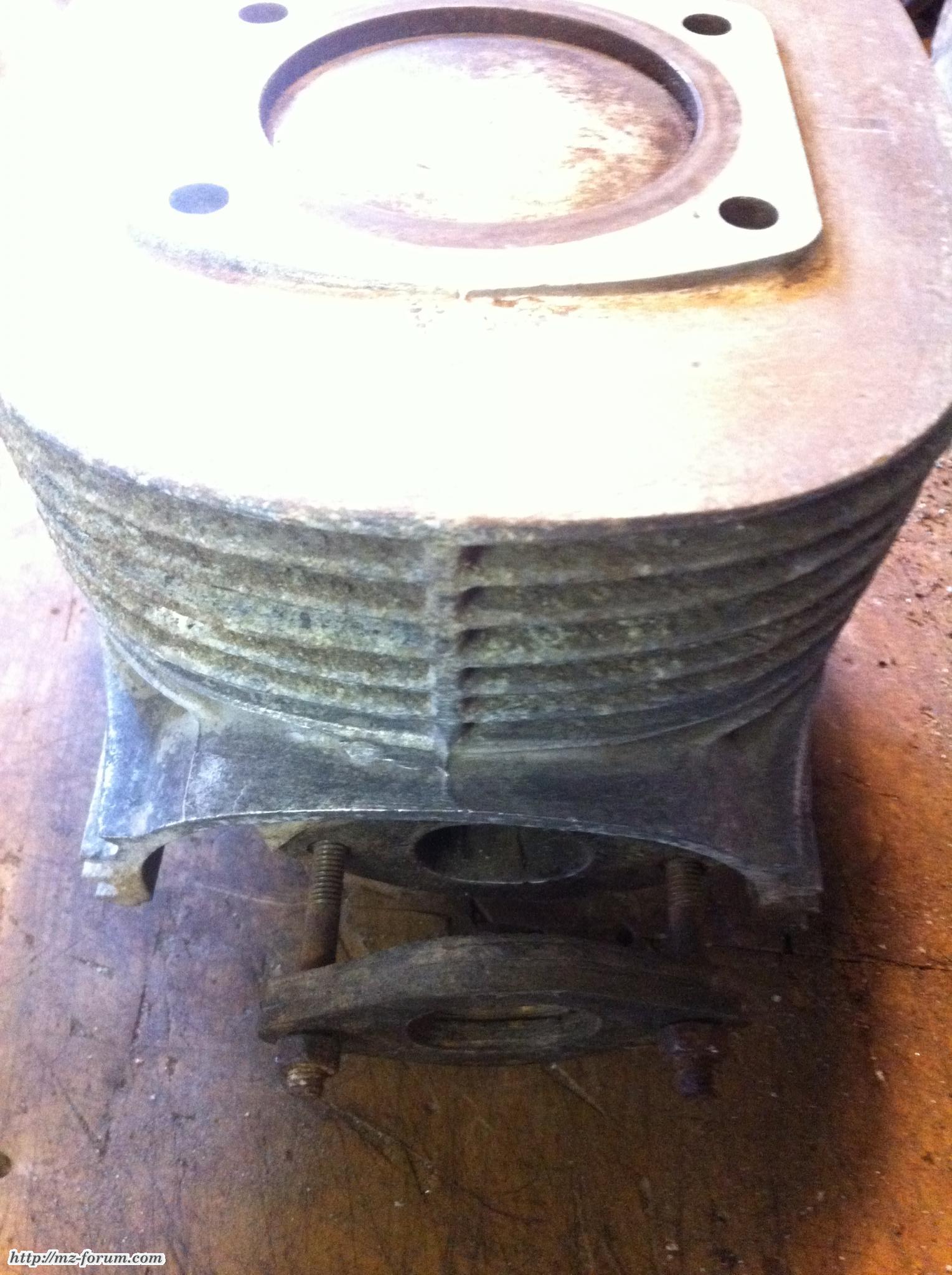

Der Zylinder und Kolben ist runter. Bis auf zwei Schrauben konnte ich die Gehäuseschrauben auch schon alle davon überzeugen, den Motor zu verlassen.
Beim Reinigen des Zylinders ist mr aufgefallen, dass dieser keinerlei Markierungen hat. Gab es solche Original?
246532465224651

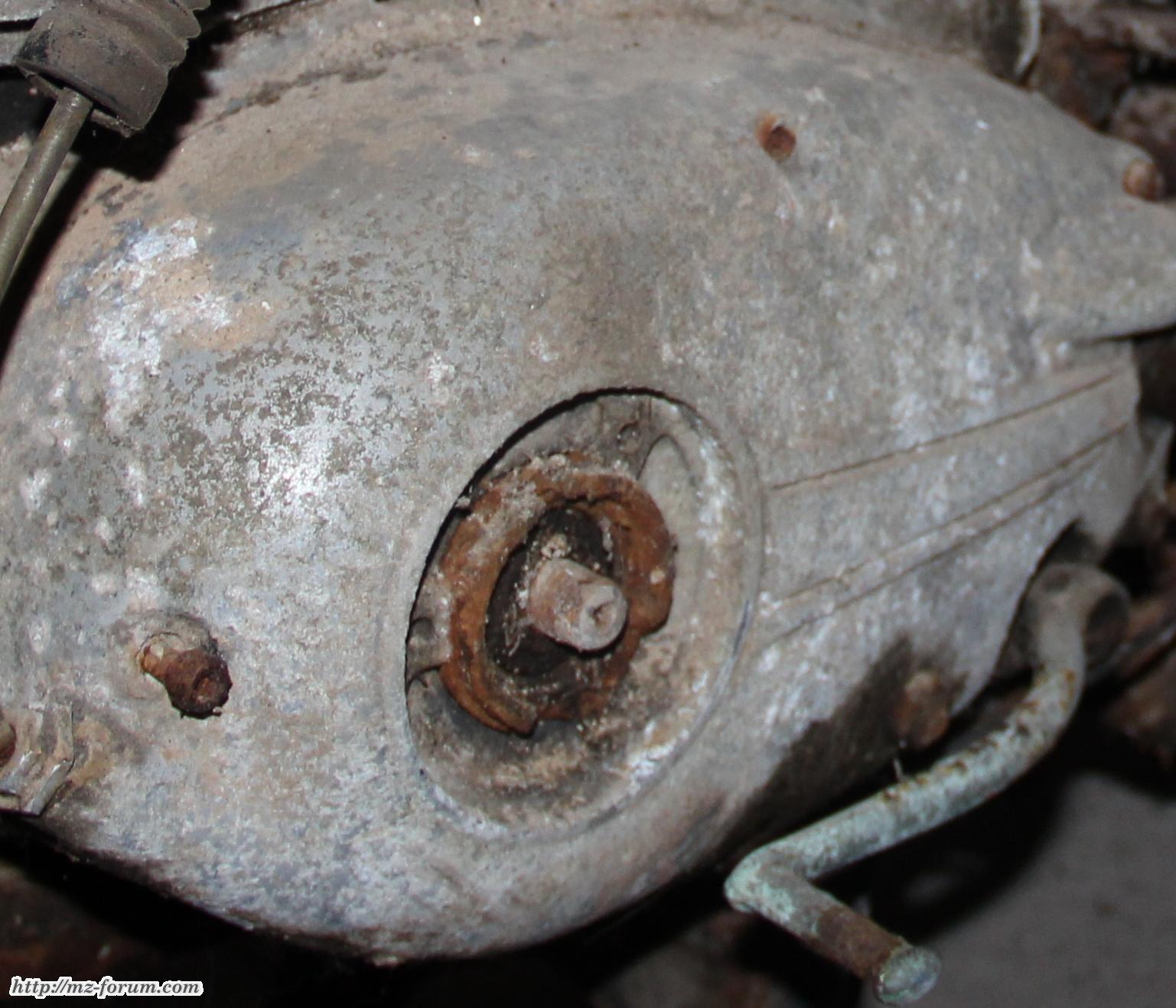

Die Kupplung sitzt fest auf der Welle und das Gewinde ist weggerostet. Lohnt es sich zu versuchen, die Welle trotzdem zu erhalten oder ist die nur was für'n Schrott?

Das ist ein ES250 (/0) Zylinder, 14 PS und kleinem Einlaß
die hatten noch keine "250" angegossen
Da bitte :) was zu lesen ES Motorenkunde

Der Motor war lange Zeit in einem U-Boot eingebaut. Den würde ich wirklich entsorgen. :(

Das kommt darauf an, wie stark das Alu angegriffen ist. Auch da kann es richtig Fraß geben.

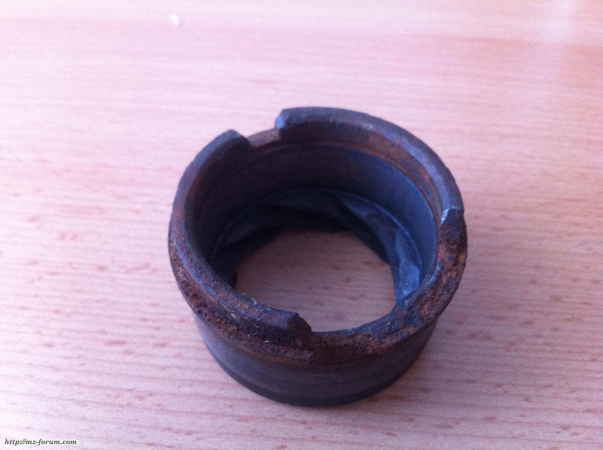

Die Lagerbuchse hat mein Vorbesitzer jedoch "leicht" anrosten lassen.
24721
Im Netz gibt es Lagerbuchsen für die 250/2 TS bzw ETZ . Gibt es da unterschiedliche Ausführungen oder passen die auch an die /0? :nixweiss:

Beitragvon Lorchen » 29. Januar 2015 14:41
Neon01234 hat geschrieben:Im Netz gibt es Lagerbuchsen für die 250/2 TS bzw ETZ . Gibt es da unterschiedliche Ausführungen oder passen die auch an die /0? :nixweiss:
Das läßt sich so ohne weiteres nicht umbauen, weil die Ausrückschnecke eine andere Steigung hat. Möglich ist z. B., daß Du die Lagerbuchse und den Ausrückhebel der /2 oder TS kaufst und dann die Bowdenzugeinhängung abflext und die Einhängung des alten Hebels dort anschweißt. Du kannst Dir auch einen Kupplungsdeckel der /1 mit der neuen Seilzugeinhängung beschaffen, dann passen die Teile der /2 oder TS sofort.
Beiträge: 34826

Beitragvon tony-beloni » 29. Januar 2015 16:16
Die Ausrückschnecke hat definitiv 1 Gang mehr.
Ob sich die Steigung unterscheidet habe ich bis dato noch nicht geprüft.
Links das moderne 7 gängige Druckstück und rechts die ältere Ausführung:
Dadurch, das sich die ältere Version schlecht bis gar nicht mehr organisieren lässt kann man ein wenig tricksen indem man die Bowdenzugaufnahme von der alten an der neuen Variante ranschweißt.
Du kannst dann den alten Kupplungsdeckel weiterverwenden.

Ich habe die Lagerbuchse mal rausgenommen und einer ersten Grobreinigung unterzogen. Die Laufflächen sind soweit i.O. Nur das Gegenstück der Stellplatte ist doch arg verrostet und auch weggebrochen. Den Rost bekomme ich sicherlich weg. Die Stellplatte wird aber nur einseitig halt finden. Spricht estwas dagegen, diese anzuschweißen, damit die Stellplatte nicht wegrutscht? Montiert wird die Lagerbuchse ja von außen, genau wie die Stellplatte. Montageseitig sollte ja nichts dagegen sprechen :?:

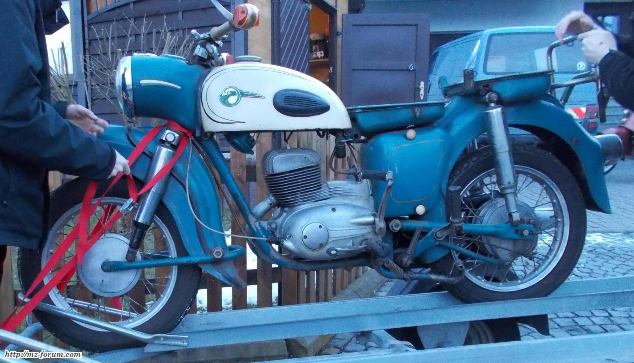

So. heute ist die neue ES 175/1 eingeflogen.
24741
Sitze sind noch mit dazu, müssen aber wieder angebaut werden. Der Lack ist zwar angeschlagen soll aber soweit wie möglich erhalten werden. Der Motor wird gegen den 250/er getauscht, damit das Motorrad einen Beiwagen ziehen kann.
So nun bin ich auf die Kritikpunkte gespannt. Falscher Tacho ist mir bekannt. Was noch?

Beitragvon luckyluke2 » 2. Februar 2015 22:43
Kupplungsdeckel ist never /1... :biggrin: Übrigens gab es die Hülse am Kupplungsdeckel zum wechseln von außen nicht anfänglich bei
der /1 , bis 1964 bzw. Mot.Nr. 2237506(250er) , 4114747(175er) gab es noch die /0 Ausführung . Nur nicht die Deiner neu erworbenen
175/1...Der Deckel ist schon etwas älter... :mrgreen:

Wenn die Buchse so aussieht, wirst Du bei Weiterverwendung mit dem Teil sehr stark am Kupplungshebel ziehen müssen. :mukkies:

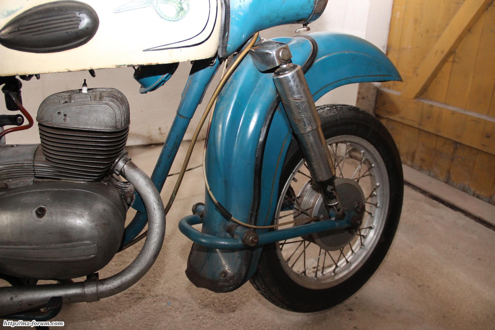

Nun nochmal mehr Fotos. Bei der überprüfung ergab sich, das es doch eine 175/0 sein müsste. BJ lt. Typenschild 1958, Rahmen 30130xx
Dann passt zwar die Heckpartie nicht, aber der Rest sieht gut aus :?:
2474224744247452474624743

Beitragvon UlliD » 3. Februar 2015 12:13
Da hat aber eine schöööne "Tuning-Löchlein" in die Sitzpfanne gebohrt :lupe: :rofl: :rofl:
Beiträge: 8879
Re: MZ ES 250/0 Gespannaufbau
Beitragvon luckyluke2 » 3. Februar 2015 12:20
Glückwunsch , 58er ist passend , Räder , Vorderradschwinge , Tank ... :zustimm: :zustimm: dafür ist der Auspuff falsch... :floet: ;D

luckyluke2 hat geschrieben:Glückwunsch , 58er ist passend , Räder , Vorderradschwinge , Tank ... :zustimm: :zustimm: dafür ist der Auspuff falsch... :floet: ;D
Man(n) kann ja nicht alles haben. Wo gehört der Auspuff denn usprünglich ran?

Beitragvon UlliD » 3. Februar 2015 13:17
Der Püff ist von der -1, die hinteren Stossdämpfer sehen auch nicht original aus. :lupe:
Beiträge: 8879
Beitragvon van Aeisl » 3. Februar 2015 13:34
In dieser Farbgebung gab es aber keine ES Bj. 58, oder? Wurde die wohl später komplett (auf den ersten Blick auch detailiert/professionell) überarbeitet und /1-typisch aufgerüstet?
Beitragvon Neon01234 » 3. Februar 2015 13:42
van Aeisl hat geschrieben:In dieser Farbgebung gab es aber keine ES Bj. 58, oder? Wurde die wohl später komplett (auf den ersten Blick auch detailiert/professionell) überarbeitet und /1-typisch aufgerüstet?
Am Tank (rund um das Emblem) sieht man leider, das dieser nachträglich über eine blaue Grundfarbe überlackiert wurde.
Soweit sich der Lank aber erhalten lässt, werde ich diesen so lassen.

Beitragvon van Aeisl » 3. Februar 2015 13:55
Neon01234 hat geschrieben:Soweit sich der Lank aber erhalten lässt, werde ich diesen so lassen.
:zustimm: Würd ich auch lassen. Die Linierung der Schutz- und Seitenbleche hat auch jemand mit gewissem Fingerspitzengefühl gemacht.

Beitragvon luckyluke2 » 3. Februar 2015 14:36
UlliD hat geschrieben:Der Püff ist von der -1, die hinteren Stossdämpfer sehen auch nicht original aus. :lupe:
Lenker mit Armaturen ebenfalls , vordere Dämpfer , ist halt ein typischer Erhaltungsumbau aus dem Baukastensystem .

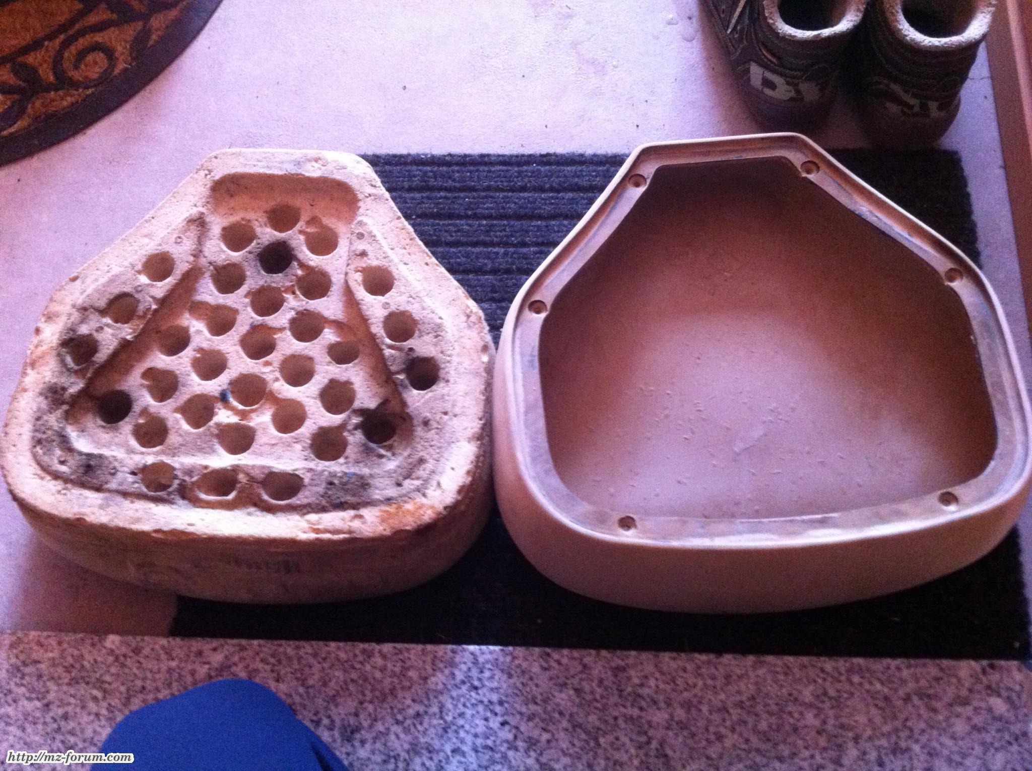

Habe heute die Sitze runter genommen. Der hintere Sitz war noch zu retten. Dank Posterreiniger ist er wieder nutzbar. Die Sitze waren jedoch nicht befestigt sondern nur geklemmt. Bei Gabor gibt es entsprechende Leisten und Schrauben. Wie werden die aber befestigt? Sitzblech, Sitzgummi, dann die Leisten und dann das Polster?

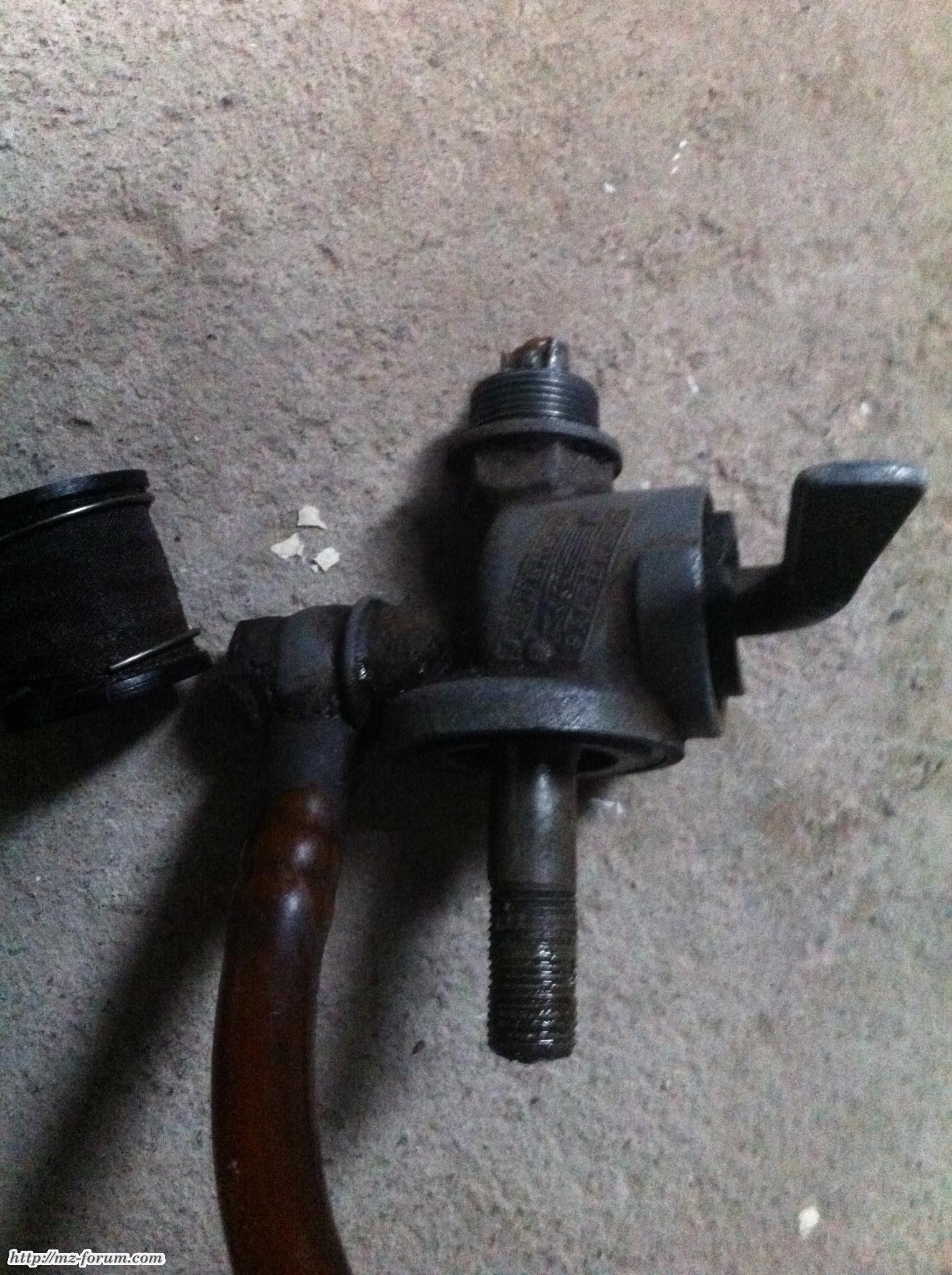

Heute habe ich den Benzintank runter genommen, da dieser innen verrostet ist. Der kommt in den Betonmischer und wird dann neu gemacht.
Beim Benzinhahn bin ich ins grübeln gekommen. So einen habe ich noch nicht gesehen.
2480224801
Gehört der an eine 175/0? :nixweiss:

Beitragvon UlliD » 9. Februar 2015 18:09
Da fehlen das Sieb und das Röhrchen für die Reserve, sonst seh ich nix ungewöhnliches :lupe: :gruebel: :nixweiss:

Beitragvon luckyluke2 » 9. Februar 2015 18:10
Keine Sorge , mit dem Benzinhahn hat es schon seine Richtigkeit ,
Reparatursätze gibt es auch dafür . ;D

Leider hat die schwarze Mutter aus Plaste die Demontage nicht überlebt.
Kann mir jemand die Abmessungen einstellen, damit ich das gute Teil aus Alu oder einem anderem Material nachbauen (lassen) kann :?:
