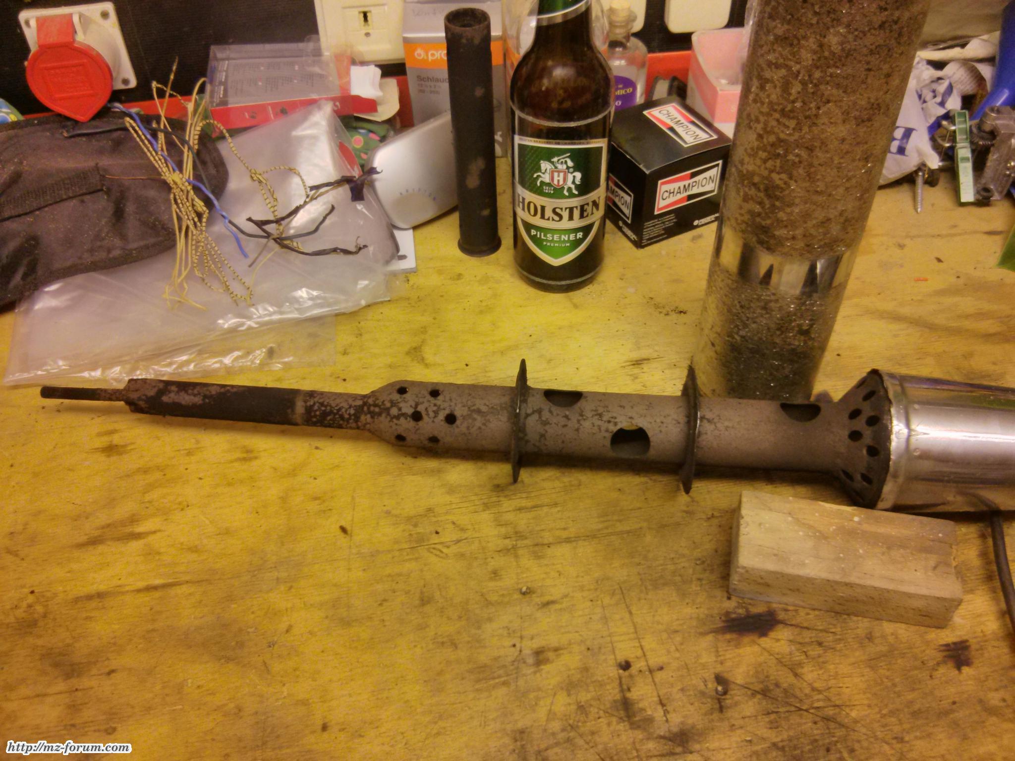

Hallo, ich habe endlich einen nicht zerdellten, nicht DURCHgerosteten Auspuff für meine ES bekommen. Der Chrom ist quasi nicht mehr da, daher möchte ich da was ändern.
Das hintere Ende habe ich ab, nun die Frage: bekomme ich das Innenleben aus dem vorderen Teil? Sieht aus als wäre das geschweißt!?

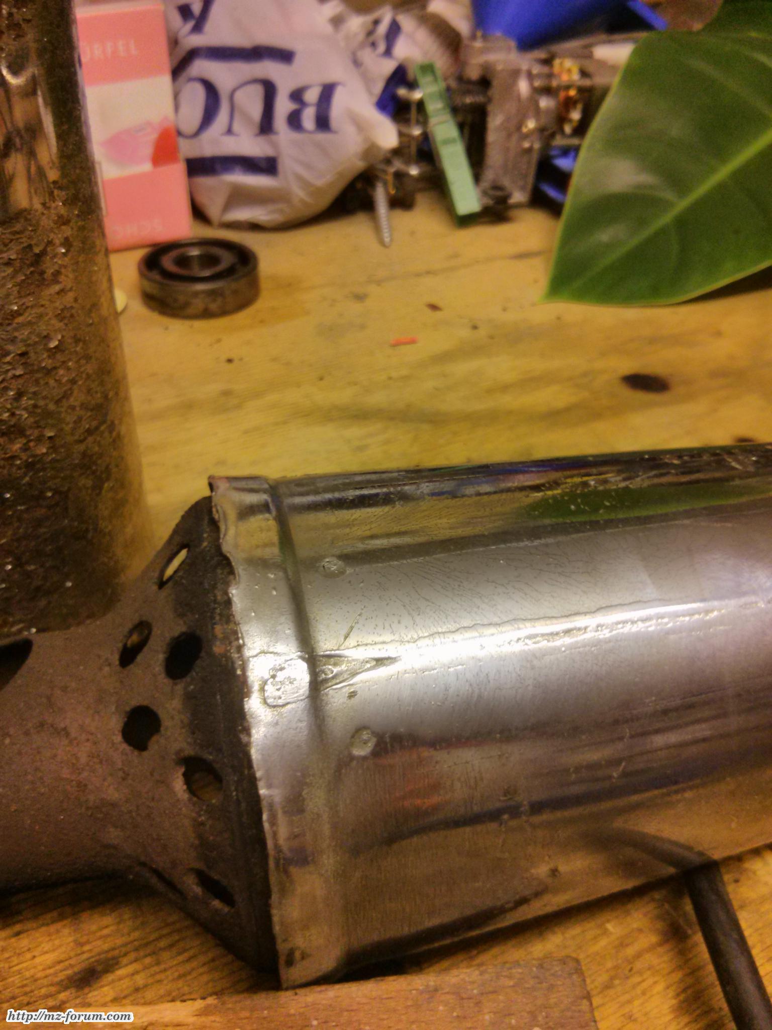

hier sieht man sowas wie schweißpunkte.

Zerstörungsfrei bekommst du es jedenfalls nicht raus.

Schade. Man müsste es also ausbohren!? Und dann? Muss das teil geschweißt werden oder reicht es zu klemmen? Hat das schon mal jemand gemacht?! Ich würde den so gern wieder schicki machen!
