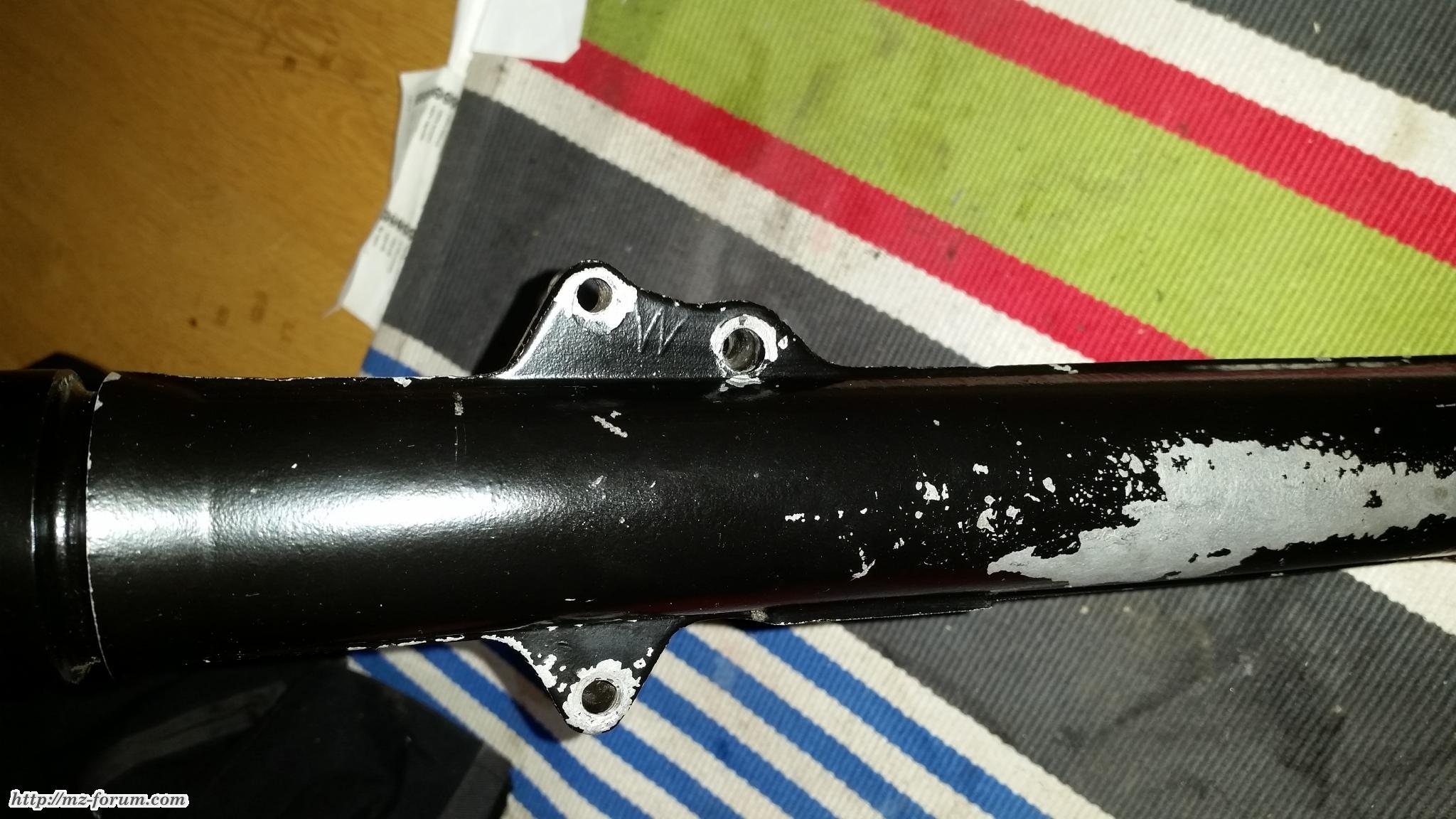

Ich habe am Wochenende angefangen die Gabel aus meiner TS zu zerlegen und dabei sind mir ein paar Fragen gekommen.
- Es sind an den Rohren Laufspuren zu erkennen - Schrott? Ignorieren? Um 180° drehen?

- Da der Lack auf beiden Tauchrohren arg mitgenommen aussieht und großflächig verschwunden ist wollte ich die Gabel gerne neu lackieren. Auf Grund der Oberflächenstruktur bin ich mir aber unschlüssig wie ich den alten Lack ordentlich entferne - jemand einen Vorschlag?
- Und wenn ich schon am entlacken bin: Kann man die dicken Gussstege antlang der Gabel eigentlich entfernen? Oder sind die funktional für irgendetwas nötig?

Die Gussgrate kannst Du meines Erachtens problemlos abschleifen. Habe ich auch gemacht.
Den alten Lack kannst Du einfach abschleifen oder - weniger arbeitsintensiv - glasperlstrahlen. Ich habe die nach dem Strahlen nicht mehr lackiert sondern nur mit etwas Schleifvlies bearbeitet, um die raue Oberfläche zu glätten. Musst Du wissen, ob Du es schwarz oder blank haben willst,

Wenn du lackieren willst würde ich die Rohre auf jedenfall stahlen und weil es alu ist mußt du auf jedenfall damit die Farbe lange hält eine Grundierung für alu benutzen . Besonders die Befestigungspunkte für den Kotflügel sind wirklich schlecht zu reinigen ,da geht strahlen als Grundvorbereitung am besten.

Also die Gabel soll auf jeden Fall wieder schwarz werden - und da ich hier keinen schnellen Zugriff auf einen Glasperlstrahler habe komme ich wohl auch um das entlacken per hand (bzw. Bohrmaschine) nicht umhin. Da kann ich immerhin durch den Schwalbeaufbau auf ein wenig Übung zurückblicken.
Zu der Lackierung:
Die Lackierung wollte ich gerne mit einer wertigen Dosenlackierung machen (also 2K und keine Baumarktdose).
Kann da jemand etwas empfehlen? Auch bezüglich Lackaufbau?

Zwecks Entlacken kann ich www.ablaugerei-mainz.de empfehlen :D Ist wahrscheinlich gründlicher als per Hand

Wenn du sie mir schickst, kann ich die das strahlen. Mit Glasperlen.
Kostet dich nur 2x das Porto. :-)

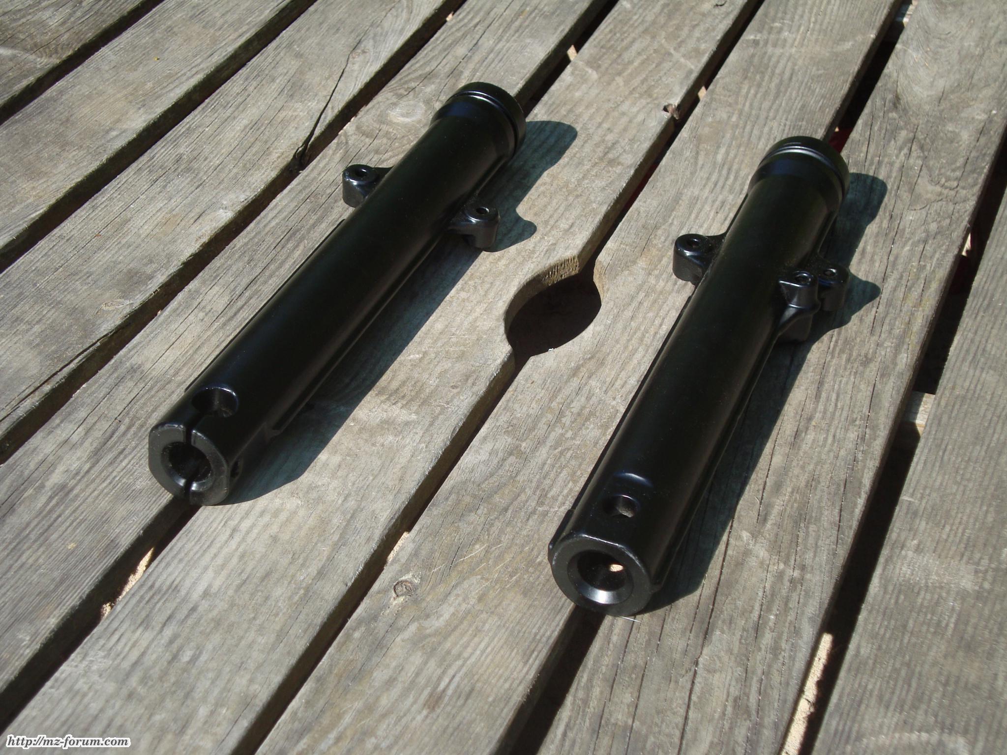

Ich habe zufällig 2 frisch lackierte Gleitrohre hier, die ich im Grunde nicht benötige. Die Lackierung wurde von einem professionellen Lackierer gemacht und ist einwandfrei.

Ysengrin hat geschrieben:Die Gussgrate kannst Du meines Erachtens problemlos abschleifen. Habe ich auch gemacht.
Hier eine alternative Lösung für Faule: :wink:
Man kann die Gabel auch abdrehen, um Beschädigungen (auch tiefe Kratzer und Einschläge) zu entfernen. Hierzu braucht man eine Werkstatt mit Drehbank und einen freundlichen Dreher, der Zeit und Lust hat. Der Preis entspricht bei so einem Kleinauftrag dem Trinkgeld für die Kaffekasse, ist also Verhandlungs- und Gefühlssache. Das Ergebnis sieht bei einer 35er TS Gabel so aus:
Bei mir ist das Alumaterial "fleckig", kann man auf den Bildern ein wenig erkennen, sieht in echt richtig schlimm aus. Ich bin gespannt, ob sich so etwas aufpolieren läßt. Für eine Lackierung hätte man schon eine sehr gute Grundlage. An den Halterungen für Bremsankerstrebe und Kotflügel muß man nachträglich mit Eisenfeilen und Schleifpapier ran, ebenfalls an die Lackreste, hier eine Momentaufnahme des halbfertigen, grob angefeiltem Teils:
In jedem Fall, egal ob Drehen oder selber Abschleifen/Abfeilen ist der Aufwand so groß, daß ich dann eher zu einer "Verschönerung" des Maschinchens mit Polieren oder Bürsten o.ä. tendieren würde. Einfach schwarz lackieren geht auch mit Gußgraten ...
Viel Spaß beim Basteln!
Bene

Ich lasse die Tachrohre immer Pulverbeschichten , macht weniger arbeit ( der Beschichter strahlt sich das selber) und die Beschichtungen hält besser als Lack.

mach doch keine Wissenschaft um die Lackierung draus. Wenn du den Lack abkriegst (Bohrmaschine, Erfahrung Schwalbe) mach das. Dauert einen Nachmittag. Mit einen guten 2k Lack sollte das ewig halten.
