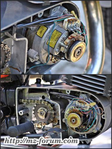

Liebe Grüße aus Bamberg...[album]2666826668

Ich tippe auch auf die Zündung, auf den Geber eher als auf den Verstärker.
Habe ich in 40 t km 3 x gewechselt nach diesen Problemen.
Die Aussetzer werden, wenn es an dem Geber liegt noch heftiger.
Schau dir mal die Nieten am Geber an, ob die noch fest sind:
die winzigen Litzen und die Platine auf der Rückseite.
Wenn nichts auffälliges zu finden ist mal einen anderen Geber o. Unterbrecher einbauen und feststellen ob`s dann geht.
Mir ist noch was eingefallen, der Geber bzw. die Nut hat nicht viel Spiel an dem Bolzen ?
