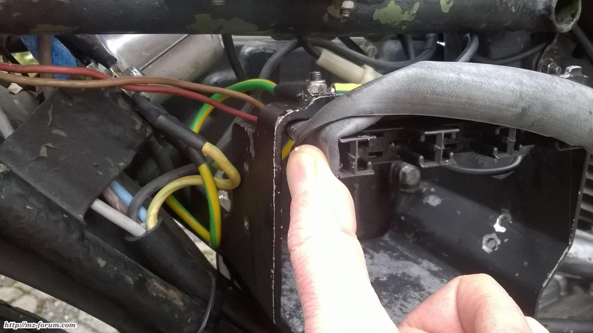

So, mal das Bild von meinem Sicherungssockel.....
Ist ein 4-poliger, die beiden rechten sind noch nicht belegt
