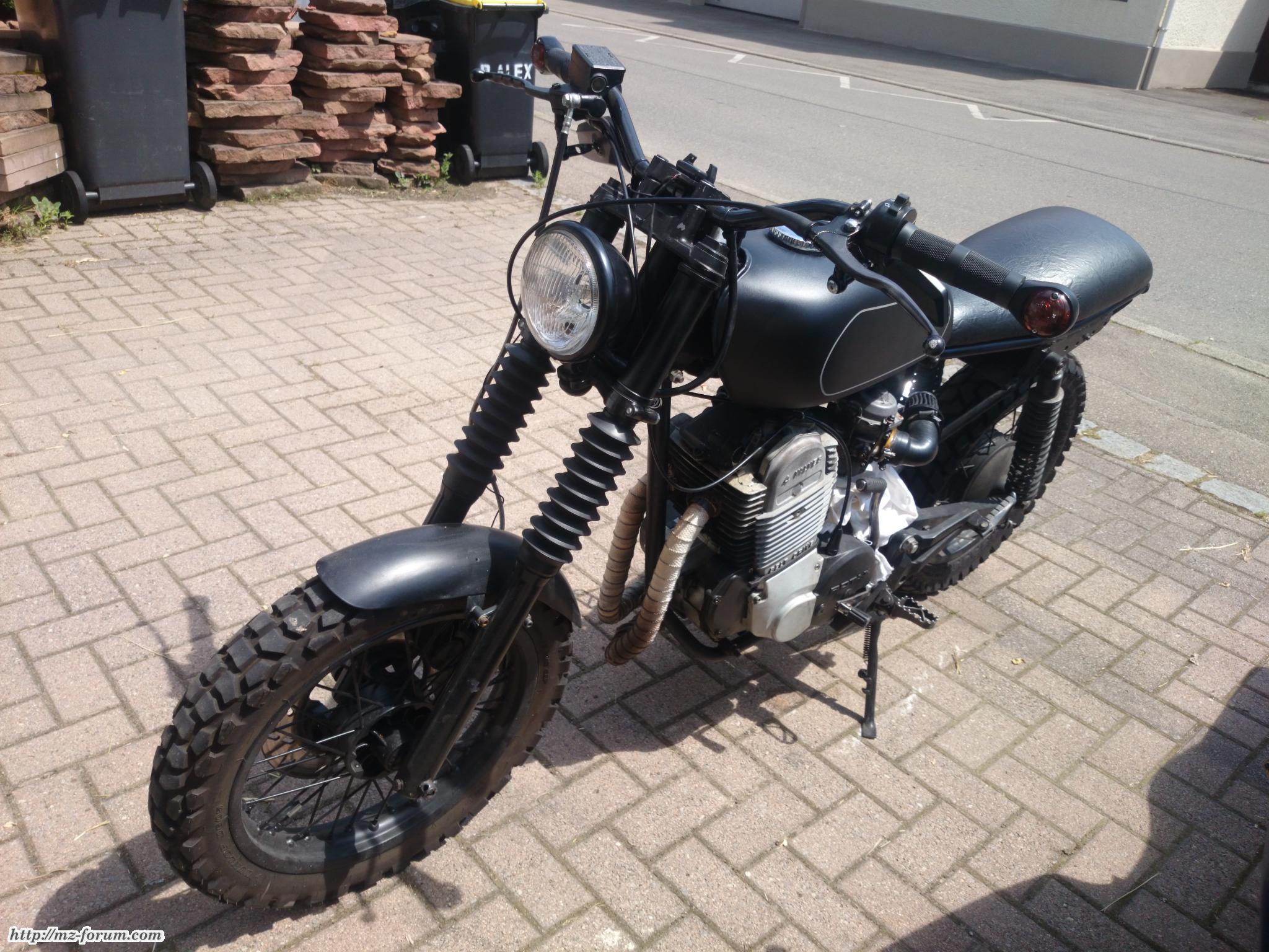

Beitragvon der_graf » 12. August 2016 12:23
Nordlicht hat geschrieben:wir hatten mal hier im Forum einen Sammelbestellung für einen K&N Luftfilter .der sich aber für meine damalige Country als ungeeingnet heraus stellte (noch weniger Luftdurchlass wie der orginale Papierfilter) mach es so wie MZ es mal empfohlen hat...10mm Löcher im Luftfilter Gehäuse bohren..ca. 10 verteilt ....und dann den orginalen Filter verwenden....
ich bin neu hier, daher erstmal 'Hallo!' in die Runde :)
Ich habe bisher keinerlei Erfahrung mit MZ, habe aber vor Kurzem eine umgebaute 500 Rotax ergattert.
Aus dem Grund würde es mich brennend interessieren, ob noch einer der besagten K&N Filter aus der Sammelbestellung mit zugehörigem Gutachten bei einem Forumsmitglied herumfährt.
Bei meiner ist auch ein offener K&N verbaut, allerdings natürlich ohne Gutachten und die Tüv Beamten die ich bis jetzt gefragt habe bestanden leider auf eine Geräusch- und Leistungsmessung. :(
Ich würde auch auf den originalen Filterkasten rückrüsten, das wäre aber einfach optisch ein Problem für mich..
Werde gleich mal ein Bild in die Galerie laden und später noch welche machen..

Beitragvon der_graf » 12. August 2016 14:43
Hey und danke für die Antwort, doch wo ist denn für mich der Vorteil von einem K&N Filter für Kettensägen gegenüber dem verbauten K&N Filter ohne Gutachten? :gruebel:
27302
Ich hoffe man kann erkennen, dass kein Luftfilterkasten mehr vorhanden ist..

Re: Power-Luftfilter in Rotax
Beitragvon Richy » 13. August 2016 08:30
Mit einem derartigen 90°-Winkel brauchst du dir um möglicherweise fehlende Pferde keine Gedanken mehr zu machen... :lach:
Beitragvon OldDaddy » 13. August 2016 20:37
der_graf hat geschrieben:Hey und danke für die Antwort, doch wo ist denn für mich der Vorteil von einem K&N Filter für Kettensägen gegenüber dem verbauten K&N Filter ohne Gutachten? :gruebel:
Der im Filterkasten sitzende K&N braucht schon deshalb keine Gutachten o.ä., weil man ihn nicht sieht... :biggrin:
Du hast die Probleme auch nicht wegen des Filters, sondern wegen des fehlenden Filterkastens.

Beitragvon Egon Damm » 13. August 2016 22:01
Schon einige Jahre habe ich einen K+N direkt im Luftfilterkasten versteckt. Anfangs noch
mit 10 1 cm Löcher im Durchmesser von dem Deckel für den Luftfilterkasten. Nach kurzer
Zeit habe ich diesen gelöcherten Deckel einfach nicht mehr montiert.
Zuvor wurde eine eingetragene Sebring-Auspuffanlage montiert. Beides zusammen brachte
eine Leistungsverbesserung.

Beitragvon der_graf » 14. August 2016 14:45
Da ist was dran, dann werd ich wohl mal versuchen da einen dranzubekommen..
Hat zufällig noch jemand so einen Luftfilterkasten übrig? :roll: :?

Beitragvon der_graf » 17. August 2016 23:47
Hallihallo, ich warte gerade noch auf den originalen Lufi-Kasten und wenn das alles so klappt besorg ich mir den E4310 von K&N dafür..
Allerdings fehlt mir dann noch das Verbindungsgummi vom Filterkasten zum Vergaser und ich kann die auch nirgends zum Kaufen finden.
Gibt´s da eine Alternative, oder muss ich einfach nach irgendeinem "Gummischlauch-Adapter- Ding" mit den betreffenden Durchmessern suchen? :D
Fuhrpark: MZ 500 (Scrambler Umbau) / 1996
