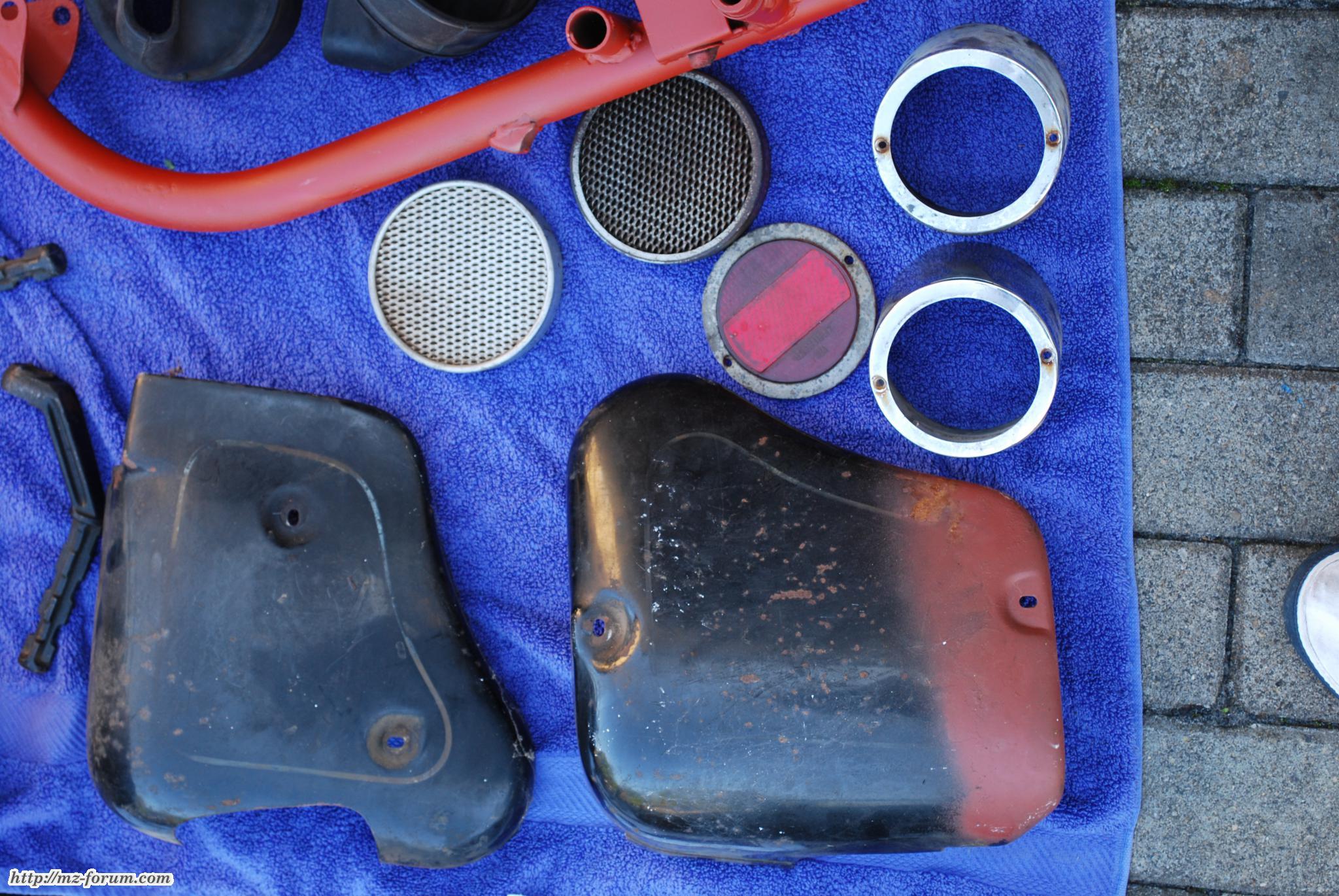

Re: Patinaschweinchen zur Pflege, ES 250/1 Bj.66
Beitragvon kt1040 » 27. September 2016 21:13
wohnst Du im Thüringer Wald? Ich habe ein Meuselbach im Landkreis Saalfeld-Rudolstadt gefunden. Ist nicht so weit weg von mir. Wenn Du ilfe brauchst, melde Dich.
-- Hinzugefügt: 28. September 2016 08:24 --
Schau mal hier: gallery/image.php?album_id=3544&image_id=27381
Das sollten die richtigen Seitenteile für Dich sein.
Beitragvon starke136 » 29. September 2016 18:16
Genau da her ;)
Die Seitenteile habe ich dazu bekommen
Beitragvon starke136 » 2. Oktober 2016 19:00
Hat jemand einen Link oder kann ein Bild posten von einem Schaltplan der funktioniert? Mein mitgelieferter tut es nicht :x

Ich habe mir den Schaltplan von Moser geholt, den ich im Forum gefunden habe. Dort waren zwei Kontakte am Regler anders belegt als bei dem Schaltplan den es zum Kabelbaum gab. Ich habe danach umgesteckt...und siehe da! Die LKL geht aus :cyclop:
Kleine Ursache große Wirkung :roll:
Ich danke trotzdem für eure Tipps und Ratschläge. Bei der ganzen Fehlersuche habe ich viel gelernt und mein Bekannter kriegt jetzt eine ES mit komplett durchgemessenem Kabelbaum, Lima und Regler und dazu wurde alles nochmal eingestellt :lach:
Ich bin heilfroh. Ich war schon am verzweifeln.
-- Hinzugefügt: 6. November 2016 16:19 --
Bilderupdate, sie ist wieder ganz ansehnlich:
Beitragvon kt1040 » 6. November 2016 18:05
sieht schick aus. Wenn Du dem Maschinchen jetzt noch die Vergaserabdeckung und die richtigen Blinker spendierst ...
Nr.: 67 bei den Rundlampen
kt1040
Bilder: 249
Wohnort: Burgkunstadt
Skype: kt1040
Beitragvon starke136 » 6. November 2016 20:20
Vergaserabdeckung liegt parat. Blinker bleiben erstmal so, da hält der Besitzer über den Winter Ausschau.
