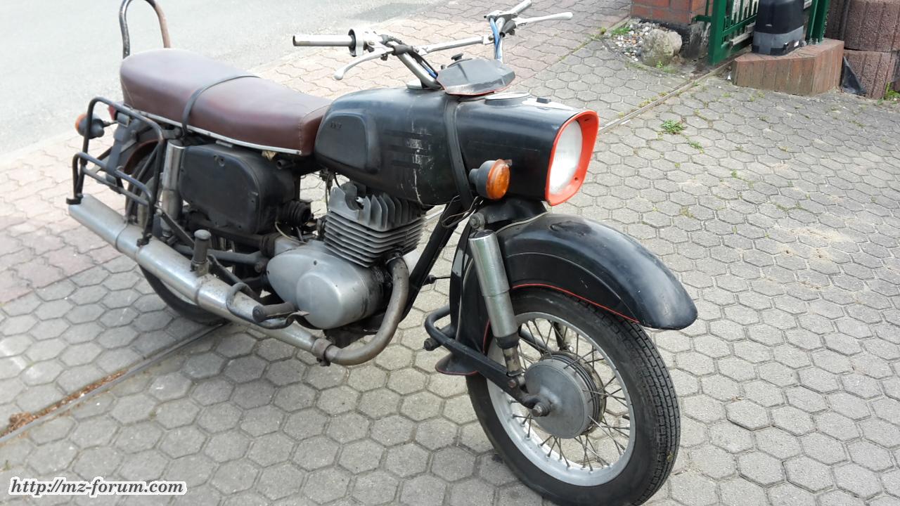

Heute bei nem Treckertreffen gesehen, H-Kennzeichen, zu verkaufen, die Beige, aber 4500€ die er haben will kann der vergessen.

Also die Nummer hab ich gefunden... Nur für rahmennummer hab ich vergeblich gesucht....wo ist die denn??
Vielleicht wird sie überlackiert... Typschild könnt ich auch nicht ausmachen,oder muß ich da die lampe für entfernen,ne oder???

Hinten am Rahmen ist ne Lasche wo der Koti festgeschraubt ist, zeigt schräg nach unten, da ist die Nummer.

Schöner Motor, aber leider mit falschem Zylinder (19 PS).
Jörn&Stefan hat geschrieben:Nur für rahmennummer hab ich vergeblich gesucht....wo ist die denn??
Die Rahmennummer steht auf der rechten Haltelasche für das hintere Schutzblech und das Typenschild vorn rechts auf dem Vorderradträger.
Wie kommst du da jetz drauf christoph??? Vom zylinder ist doch so gut wie nix zu sehen??? O.o
Und woran kann man denn den 17,5 & 19 PS zylinder unterscheiden???

An der Lage der Dämpfungsgummis und an der Tiefe des Einlasses bzw. damit verbunden an der Länge des Ansaugstutzens.

Oh ha, der zylkopp scheint aber ein 17,5er zu sein,die erhabene 10:1 könnt ich nicht finden...

Die angegossene 10:1 rechts oben kennzeichnet die frühen 19PS-Köpfe. Später ist das wieder entfallen, da konnte man das an den Kühlrippen unterscheiden.

Du meinst das mit dem Y, oder???
Hoffe man kann's erkennen, der Rahmen ist leider n Ersatzrahmen mit E9...
Da mußich nochmal in die Papiere schauen,ob die alte Rahmennummer noch vermerkt ist, der Motor is 4500607, also ein recht früher motor,wäre je mal interessant zu wissen wieviele die so am Tag gebaut haben....

Das ist auch ein 19PS-Kopf.

Mh...naja da hab ich halt 19ps statt nur 17,5, ist doch auch ok^^ denn so hat der Mozor was er schon immer Vertragen konnte, eine Leistungsspritze :D

Dazu gehört aber auch die Kurbelwelle MM250/2L mit dem Lichtmaschinenzapfen 20mm statt 17mm.

Naja noch ist es nicht soweit das der Motor wieder läuft...^^ und warum genau sollte man den 19ps zylinder und kopf verbauen,aber den 28er Vergaser drin lassen...das sind dinge die sich mir noch nicht erschließen...*grübel*

Der 28er Vergaser ist bei beiden Leistungsstufen drin, jedoch mit abweichenden Düsen.

Echt...ich war bis jetz immer der auffassung das die guten dann im zuge der Leistungssteigerung nen 30er Vergaser bekommen haben,aber Ihr steckt in der materie tiefer drin, also glaube ich es euch jetzt mal so, hab mich bis jetzt nur mit der Hugu und der 175/1 ES beschäftigt, da die /2 noch nicht als projekt ansteht, hab sie erstmal nur erstanden damit sie überlebt und nicht als teilespender verbraten wird

Der Kopf passt zum Zylinder. Zudem hat der Krümmer auch einen Bördelrand bzw. zur Befestigung eine Hakenmutter. Beim 67er Modell sollte hier ein Klemmkrümmer verbaut sein.
Jörn&Stefan hat geschrieben:Echt...ich war bis jetz immer der auffassung das die guten dann im zuge der Leistungssteigerung nen 30er Vergaser bekommen haben
Vergaser mit 30 mm Durchlass kamen erst mit der TS auf.

Hallo in die Runde,
ich restauriere gerade meine 1971er 250/2 Trophy und die Blechteile sind fertig zum lackieren. (Schwarz/Rot)
Hier mal die Asugangsbasis.
27627
Ein paar Fragen habe ich.
1. Welche Farbe hat der "Trophy"-schrfitzug auf dem Tank bei der Standardversion? Schwarz oder weiß?
2. Waren die Linierungen auf den Beinschilder auch in gold? (Hab schon andere Ausführungen gesehen)
3. Da ich die Beinschilder auch in Rot lackieren lassen will, die Frage, waren die Halterung (Klemmschelle, Streben und Rundstab mit Gewinden)
auch in rot ab Werk?
4. Hatte die 71er noch die Zigarre oder schon das gerade Endstück?
Danke schon mal für die Antworten.
Gruß Matze

wenn du sie schwarz/rot machst, ist es nicht die Farbgebung der Standardversion. Die Roten hatten weiße Schriftzüge, die blau/beige und schwarz/beige schwarze. Die Sitzbank bei den deluxe war beige, evtl. auch schwarz, weiß ich jetzt aber nicht genau. Ob die Beinschilder bei den 71ern noch mit Linien waren weiß ich nicht genau, denke aber schon. Wenn dann ist aber Gold nicht falsch. Auspuff gerade.

Hallo Frank,
danke für die Infos.
Ich war immer der Meinung, dass Schwarz/rot für Standard und Deluxe verwendet wurde. Hab auch schon mehrere (auch originale) so gesehen.
Bei der deluxe eben noch mit dem Schriftzug auf den Seitendeckeln und den polierten Teilen.
Bei meiner war unter dem schwarzen Anstrich bei Tank und Maske noch das rot erkennbar und die sah nicth nach Deluxe aus.
Gruß Matze
