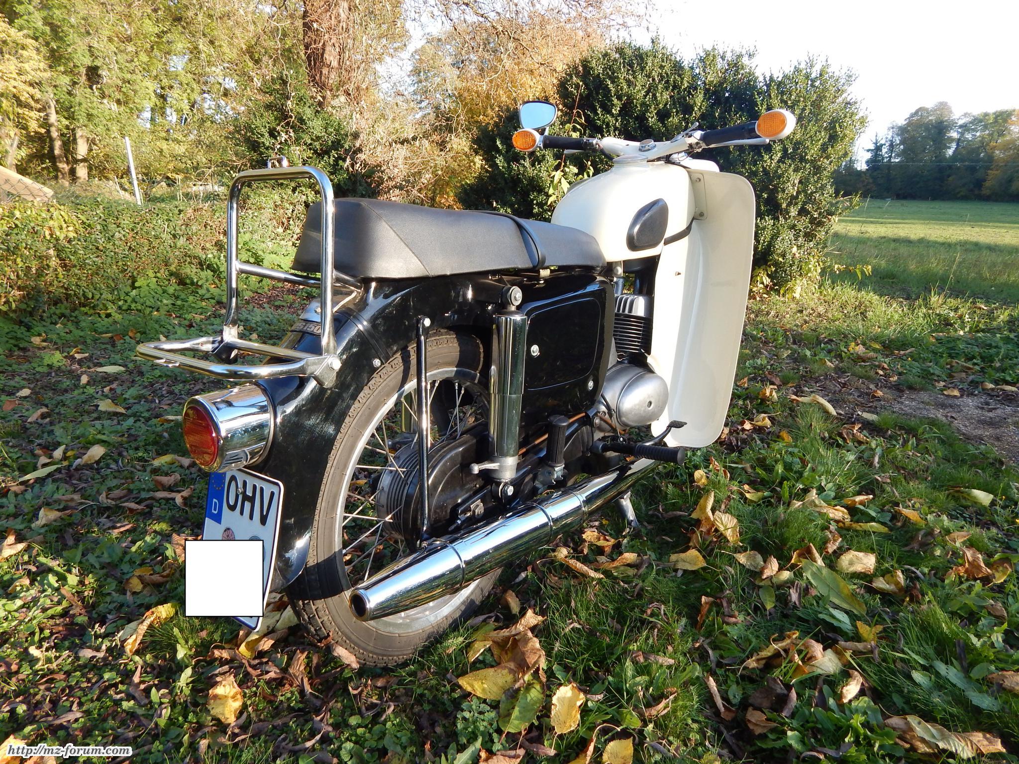

ich bin neu hier und suche Hilfe zum meinem Problem welcher Auspuff gehört zu meiner Emme?!
Ich habe die verschiedenen Posts zum diesem Thema durchsucht aber leider ohne Erfolg.
Ich denke ich bin der Sache schon Näher gekommen und konnte das Problem soweit eingrenzen das ich der Meinung bin es gehört die lange Zigarre dran.
Hier erstmal ein paar Daten:
MZ ES 150 (restauriert 2015 von mir)
Baujahr: 1965
Motornummer: 6184147 Breitrippe (sollte ein MM 150 sein???)
Rahmennummer: 5583xxx
Original Brief ist vorhanden in dem Motor und Rahmennummer verzeichnet sind.
Ich habe im Zuge der Restauration mich für eine Zigarre (Nachbau) entschieden weil meine damalige Recherche mich dazu gebracht hatte.
Jedoch ist die Emme sehr laut damit und der Klang ähnelt einer MZ BK. Leider hat sie mit dem Auspuff keinen wirklichen Durchzug mehr und sie quält sich auf die 85km/h.
Ich hatte zum test schon einen Geraden Auspuff dran (Trophy ab 1969?) damit hat sie eine wesentlich besseres Fahrverhalten an den Tag gelegt.
Die Frage ist nun ob es sich lediglich um einen Schlechten Nachbau handelt oder ob es generell der Falsche Auspuff ist.
Eine kleine Frage hätte ich noch zum Thema der Kugeln im Lenkkopf, 22 unten und 22 oben?
Bei weiteren benötigen Informationen versuche ich natürlich alles offen zu legen.

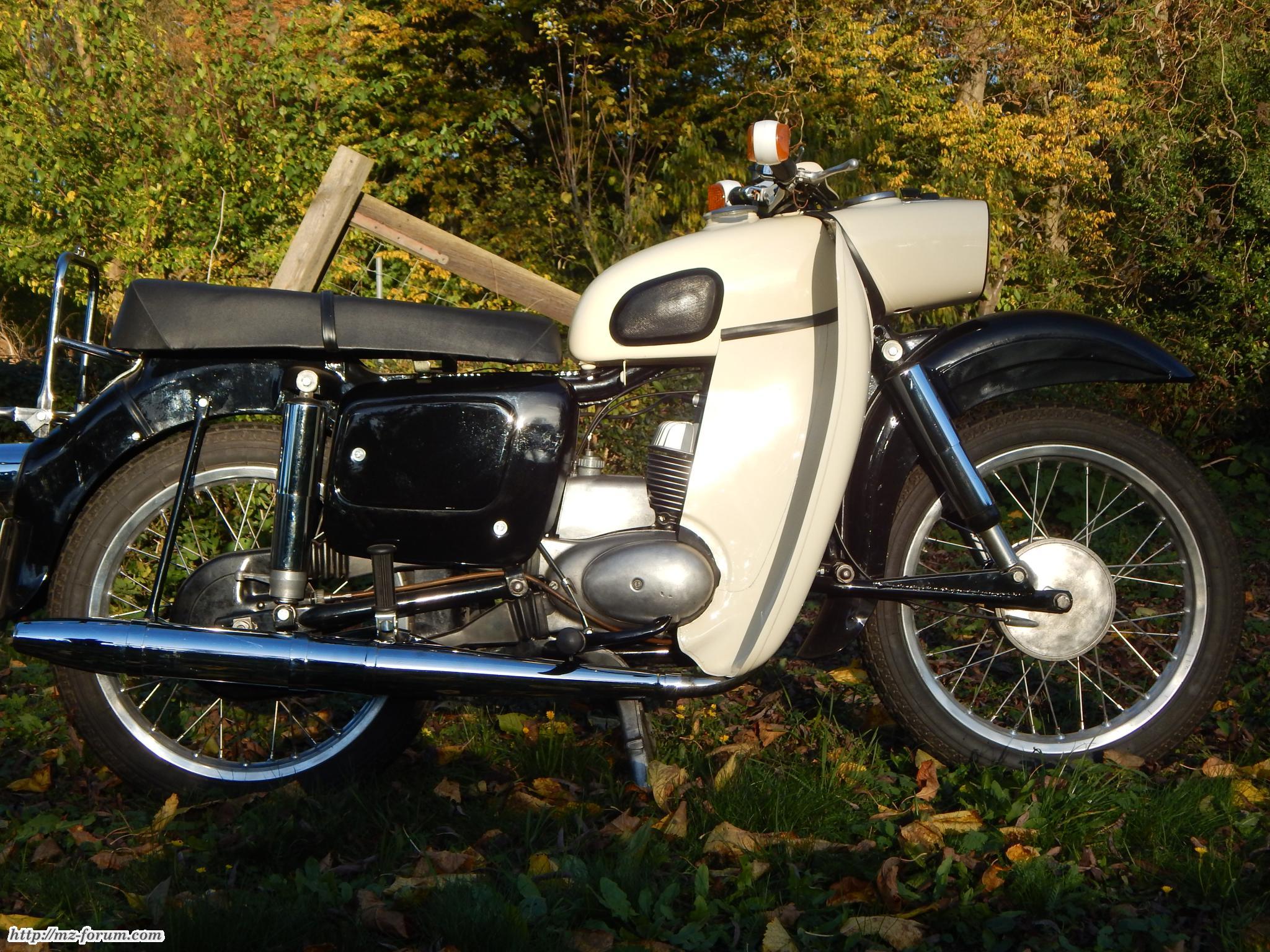

da sehe ich eine Zigarre an der es150/0
später an der /1 kam der gerade Auspuff mit Wurstschnitt
an der TS der gerade Auspuff mit geradem Schnitt
Gr
Gummi

das Bild ist schon mal viel Wert, es scheint genau mein Auspuff zu sein.
Ich frage mich ob es eine Rolle spielt ob die Schraube hinten aus dem Auspuff ragt?
Denn bei den nachbauten ist sowas nicht mehr zu sehen. Bei den alten aber schon.

Und auf den Bildern im ersten Beitrag sehe ich eine Breitrippe!
Wo soll denn die Schmalrippe zu sehen sein? :lupe:

Zunächst erst einmal gibt es bei ES 125/150 original keinen kurzen Zigarrenauspuff!!!
Das haben wohl mal irgend welche Reproauspuffhersteller in die Welt gesetzt... :(
Auspufftypen für ES 125/ES 150:
Es gibt die 3 teilige Zigarre für die ganz frühern (62er) ES, dann gab es bis zur /1 die 2 teilige Zigarre.
Danach kam der schräg abschließende Auspuff der kleinen ETS und ab ca. 1974 dann der normale TS Auspuff.
Die Kurze Zigarre ist für den RT Motor, also IWL Berlin bzw. RT/3.
Wie Lorchen schon sagt, wenn Dämpfungsgummis in den Rippen sind, sollte man keine Zigarre fahren. ;)
Die richtige Zigarre für ES erkennt man einfach, an einer im vorderen konischen Teil angebrachten Mulde für die Rückbremse.
Den Auspuff den du dran hast, ist ein Repro für RT oder Berlin...
Die Blinker kamen auch erst 1968 auf den Markt und die Sitzbank ist von einer ES/1 nach 1972.
Und der Lampenring sollte weiß sein.
Aber schöne ES!

Nein, du hast eine kurze Reproversion des Auspuffs verbaut. Siehe orig. Werbefoto weiter oben, das ist der richtige den du anbauen musst.
