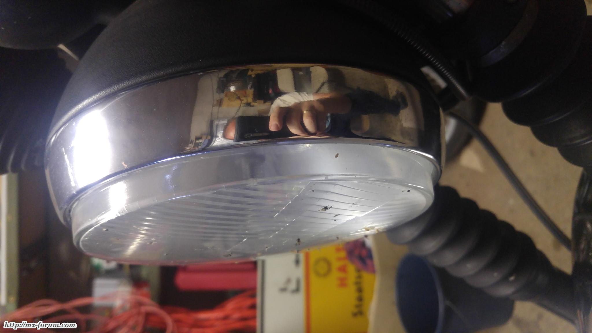

Beitragvon Viertakt-Verächter » 24. Februar 2018 15:26
Danke allerseits, bei den Antworten war schon einiges Hilfreiche dabei.
Hier mal ein paar Bilder:
Der hintere Blinkerhalter ist noch am Fahrzeug, wie ihr seht.
Bremslichtschalter befindet sich in der Bremse, also altes Modell :arrow: wieder was gelernt. Was kann man daraus folgern?
Wegen der katastrophalen Verunstaltung mit gelbem Sprühlack kann ich leider noch nicht sicher erkennen, ob die Naben schwarz lackiert waren, es sieht aber fast so aus. Es dürfte sich also um die de-luxe-Variante DDR 1 handeln.
Blinkerhalterungen vorne fehlen, auch die Vordergabel ist mit dieser elenden gelben, teils roten Farbe verunstaltet. Hoffentlich kriege ich das Zeug abgebeizt.
Und dann noch der sonderbare Rohrständer. Kann der ernsthaft original sein??

Re: ETZ 150 Bj. 89 - originale Ausstattung?
Beitragvon Svidhurr » 24. Februar 2018 17:18
Rüli-Halter ist ETZ 250.
DZM ist von TS.
Hauptständer Eigenbau :?:
Sieht alles irgendwie zusammmen gewürfelt aus.

Beitragvon opelcalibrator » 24. Februar 2018 20:39
Bremshebel an der hinteren Bremsankerplatte ist auch nicht original und die Bremsankerplatte selbst sieht auch nicht original aus.
Würde fast sagen das ganze Hinterrad könnte aus einer 250er TS sein
Schutzblech vorn ist definitiv TS

Beitragvon Maik80 » 24. Februar 2018 20:43
opelcalibrator hat geschrieben:Bremshebel an der hinteren Bremsankerplatte ist auch nicht original und die Bremsankerplatte selbst sieht auch nicht original aus.
Das Distanzstück sieht auch abenteuerlich aus. :shock:

Beitragvon Klaus P. » 25. Februar 2018 02:30
Aus der TS 250 nicht,
weil die Nabe der TS 250 keinen Kragen hat und einen Trommeldurchmesser von 160 mm hat, die ETZ 125/150 hat 150 mm
und die Mitnehmer sind kpl. anders.
Schutzblech stimmt , ist TS
Beitragvon Maik80 » 25. Februar 2018 14:20
Kucke erstmal ob der Fussbremshebel den angeschweißten Pin für die Zugfeder des Bremslichtschalters hat. Das eckige RL hat nämlich eine Zweifadenbirne und wird anders geschaltet. Plus statt Minus (oder so).
Desweiteren die Bremsankerplatte hinten und auch das Distanzstück links.
Für die eckigen Blinker werden auch vorn andere Halter benötigt, Durchmesser des Röhrchens 15mm statt 10mm bei den runden Blinkern.
Beitragvon matthias1 » 2. März 2018 15:02
Is auf dem 1. Bild zu sehen. Das 5 mm Rundeisen was am Bremshebel angeschweißt ist.

Beitragvon Klaus P. » 2. März 2018 15:06
Und im letzten :)
Beiträge: 12178
Beitragvon UlliD » 2. März 2018 15:26
Und im 3. :) :)

Beitragvon Viertakt-Verächter » 2. März 2018 17:24
Danke! :D
Daraus kann ich jetzt folgern, daß ursprünglich der neue Bremslichtschalter verbaut war? Und demzufolge auch das eckige Rücklicht?
Fuhrpark: ETZ 150 Bj. 1989, Jawa 353 Bj. 1959, KR 50, KR 51/1 K, SR 4-4, SL 1, S 51 B 2-4, SR 50 B 2-4, SR 50 CE
Viertakt-Verächter
Beiträge: 9
Registriert: 21. Februar 2018 20:45
Beitragvon opelcalibrator » 2. März 2018 17:29
Richtig! Am Kasten für die Batterie ist links dann der Halter für den Schalter

Beitragvon Oboa » 30. Mai 2018 06:22
kann mir einer von Euch sagen um was für ein Lampenglas es sich hier handelt? 29736
Verbaut ist es an einer ETZ125 mit EZ 1990. Allerdings sehe ich bei Anderen nur Lampengläser die mit den Chromring abschließen und nicht darüber hinaus stehen.

Beitragvon Plasteruder » 30. Mai 2018 06:41
das ist ein H4 Lampeneinsatz vom ZT300, Trabant oder Barkas

Beitragvon Oboa » 30. Mai 2018 11:31
Alles klar, Danke! Dann werde ich mir mal was originales besorgen.
