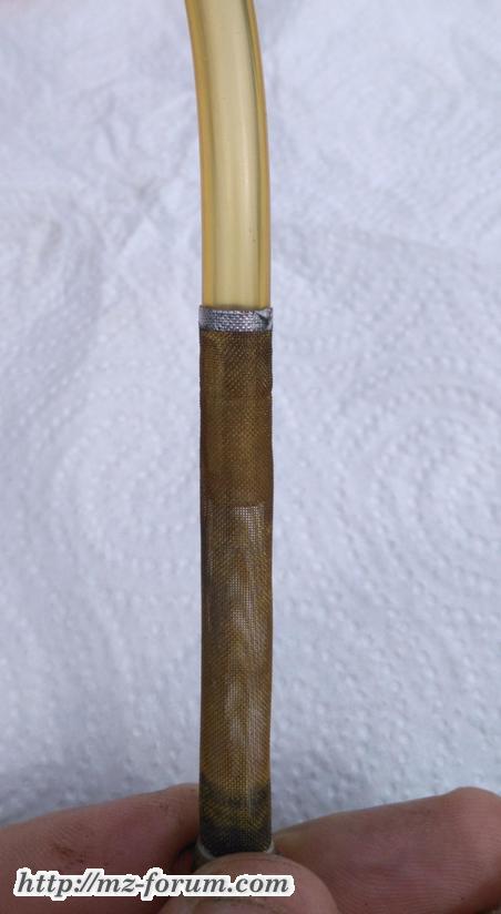

Heute habe ich meinen ETZ125 Tank geleert, um ihn von innen mal sauber zu machen.
Da war die Gelegenheit günstig, mal nachzumessen, wieviel Benzin noch im Tank ist, wenn man auf "Reserve" schaltet.
Benzinhahn ist ein "originaler Nachbau", der EHR Hahn den man heute bei allen MZA Händlern bekommt.
Nun ja. Es ist ziemlich genau ein Liter Reserve, also wenns dumm läuft nur 25 bis 30km. Das ist mir zuwenig.
Also das Röhrchen verlängern, nur wie?
Zum glück habe ich so eine Wegwerfschwäche und hebe nutzloses Zeug auf. Obwohl ich an den Fahrzeugen inzwischen etweder Silikonschläuche (härten nicht aus) oder Gummigewebeschläuche für's Benzin in Benutzung habe, sind im Fundus noch ein paar alte PVC(?) Schläuche, die Sorte, die recht schnell gelblich wird und bockelhart.
Ein dünner (mit dem ich immer die Vergaser der Suzuki ablasse, der passt genau auf die Ablaufstutzen) und ein "Normaldicker", der war mal an der MZ, vor langer Zeit.
Der Dünne passt genau ins Loch für das Reserveröhrchen, und wiederum straff in den Dicken rein, genauso wie das Reserveröhrchen auch. Zur Ausführung sagen Bilder hoffentlich mehr als Worte:
29603296042960529606
Ach ja: den Deckel vom Filtersieb habe ich mit der Gasflamme abgelötet. Den Schlauch in das Sieb hineinzubekommen war ein wenig Massagearbeit, in Verbindung mit vorsichtigem anwärmen der Lötnaht am Sieb, damit die innen schön glatt wird.
Wieviel Reserve das jetzt ergibt sehe ich dann beim Befüllen, im Zweifelsfall muss noch ein wenig am Röhrchen abgeschnitten werden.
Gruß, Stefan

Update: das Rohr war zu lang. Als ich 2 Liter wieder eingefüllt hatte, habe ich mit der Lampe in den Tank geschaut und gesehen, daß das Benzin so geschätzt 1-2cm oberhalb des Siebs stand... und noch 4-5cm Rohr in der Luft waren. Das war mir dann doch zuviel Reserve ;-) Ich hab dann nicht weiterbefüllt, sondern den Sprit nochmal rauslaufen lassen. Da ich das originale Röhrchen nicht zersägen wollte, habe ich ein Stück von dem dünnen Benzinschlauch eingebaut:
29607
Damit ist das Röhrchen jetzt ca 9cm ab oberkante Dichtung lang, und die Reserve hat ca 2.4l (allerdings auf dem Hauptständer gemessen, mit dem Vorderrad in der Luft). Für mich passt das.
Gruß, Stefan

Auf den Bildern ist meiner Meinung nach nicht der EHR-Nachbau der DDR-Benzinhähne zu sehen. Die DDR-Hähne waren einiges größer und hatten einen geschraubten Abgang, der im rechten Winkel abging. Einen Benzinhahn wie er oben auf den Bildern zu sehen ist, hatte ich an der RT verbaut mit der Folge, dass mir der Motor mehrere Male festgegangen ist, weil die Durchflussmenge zu gering war. "Gemein" war, dass bei der Durchflussmenge nur etwas gefehlt hat, so dass der Motor thermische Probleme erst nach mehreren Kilometern entwickelt hat. Nachdem ich einen überholten DDR-Benzinhahn verbaut habe, funktioniert alles wie es soll.
Insofern wäre ich vorsichtig damit, dass Reserverohr mit einem hineingesteckten Röhrchen (mit geringerem Innendurchmesser) zu verlängern...
BeitragVerfasst: 16. April 2018 09:22
Beiträge: 1995
Bilder: 57
Wohnort: Bautzen
Es ist ja nun schon ein paar Jahre her, aber es ist ziemlich sicher dieser Hahn:
https://www.akf-shop.de/benzinhahn-ehr- ... e/a-21950/
Der Durchlauf ist gut (habe ich beim Ablaufenlassen festgestellt), 1 Liter in deutlich unter 2 Minuten. Mit der Qualität dieses Benzinhahns bin ich sehr zufrieden.
Der Silikonschlauch ist vom Hahn zum vergaser, da hat sich nichts geändert.
Ich habe nichts in das vorhandene röhrchen hineingesteckt, sondern das Röhrchen durch einen vergleichbar dicken (vom innendurchmesser her) PVC-Benzinschlauch ersetzt.
Oben im Filtersieb steckt ein "dicker" (6mm innen?) PVC Benzinschlauch, als "Verbindungsmuffe", in dem dann nochmals ein Stückchen dünner Schlauch steckt (das ist die Verlängerung zum Original). Da ist also kein Stück, wo der Durchlass dünner ist als beim Original.
Wegen den Bedenken zum Filtersieb (Ulli): wenn oben im Tank jetzt immer noch soviel Zeug rumschwimmen würde, dass ich mir darüber Gedanken machen müsste, dann hätte ich gestern nicht den ganzen Tag mit heißer Zitronensäure rumpanschen müssen ;-) Meiner Erfahrung nach (der Tank war echt dreckig / rostig innen drin) setzt sich das Zeug am Boden ab, ihr glaubt gar nicht welche Menge an Bodensatz da rauskam.
Ausserdem hat der Benzinhahn noch einen Wassersack und zwei weitere Drahtgeflechtsiebe auf dem Weg zum Abgang. Ich bin zuversichtlich, daß es jetzt wesentlich besser ist als vorher. Außerdem hat der Deckel vom Sieb oben drin auch ein ca 1.5mm großes Loch (sieht man auf dem Bild), da hätte sich also auch Krümel einschleichen können.
Gruß, Stefan
