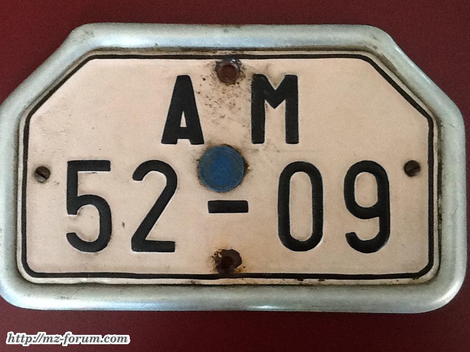

Sie ist ein Fischkopp und trug noch ihr geprägtes Orginalkennzeichen mit Alu-Mark-Kehrseite aus Der Hansestadt Wismar.
