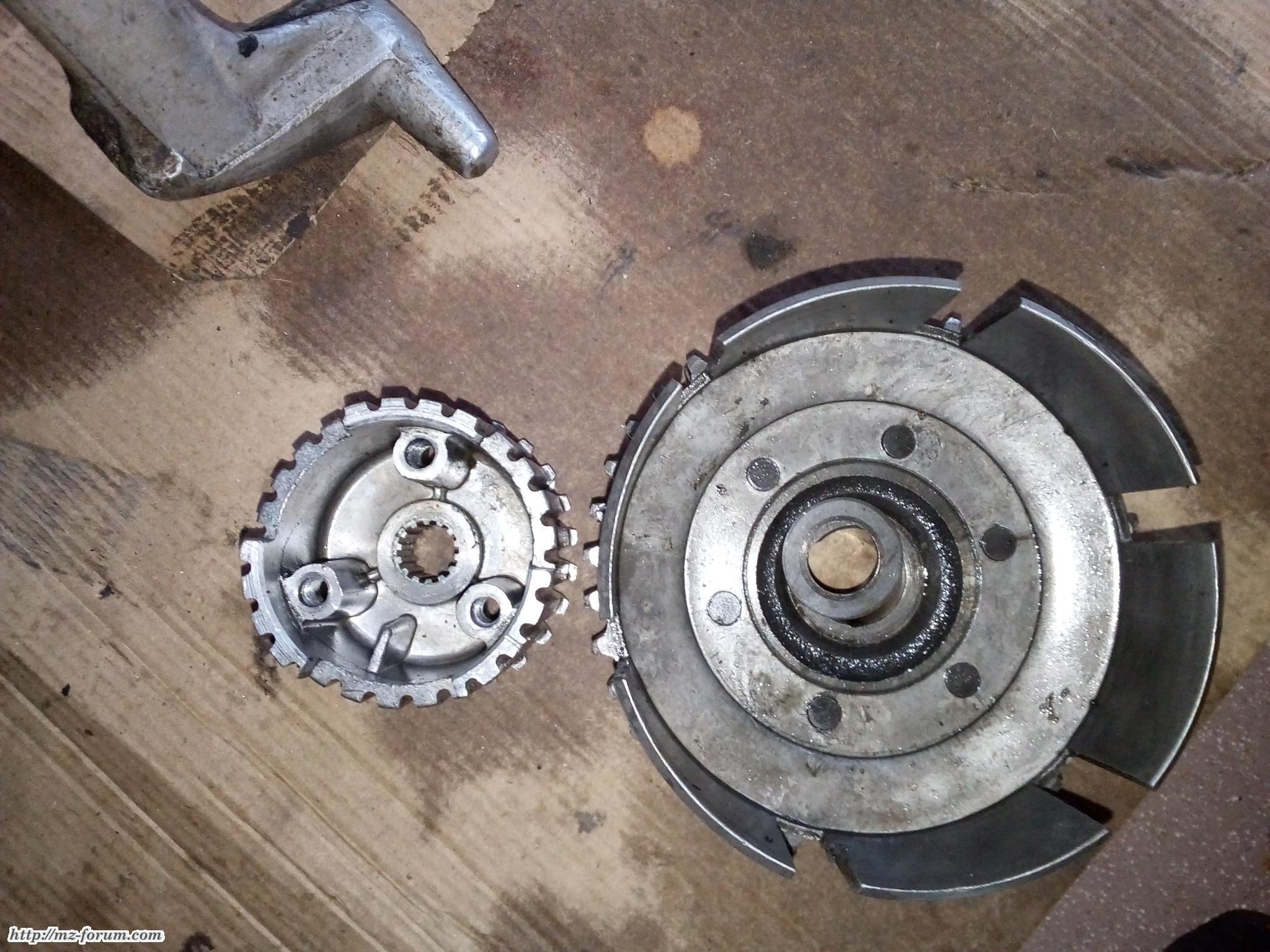

Meinst Du hier?
Bei meiner ETZ125 (Bjh 1989) habe ich genau so eine Ausgleichscheibe zwischen dem inneren Mitnehmer und der Kupplungstrommel vorgefunden.
Nach dem Ausbauen hatte ich besagte Scheibe erstmal übersehen. Sie befindet sich aber tatsächlich dort, wie dieses Bild schon zeigt:
31006
Hier nochmal:
31031
Ob sie dort sein muß, kann ich aber nicht sagen. Ich habe das Motorrad mit der defekten Kupplung gekauft.
