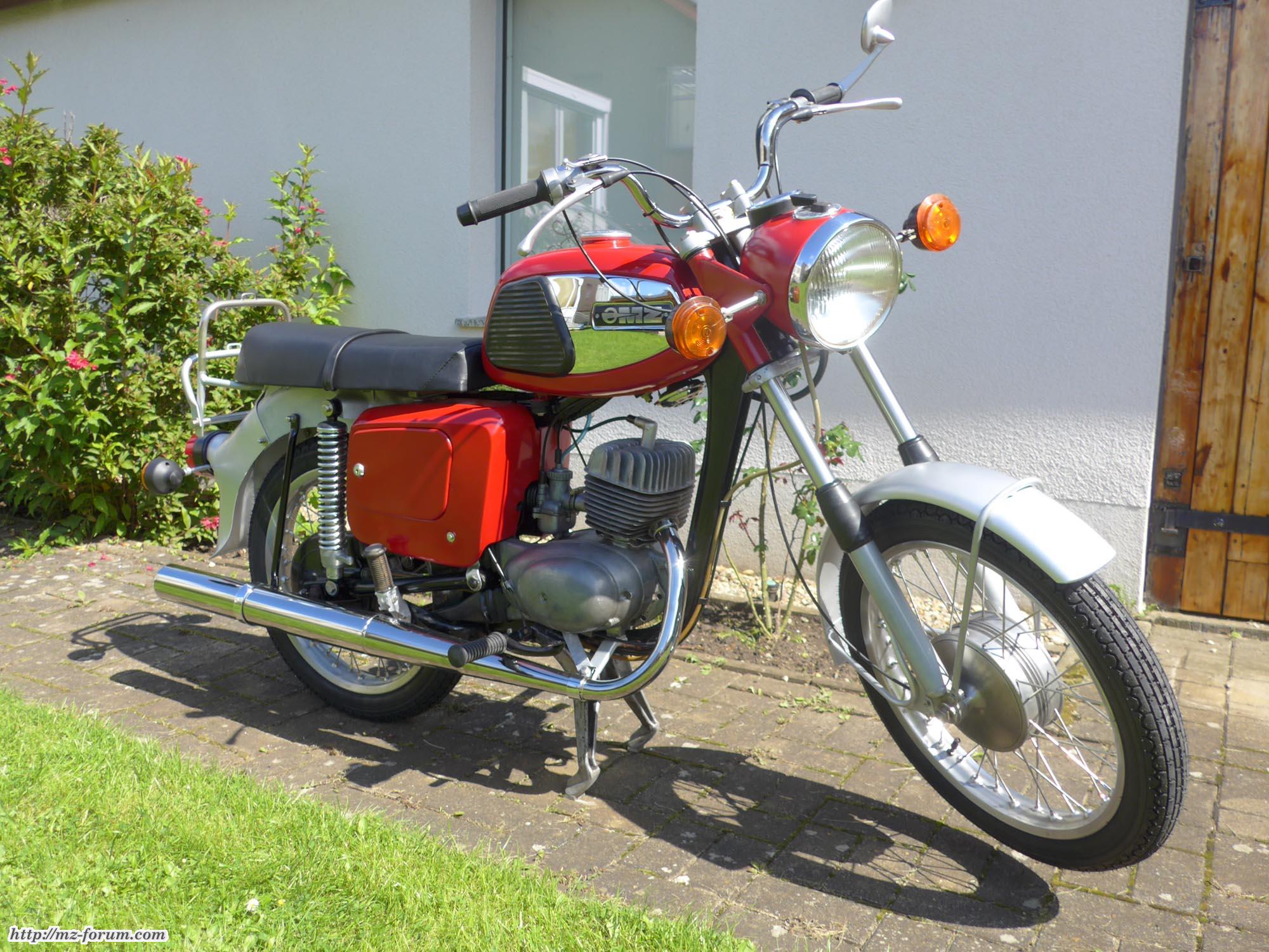

Beitragvon ETS-Fan » 7. Januar 2020 14:07
Ich will den Fred mal nicht aus den Augen verlieren, da ich mit dem 520. TS Rahmen(1973) einen Aufbau mache.
Rot wird sie , nee ist sie schon und kein Patina-Aufbau ;D

Wie oben schon geschrieben,die geschlossenen Federbeine gab es nicht.
Sieht aber schön aus an der MZ.

Ja richtig, den verchromten Stützring gab es, nachdem die Chromeglocken entfallen waren.
Wie gesagt die Chromeglocken sind nicht falsch, sie gab es als originales Zubehör auch noch lange nach 1971 zu kaufen.
Bei der gelben TS müsste noch der silberne Nierenspiegel dran und der Lenker könnte von der Höhe her von ETZ oder Simson S50 stammen.
Auch die Griffgummis sollten noch die wie bei ETS und ES sein, bzw. Hupe und Benzinhahnwassersack sind neueren Datums.
Aber sonst sehr schöne originale TS 150! :P
