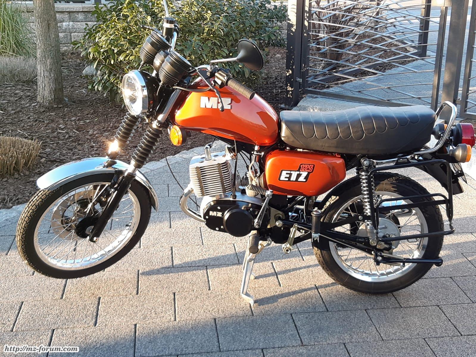

31361
Hier mal ein Foto von dem Sensibelchen
