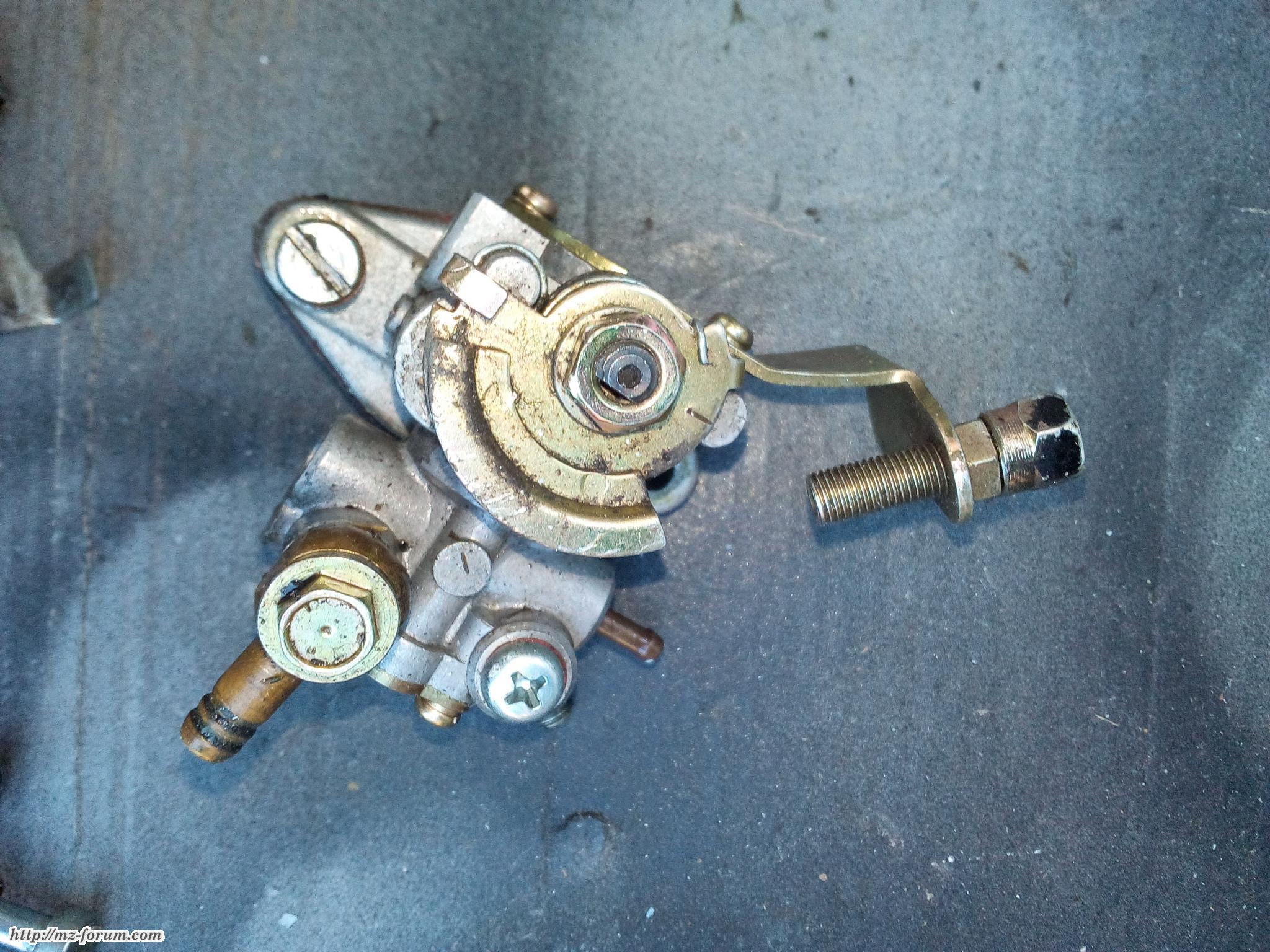

an welchen unterscheidungsmerkmalen kann man eindeutig erkennen ob die mikuni-oelpumpe fuer die modelle etz 125/150 oder 251/301 bestimmt ist?

Hast du eine Bild ?
Dann fällt die Zugehörigkeit leichter aus.

Von den grossen gibts 2 Verschiedne. Die Pumpen von den kleinen drehen anders rum, sind also nicht tauschbar.

Beitragvon hermann27 » 8. Oktober 2020 13:59
Klaus P. hat geschrieben:Hast du eine Bild ?
bitte schoen:
mfg heemann

Beitragvon Klaus P. » 8. Oktober 2020 14:02
zwofufzig

Beitragvon P-J » 8. Oktober 2020 14:18
Klaus P. hat geschrieben:zwofufzig
:ja: für aussenliegende Druckleitung wie auf den Bild links. Rechts für die Innenliegende Version.

Am Preis :)
rausgucker
Beiträge: 3395
Re: oelpumpe
Beitragvon hermann27 » 8. Oktober 2020 14:28
glaub ich nicht
nahezu gleich viel aufwand bei der herstellung

Beitragvon P-J » 8. Oktober 2020 14:44
rausgucker hat geschrieben:Am Preis
hermann27 hat geschrieben:glaub ich nicht
Dem ist aber so. Hergestellt werden keine Mehr der Art aber die 125/150er Version seint noch öfter auf Halde zu liegen. Bei Ebay gibts sogar noch neue für nen erschwinglichen Preis. 250er hingegen neu gibts nirgens und gebaucht teuer. Mir wurden 50 stk gebrachte angeboten. Frag lieber nicht nach dem Preis. :shock:
Re: oelpumpe
Beitragvon hermann27 » 8. Oktober 2020 14:49
ach so wegen der verfuegbarkeit :idea:
dann ist es klar
mfg hermann
