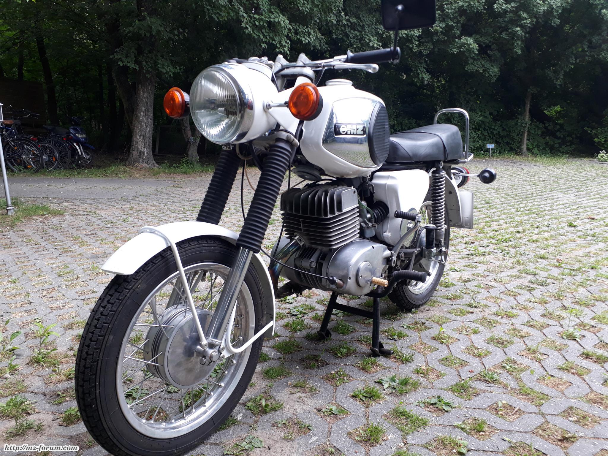

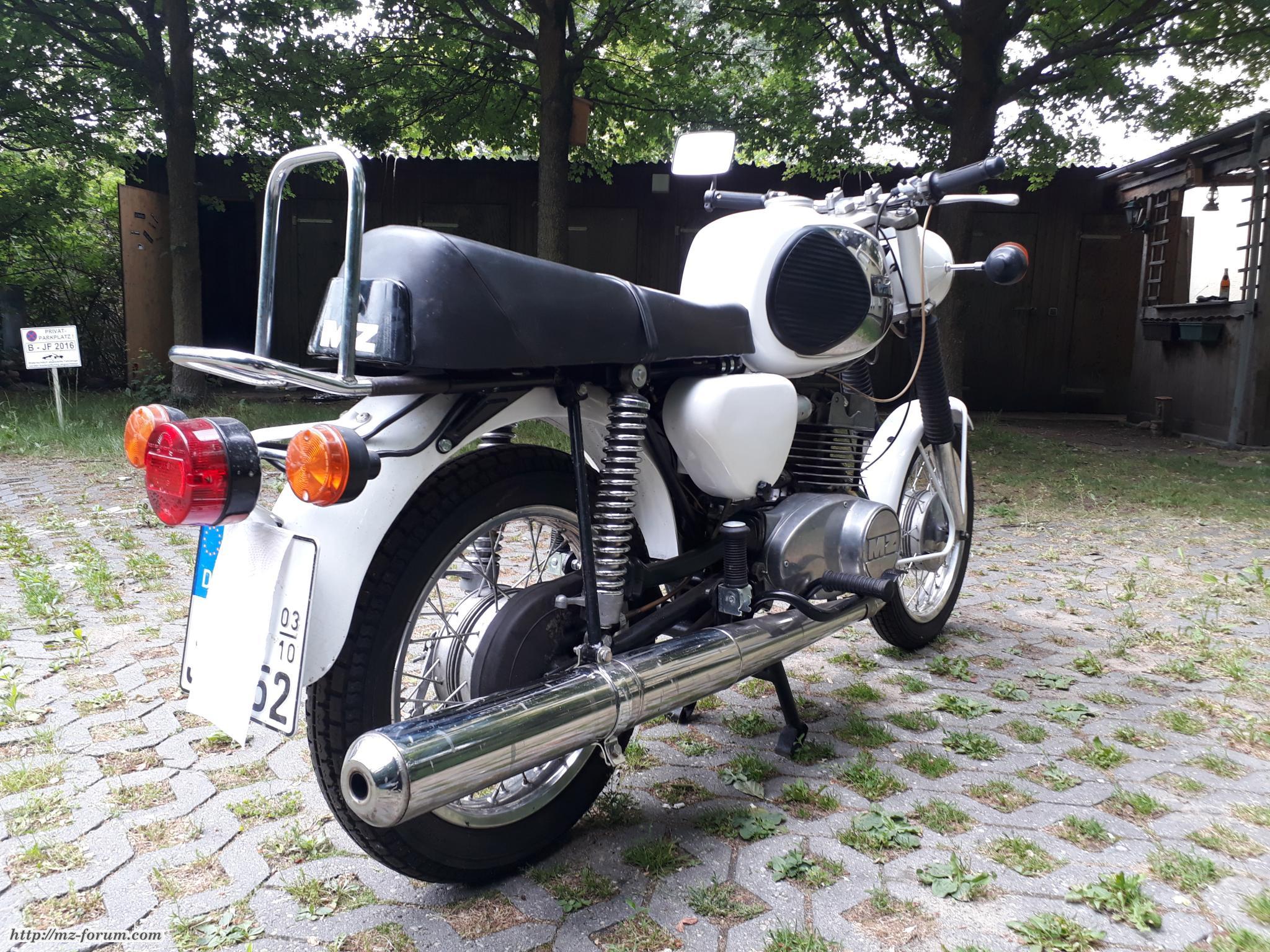

ea2873 hat geschrieben:Ist der Rahmenausleger vorne an Lenkkopf für das Lenkerschloß noch vorhanden? Eigentlich sollte die Rahmennummer dort stehen. Falls nein, hast du eine nachträglich eingeschlagene Rahmennummer bei fehlender Stelle wo das original hin soll, das muß eigentlich später in die Papiere eingetragen werden.
Bei Ersatzrahmen ist die Nummer an der gezeigten Stelle richtig und am Ausleger ist nichts eingeschlagen oder wurde nachgeholt.
Hier mal schnell aus der Galerie gegriffen, nicht alles aber weitgehend originaler Zustand:
29693
29692
