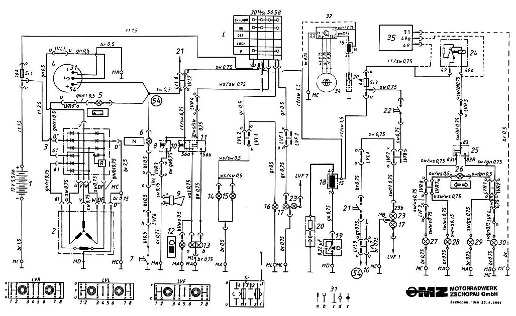

Hat evtl jemand einen funktionierenden Link zu download des Schaltplan ETZ 251 Standard ?
Muß jetzt endlich mal alles wieder auf Vordermann bringen, eventuell auch neuen Kabelbaum ...
( Scheiß Winter Fahrerei. )
Vielen Dank erstmal

Dankschön, is aber offensichtlich die " Luxus - Ausführung"
mit Drehzahlmesser und Leerlauf Kontrolle.
ich such aber eben die "Standard Ausführung " ohne diese Zutaten..

Hm….also Leerlaufkontrolle sollte Deine auch haben. Farben sind auch gleich.
Was nicht da ist, ist nicht belegt.
….aber evtl findet sich ja noch ein anderer Plan

Beitragvon Martin H. » 6. Juni 2021 19:02
http://www.miraculis.de/aw/mz/text/etz251b/schalt.jpg
Ist aus der Bedienungsanleitung der ETZ 251 bei www.miraculis.de - dort ist auch die Legende dazu.

walkabout 98 hat geschrieben:Hm….also Leerlaufkontrolle sollte Deine auch haben.
Nee, Leergangkontrolle hat die Standard ETZ nicht. Das fällt komplett weg und die Ladekontrolle ist bei der Standardausführung mit der Blinkkontrolle kombiniert, so wie bei der TS.
Ich hab zu Hause eine Rep.-anleitung zur 251er, da könnte der gesuchte Plan drin sein. Jedoch ist das mit dem Link zum Downloaden dann so nicht möglich.... :irre:

Beitragvon EmmasPapa » 7. Juni 2021 23:13
walkabout 98 hat geschrieben:.............
Sind da extra Gehäuse gefertigt wurden oder ist da ein Blindstopfen drin?
Keine Ahnung, meine 150er Standard hatte ich 1994 verscherbelt..........Mir ist aber so, mal gelesen zu haben, dass man die Leergangkontrolle hätte nachrüsten können, also "andere" Gehäuse gab es deswegen nicht. Bei den "kleinen" Gehäusen (125er/150er) wurde aber der DZM-Anschluss nicht gebohrt, es gab nur die Gußwarze dafür.
hier also die Päne:
Achtung: strichpunktierte Leiter sind nur bei der Standard, gestrichelte Leiter nur bei der Luxusausführung vorhanden!
Es ist der Schaltpan der älteren Ausführung bis ´88 mit Unterbrecherzündung und auf Masse geschalteter Bremsleuchte und die neue Ausführung ab ´89 mit Elektronikzündung und neuem Bremslichtschaltkreis mit Doppelfadenlampe dargestellt. Man muss sich ggf. das Passende aus beiden Varianten raussuchen, z.B neue Ausführung mit Unterbrecher.....
