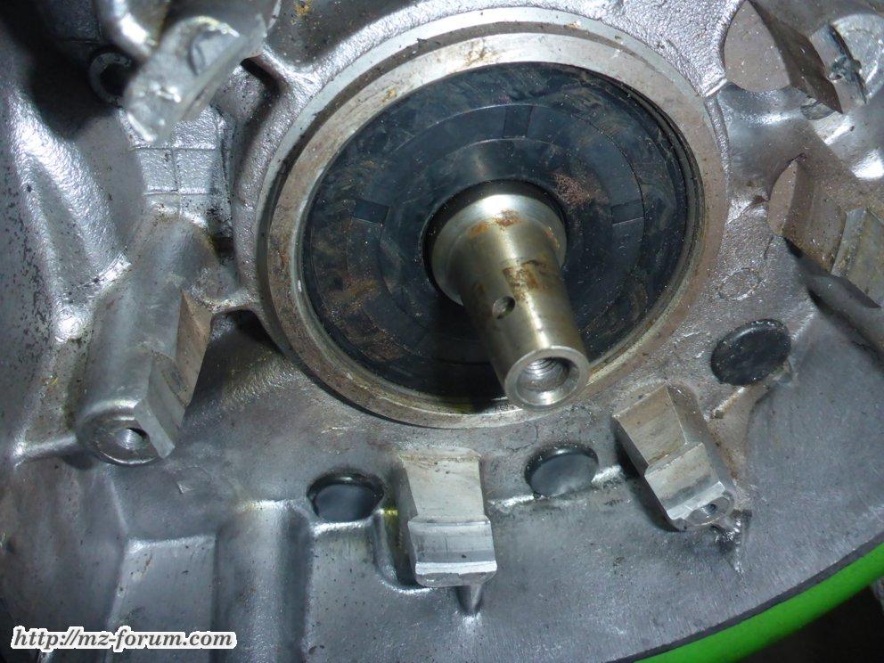

Der Rotor der bestellten VAPE passt nicht auf der Kurbelwelle meiner 250'er. Kennt einer von euch diese Ausführung der Kurbelwelle?
32597
Interessanterweise ist das Innengewinde M7

MZ hat als Innengewinde M7.
Der Konus sieht irgendwie adaptiert aus, also ein Adapter für ein anderen Rotor, vermutlich.

Verbaut war bisher diese Zündung:
32598
Der Rotor saß ganz normal auf dem Konus drauf, also vor dem zylindrischen Teil der Kurbelwelle.
Der Umstieg auf VAPE erfolgt auf Grund von Zündaussetzer im oberen Drehzahlbereich, welche sich durch ein anderes Steuerteil und Zündspule nicht beseitigen ließen.
Ich würde meinen, dass dieser zylindrische Teil eben nicht zur Kurbelwelle gehört, sondern zu einen Adapter, der selber auf dem Konus der Kurbelwelle sitzt.

Das muss ich mir nochmal anschauen. Allerdings wüsste ich im Moment nicht wie ich das Teil bis zum Ende des zylindrischen Bereiches abziehen könnte.

Thale hat geschrieben:Das muss ich mir nochmal anschauen. Allerdings wüsste ich im Moment nicht wie ich das Teil bis zum Ende des zylindrischen Bereiches abziehen könnte.
Sieht fast wie geklebt aus. Könnte auch nur press sitzen, in der KW ist ja das 7mm Gewinde.
und die Lima wurde ja so fixiert, oder?
Wenn es nur ein Adapter ist und er sich so nicht von der KW löst, würde ich ihn mit der Flex zerlegen.

Ich habe mal ein bisschen weitergegrübelt. Zerstören will ich eigentlich nichts Abziehen sollte mit einem normalen Außenabzieher gegen eine eingeschraubte Inbusschraube in den Kurbelwellenstumpf funktionieren. Ich bin mir aber sehr unsicher was ich darunter zu erwarten habe, denn es muss ja einen Grund für dieses interessante Zusatzteil geben. Vielleicht ist die originale Kurbelwelle hier beschädigt?
Welche Längenabmessungen hat der sichtbare Teil der Kurbelwelle im Original?

Also wenn da die Originale GE Welle hinter steckt dann ist der Zapfen recht kurz. Ich würde den Adapter Zapfen auf sanfte Spannung bringen und ihn dann mit einen Heißluftföhn erhitzen. Das müsste es lösen selbst wenn Kleber dahinter ist.

In meinen Augen ist es nur ein Konusadapter vom dünnen Serienstumpf der ETZ Welle zum notwendigen dickeren GS-Konus, den der Rotor brauch. Mehr wird da nicht hinter stecken. Wenn du den Adapter abziehst wird die VAPE passen. Aber wieso willst du die GS Zündung ausbauen, ist sie kaputt?

Würschtelbecher hat geschrieben:In meinen Augen ist es nur ein Konusadapter vom dünnen Serienstumpf der ETZ Welle zum notwendigen dickeren GS-Konus, den der Rotor brauch. Mehr wird da nicht hinter stecken. Wenn du den Adapter abziehst wird die VAPE passen. Aber wieso willst du die GS Zündung ausbauen, ist sie kaputt?
Leider ja: Zündaussetzer im oberen Drehzahlbereich, beim Abblitzen reproduzierbar. Der Wechsel aller anderen Teile außer Rotor und Stator konnte das Problem nicht lösen.

Mit einem Dreiklauenabzieher ging es doch dann ganz schnell. Auf der Kurbelwelle war ein feiner Adapter angebracht, der verlängerte und von 13 mm auf 16 mm Durchmesser (dünnes Ende des Konus) umgebaut hatte. Nun ist die Kurbelwelle "frei":
32611
Damit stehe ich allerdings wieder auf Anfang, denn so passt der Vape Rotor wieder nicht - falscher Konus und nun zu weit innen. Na mal weiter schauen.
