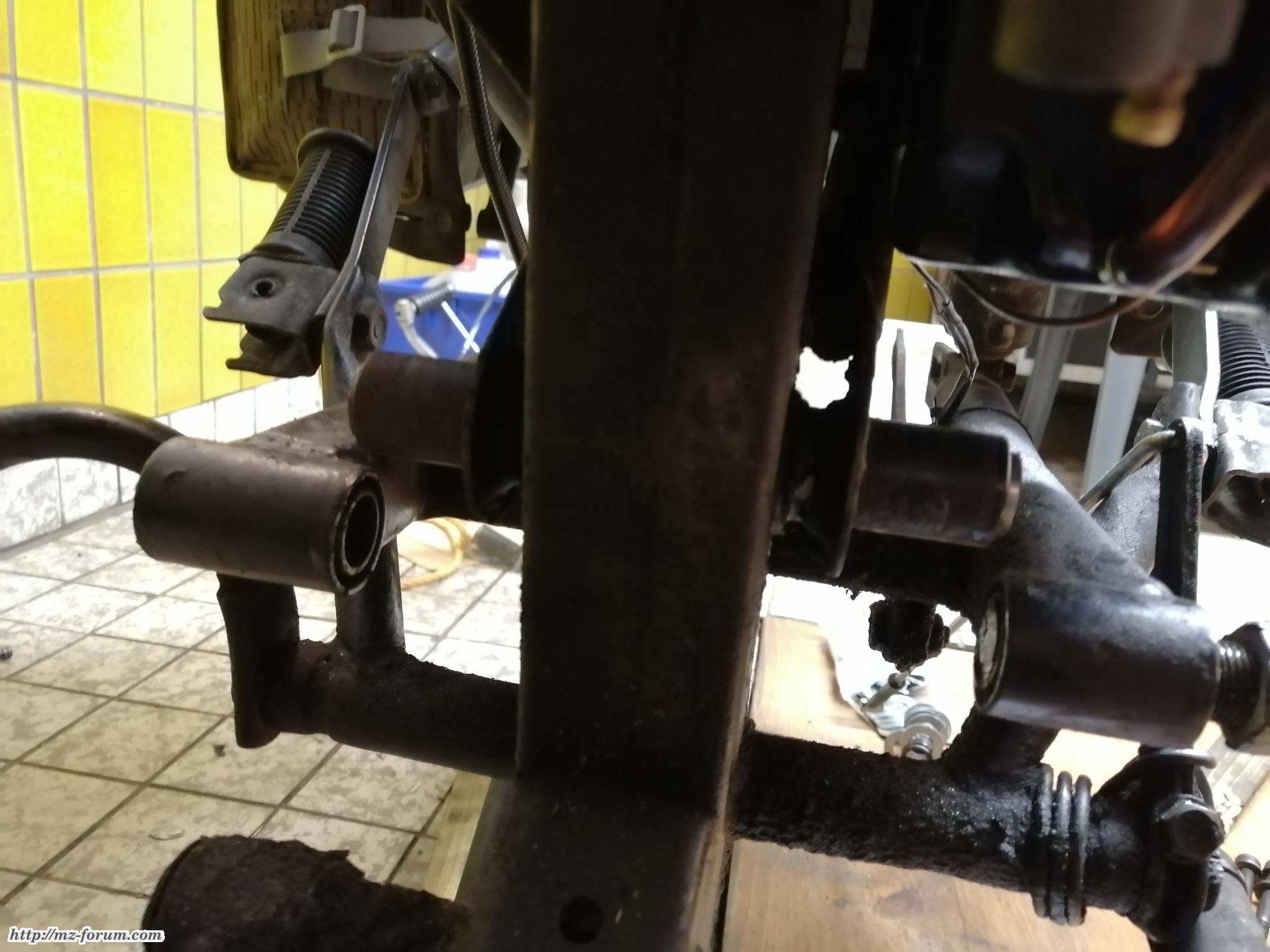

Hallo, ich habe nach langer Zeit meine ETZ250 wieder nach Hause geholt. Sie stand bestimmt 10jahre in Italien in einem Ferienhaus. Mit Endurobereifung hat sie da gute Dienste geleistet.
Nun möchte ich sie wieder komplett schick machen.
Natürlich ist der schwingenbolzen fest :-(. Hab schon alles durchgelesen und versucht mit Muttern den Bolzen zu ziehen. Gewinde sind nun allerdings schon platt.
Motor ist raus und mit Diesel und Rostlöser habe ich seit gestern eingeweicht.
Das Ding bewegt sich kein Stück. Hab auch schon ne Mutter auf den Bolzen geschweißt , doch leider hab ich da Stück des Bolzens wo die Feder für den Hauptständer eingehängt wird dann mit langem Hebel abgerissen.
Hat noch jemand nen Tipp? Ausbohren Stelle ich mir sehr schwierig vor.
Lohnt sich das heiß machen? Würde dann noch mal ne Mutter aufschweissen.
Vielleicht hat jemand noch nen Geheimtipp.
Danke und Gruß
David

gibt nen Haufen Beiträge hierzu, das Gute ist, man bekommt ihn praktisch immer raus, das Schlechte, das dauert.
Hitze auf den Rahmen bringt nicht viel, schwächt aber evtl. die Materialstruktur.
Meine Empfehlung: Soweit noch möglich, alles vom Rahmen abbauen, das Ende des Schwingenbolzens in einen Schraubstock einspannen (ggf. vorher eine Mutter draufschweißen) und jetzt den Rahmen immer leicht hin und her wackeln (also versuchen zu drehen). Da dreht sich noch lange nichts, aber durch das dauernde hin und her löst sich der Bolzen dann doch irgendwann. Hier braucht es Geduld, nach 1000x wackeln löst er sich.
Wenn das nicht hilft, zu 3/4 auf 8 oder 9mm durchbohren, jetzt mit Bohrhammer (nur auf Hämmern) und altem Bohrer in das Sackloch und mit Geduld "hämmern". Auch hier ist nicht Kraft entscheidend sondern Geduld. Dadurch dass der Bolzen zu 3/4 durchbohrt ist wird der nicht gestaucht (was ihn dicker machen würde) sondern eher gestreckt, er würde also tendenziell dünner.

Danke für eure antworten. Da ich das Moped neu aufbauen möchte wollte ich nicht mit einem festgegammelten Schwingenbolzen leben.
Lieber jetzt neu wo eh das meiste ab muss.
Die Schwinge dreht sich auf dem Bolzen die Motorschuhe auch. Ich überlege noch Mal ne Mutter aufzuschweissen bevor ich die Schwinge durchflexe. Hab den Bolzen jetzt 2 Tage mit Diesel und diversen Rostlösern getränkt. Wahrscheinlich muss wirklich alles ab und das Ding in den Schraubstock.
Bezüglich bohren, kann man das Freihand machen? Bzw. es scheint mir der Bolzen ist nicht zuuu hart.

So hab noch Mal eine 30iger Mutter aufgeschweisst. Der Bolzen hat sich bewegt.immerhin. leider ist der Bolzen mit der Mutter wieder abgeschert. Kann auch nicht die beste Qualität sein. Hab jetzt Mal versucht ob sich die Schwinge auf dem Bolzen von den Anlaufscheiben wegdrücken lässt. Rechts geht die Schwinge mit Gummi und Hülse auf dem Bolzen, links wo ich die Mutter aufgeschweisst hatte bewegt sich scheinbar nur das Gummi. Kann es sein das der Bolzen nicht nur im Rahmen sondern auch in der Lagerhülse festsitzt?
Naja, hab wieder Diesel reingträufelt, nun in die Spalten zwischen Schwinge und Motorschuhen.
Mal sehen ob ich morgen Mal ne Mutter auf der anderen Seite aufschweisse und gleichzeitig schlage mit einem Dorn. Falls ich irgendwann Mal den Bolzen raus habe, hoffentlich, was
sollte man dann eigentlich ausser dem Bolzen erneuern? Motorschuhe? Schwingenlager ist klar. Welche sind empfehlenswert? Ich kaufe bei der Schwalbe immer bei Akf oder ostoase. MZ weiss ich nach so langer Zeit nicht wo es gute Qualität gibt.

Beitragvon david7x64 » 9. Juni 2022 22:09
Ich befürchte ich brauche den neuen Rahmen. Das Ding will nicht raus. Ich hab es durchgebohrt aber noch nicht durchgesägt. Ist super weich. Der Bohrer ist leider etwas aus der Mitte gelaufen. Versuche noch den Bolzen durch zu sagen. Aber wenn der so verbacken ist hab ich da wenig Hoffnung. Das ist definitiv eine Fehlkonstruktion. Hätte ich vielleicht einfach so lassen sollen aber das wiederspricht meinem Anspruch an einen Wiederaufbau. Jemand nen Rahmen über?;-,)
Fuhrpark: MZ Typ/Baujahr, MZ Typ/Baujahr, ...ETZ 250 Bj.1984 Exportversion

Beitragvon rally1476 » 10. Juni 2022 08:11
hast Du den Bolzen komplett durchgebohrt?
Wenn ja warum?
Hört sich außerdem so an als ob dabei auch noch der Bohrer soweit verlaufen ist, dass das Aufnahmerohr im Rahmen beschädigt wurde?
Stell doch mal zwei aussagekräftige Fotos hier rein.
Wenn durchgebohrt wurde je eins von jeder Seite genau in die Bohrung fotografiert.
Ne Fehlkonstruktion ist das ganz sicher nicht, das fuhr und fährt zu tausenden unauffällig durchs Land.
Das die Dinger darin festrosten kannste dem Werk nach über dreißig Jahren nun wirklich nicht anlasten.
Gruß Rally

Beitragvon david7x64 » 10. Juni 2022 09:45
Ja ich habe den Bolzen komplett durchgebohrt, da alles andere scheinbar nicht funktioniert.Die Methode mit Hohlbohren und aufsägen scheint mir die letzte Möglichkeit zu sein.
Da soll ja dann der Bolzen soweit geschwächt sein daß er sich rausschlagen oder drücken lässt. Fehlkonstruktion deshalb weil mir dieses Problem bei anderen Motorrädern nicht in dem Maße bekannt ist. Möglicherweise ist das auch den verwendeten Materialien geschuldet. Das sowas nach 30 Jahren passieren kann steht allerdings außer Frage.
