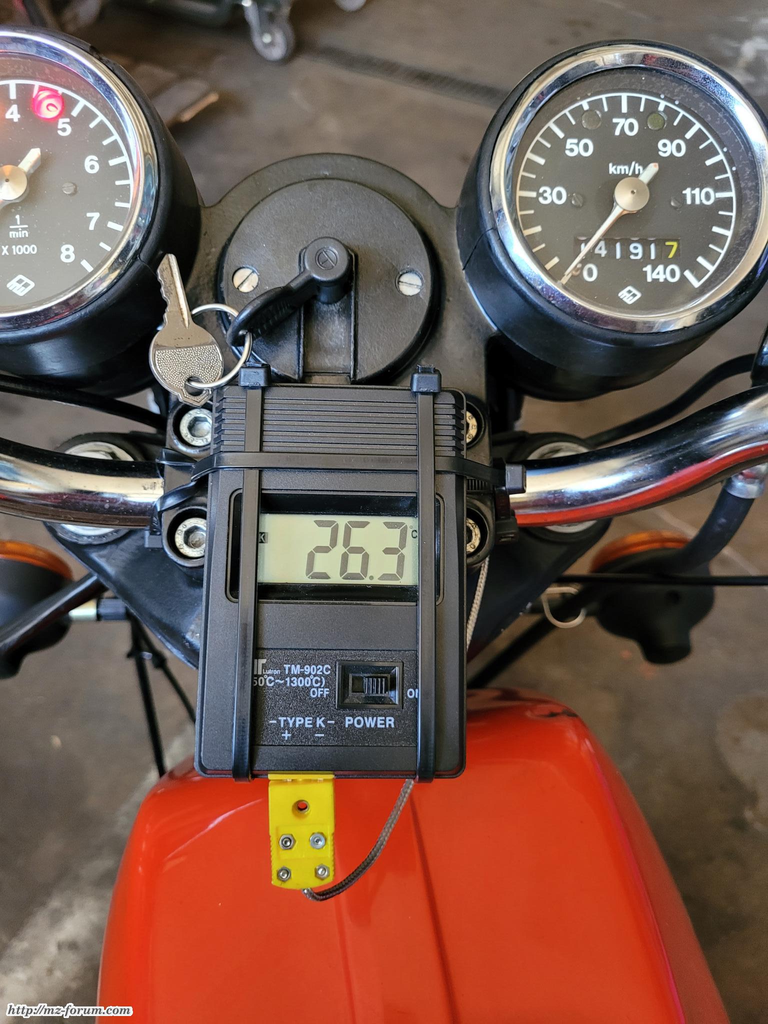

Beitragvon BodyEngineer » 24. Juni 2022 02:41
Update:
Gasgriff gekürzt auf 1/4 Umdrehungen
Testweise Mikuni TM 32 montiert
AGT Messung installiert
Vmax, neu: 129km/h
Krümmer optimiert

Re: Familienzuwachs ETZ 250-abgestimmt,Vollgasfest, Vmax:131
Beitragvon BodyEngineer » 27. Juni 2022 07:15
32947
Vergaserabestimmung fertig: vollgasfest, auch bei diesen Temperaturen. ;D

Beitragvon hermann27 » 27. Juni 2022 08:41
Welche AGT wurde bei dem Vollgastest gemessen ?
mfG Hermann
Beitragvon BodyEngineer » 27. Juni 2022 18:30
hermann27 hat geschrieben:Welche AGT wurde bei dem Vollgastest gemessen ?
mfG Hermann
Heut nacht hab ich bei der längeren Vollgasfahrt hab ich nicht drauf geschaut.
Auf meiner hauseigenen Teststecke immer immer wieder hin/zurück bei einer AT von >30°C hab ich 560°C erreicht.
Beitragvon hermann27 » 27. Juni 2022 18:35
Das macht für mich eben DEN Unterschied zwischen meinen und messen :P

Beitragvon P-J » 27. Juni 2022 18:36
BodyEngineer hat geschrieben: 560°C
Ist aber für die alte Technik schon grenzwertig.

Heinz hat geschrieben:Ich kenne es so, dass der Sensor ca. 10 cm nach Kolbenkante eingebaut wird, da hier wohl die Abgastemperatur am heißesten ist. Dies wird im Kartsport und bei Rotax Flugmotoren so eingebaut.
Bei dir sitzt der Sensor ziehmlich weit weg, wodurch das Abgas abkühlen kann.
Welche Werte nutzt du zum Abstimmen ? Checkst du die Kerze gegen?
Über 650 °C würde ich nicht gehen.
Personen wie Du ermutigen mich weiter Beiträge zu schreiben, in der Hoffnung das es anderen nutzt. :top: Leider wird hier überwiegend Nonsens verbreitet, der vom hören/sagen irgendwo aufgeschnappt wurde. Ein Gedankenaustausch auf sachlicher Ebene ist hier sogut wie unmöglich.
Es ist durchaus korrekt den eine andere Position zu wählen. Ich habe die Position für das Thermoelement bewusst gewählt.
a) Der Einbau lies sich schnell umsetzen (ohne Demontage des Krümmers).
b) Die Position ist deutlich unauffälliger.
c) Ich kann das 3m große Loch wieder verschweißen und von innen mit dem Schleifer glätten.
Aber nehmen wir doch mal eine mittle Schallgeschwindigkeit von 400m/s an. Die Fläche des Rohres ist nicht gerade groß, das Gas expandiert auf diesem Stück nicht. Wie soll jetzt ein großes Temperaturdelta entstehen?
Dementsprechend nehme ich einfach ein paar °C mehr für die reale AGT an. Aus einschlägiger Literatur habe ich ähnliche Maximaltemperaturen entnommen und somit bleiben noch 14...15% Sicherheit, das sollte doch reichen. ;) Ebenfalls kontrolliere ich die Kerze, sie sieht perfekt aus. Aufgrund der modernen Öle sollte man dem allerdings nicht so viel Gewicht geben, außer die Kerze weist schon Abbrandspuren auf. :biggrin: dies allerdings

In den Anleitung vom 2 Zylinder Hirth stehen 680°C bzw. 700 °C maximal Temperatur drin. Der Sensor sitzt 85 mm vom Kolben entfernt. Der Krümmer scheint jedoch ein Diffusor zu sein.
Wenn du deine Reserven einkalkulierst, dann ist doch alles gut :mrgreen: .
Hab grad nochmal geschaut, bei großen Einzelhubräumen sollten die 600 °C nicht überschritten werden.
Wie sieht es mit Standgas und Teillastabstimmung aus? Hast du hierzu auch das EGT genutzt?
Unterschiedliche Literatur = unterschiedliche Meinungen.Mir ist die Aussage der Temp im Zusammenhang mit dem Hubraum ebenfalls bekannt. Aber was ist schon ein"großer Einzelhubraum"? Das ist alles Definitionssache. Ich bin von 650-670°C ausgegangen. Benke: ich habe bei möglichst ungünstigsten Bedingungen getestet (AT > 30°C). Die 650°C müssen erstmal erreicht werden!
-- Hinzugefügt: 28. Juni 2022 23:23 --
Zum Standgas: Wie soll ich die AGT Messung dafür nutzen? Ich habe lediglich beobachtet. ;)
Zur Abstimmung des TL Bereichs: Abstimmung der Übergänge nach Gefühl. Da die AGT sehr weit unter der max. AGT liegt, auch hier nur beobachtet.
