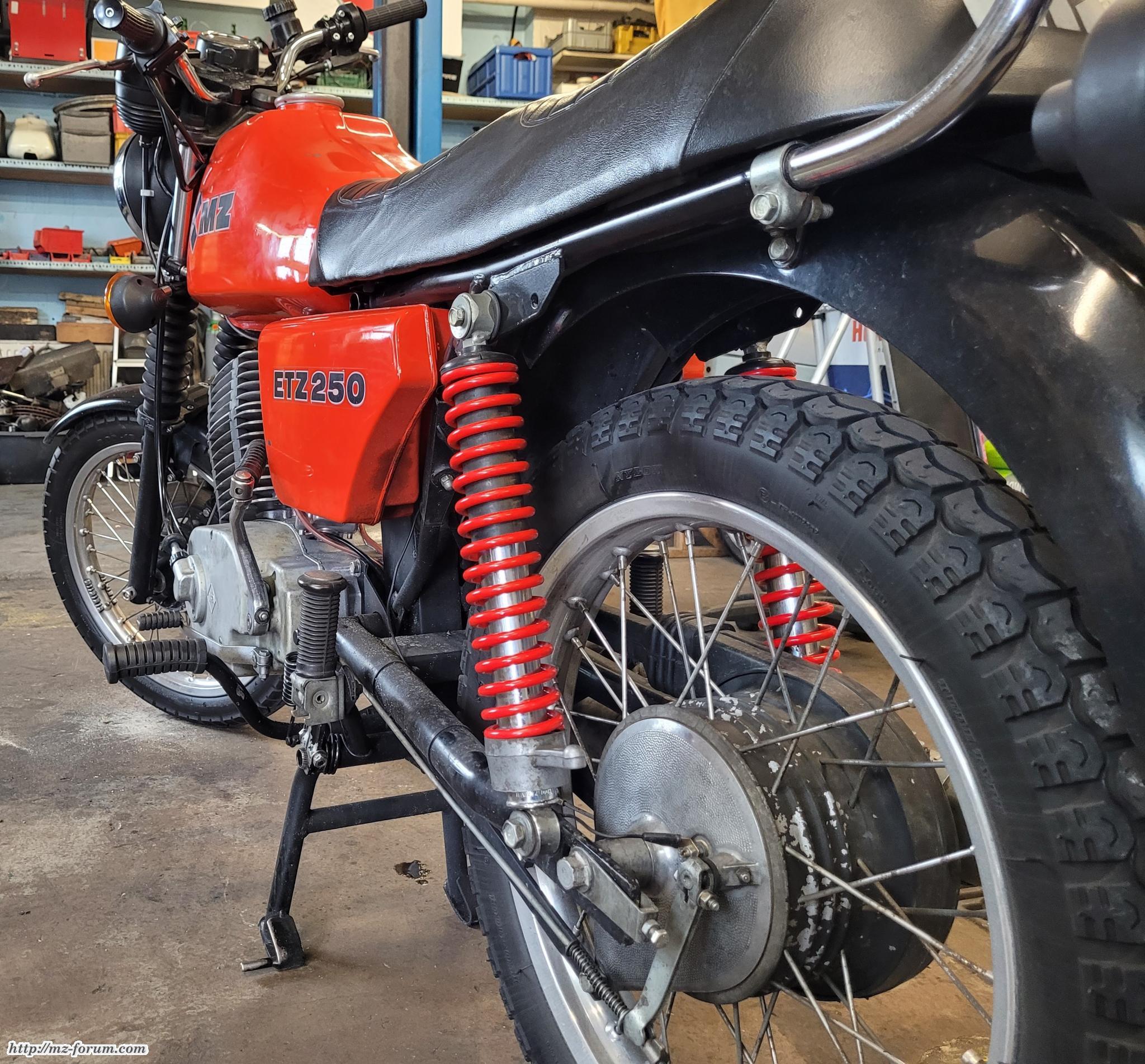

kurzes Update:
33038
Conti Go!
33039
Farblich angepasste Federn. Dabei habe ich festgestellt, dass ein Dämpfer nicht mehr "so frisch" ist. :roll:

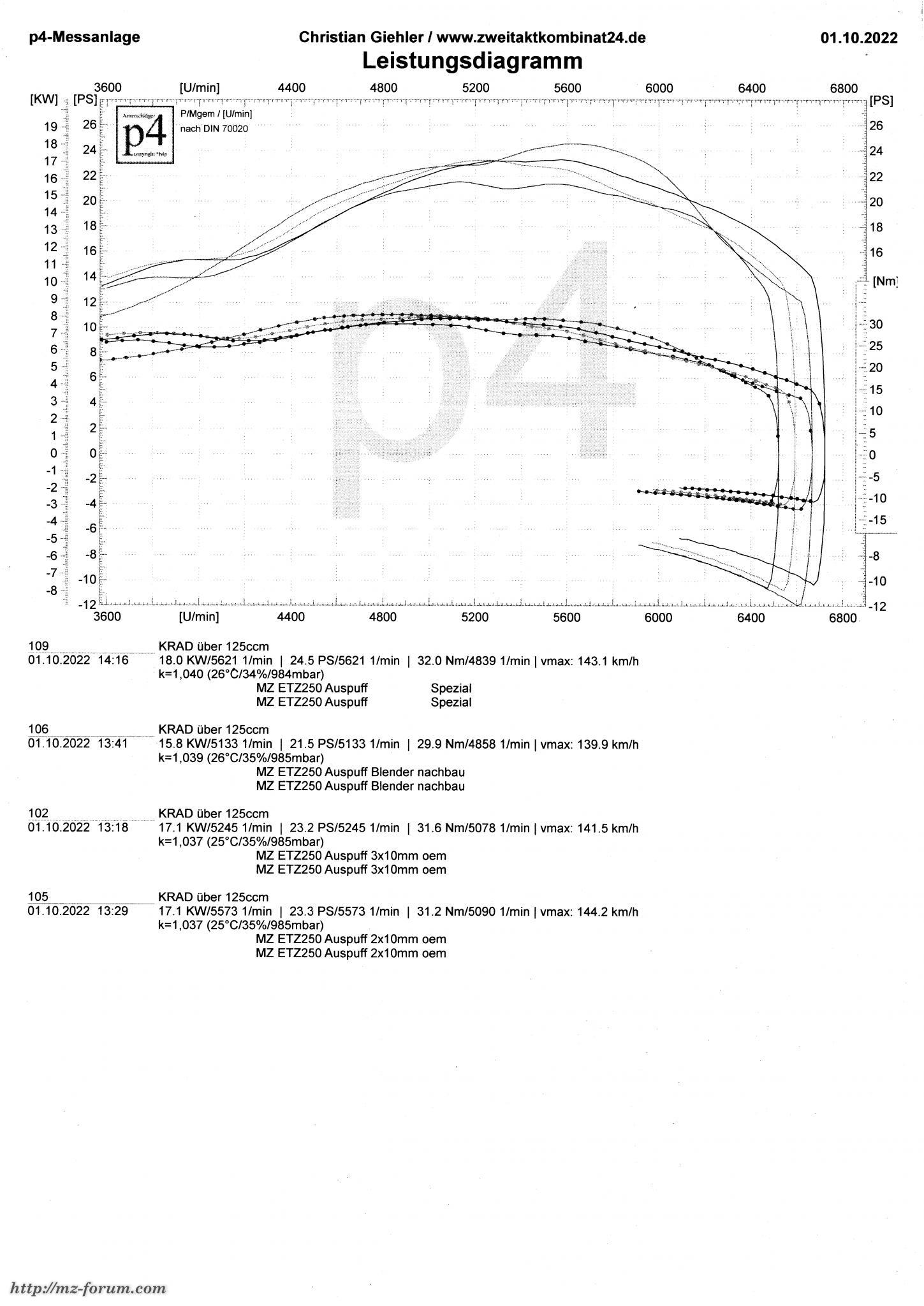

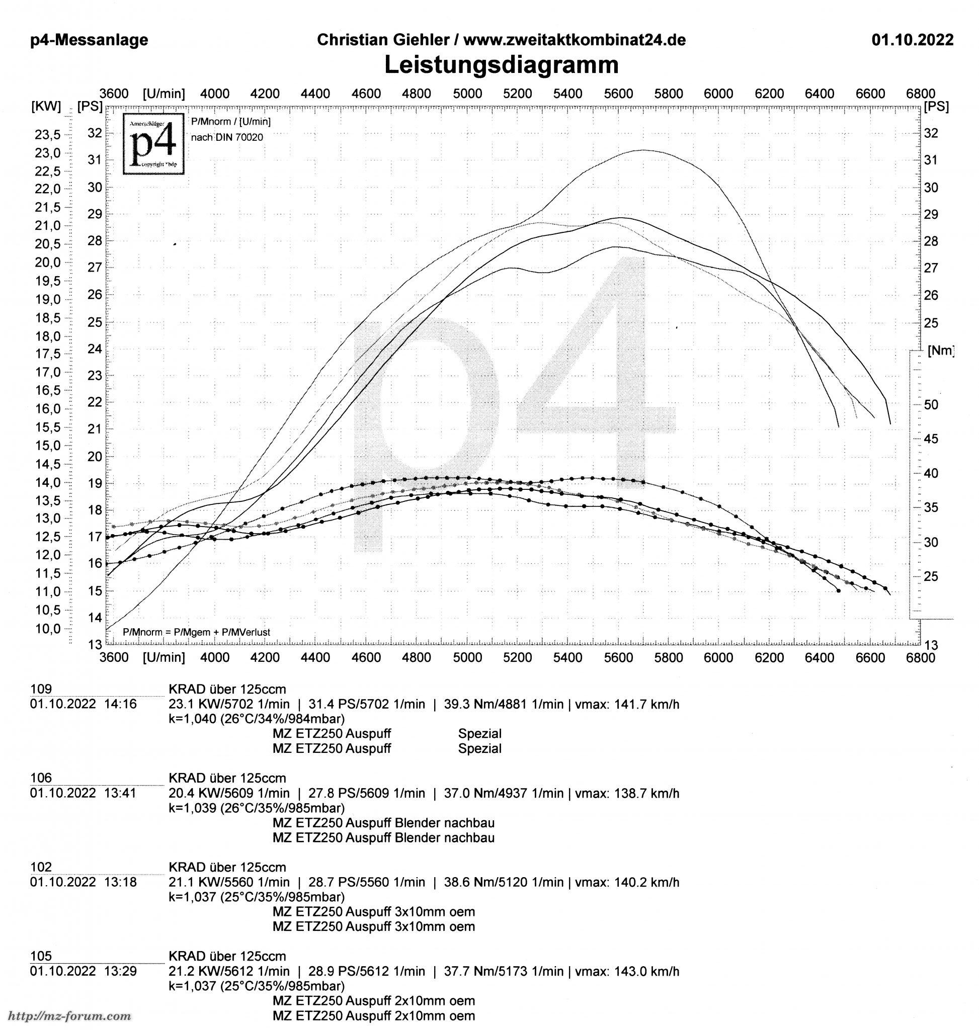

Beitragvon BodyEngineer » 2. Oktober 2022 06:11
Vor dem Saisonende und knapp 3000km in diesem Jahr doch noch geschafft: Leistungsmessung und der Vergleich verschiedener Auspuffanlagen. Gemessen wurden folgende vier Anlagen mit jeweils drei Prüfstandsläufen.
-Serienauspuff, alte Version mit Dämpferelement 3x10mm Vierkantrohr ("Tischbeine")
-Serienauspuff, neue Version mit Dämpferelement 2x10mm Rundrohr
-Nachbauauspuff (Blender) mit Prallblech
-Eigenanfertigung nennen wir es mal AOA, ohne näher drauf einzugehen
Zum Versuch:
Für einen fairen Vergleich wurde die Einstecktiefe des Krümmers markiert, sodass alle Kandidaten gleiche Voraussetzungen hatten (AOA ausgenommen). Am Motor und der Peripherie wurden nur minimale Änderungen vorgenommen:
-MTK- Kolben
-Kopf mit neuer Kontur (by ORP)
-Erleichterte Kupplung
-Vergaser: TM 32 (Mikuni)
-Stärkere Kupplungsfedern
Erkenntnisse:
-Die Kupplung hat es (trotz stärkerer Federn) gerade so geschafft und muss nochmal überarbeitet werden.
-Die höchste Leistung wurde mit dem AOA erzielt. :biggrin:
-Der AOA hat noch Verbesserungspotential (da er erst ab ~4100rpm den anderen überlegen ist)
-Weiterhin kann widerlegt werden das der "Blender" niemals vernünftig laufen kann, denn die erzielte Pmax (Motor) lag nur ~3,5% hinter den beiden OEM Anlagen.
-Obwohl beide Originaldämpfer völlig unterschiedlich konstruiert sind, wird eine fast identische Pmax erzielt.
Für Freunde hoher Zahlen: die Motorleistung beträgt 31,4PS/39,3NM (mit AOA), was immerhin stolze ~50% Mehrleistung bedeutet.
Für alle Praktiker: die Radleistung beträgt 24,5PS/32NM (mit AOA).

Beitragvon muenstermann » 2. Oktober 2022 09:24
Verrätst du uns jetzt auch noch was du wirklich geändert hast? Ein anderer Kolbenhersteller, ORP Kopf und 32er Vergaser bringt keine 8PS ;)
muenstermann
Beiträge: 1314
Registriert: 28. November 2010 22:43
Re: ETZ250-Seite 2: Leistungsmessung: 31,4PS/39,3NM-24,5PS/3
Beitragvon BodyEngineer » 2. Oktober 2022 12:52
muenstermann hat geschrieben:Verrätst du uns jetzt auch noch was du wirklich geändert hast? Ein anderer Kolbenhersteller, ORP Kopf und 32er Vergaser bringt keine 8PS ;)
Das war kein Witz. Das ist mein Versuchsmotor und ich schwöre: ich habe nicht eine Kante im Zylinder geglättet o.ä..
:!: :!: Laut Steffen (ORP) haben alle Motorräder mit vergleichbarer Konfiguration (welche dort gemessenen wurden) zwischen 24-26PS am Hinterrad.
Weiterhin trägt der Auspuff deutlich dazu bei, siehe Vergleich der Leistungsdiagramme. Mich hat bei diesem Projekt interessiert welche Leistungsausbeute mit Minimalaufwand zu holen ist.
Wie kommst du auf 8PS? Vergleiche ich die Normleistung sind es ~10PS. ;)
Beitragvon muenstermann » 2. Oktober 2022 17:14
BodyEngineer hat geschrieben:
Auf die 8PS kam ich indem ich bewusst die Messung mit Originalauspuff zum Vergleich herangezogen habe - der geänderte fehlte daher auch in meiner Auflistung ;)
Der ORP Kopf bring laut ORP etwa 2PS, diese Erfahrung kann ich bestätigen, woher der Rest kommen soll und wie ORP zu dieser Aussage kommt ist mir weiterhin schleierhaft :twisted: wäre ja auch der Megatrick sonst den ORP sicher vermarkten würde

Beitragvon BodyEngineer » 2. Oktober 2022 22:53
Der 30er Berliner ist zu klein. Laut ORP ist der Unterschied 30er BVF vs. 32 (modern) allein mit 3-4PS zu beziffern. Wenn ich nicht irre, vermarkten sie das in der Tat und bieten 32er Vergaser an. :P
Der nächste Engpass ist der Krümmer. ;)
-- Hinzugefügt: 3. Oktober 2022 00:05 --
DWK hat geschrieben:Welche Übersetzung ist denn verbaut? 18/48? 19/48?
Original belassen mit 19/48. Warum die Frage?
Nebenbei bemerkt: Ich las hier im Forum öfter das auf 18/48 umgebaut wurde (SOLO). WARUM? Damit sie im dritten noch Männchen macht oder weil diese Personen schaltgeil sind? :lach:

Beitragvon Mundharmonika » 4. Oktober 2022 10:52
für die, die es interessiert im Anhang die Radleistung meiner 300'er.
Die Leistungsmessungen hier sind ja enorm, da scheine ich irgendetwas falsch gemacht zu haben.
Mich wundert hier die hohe Differenz zwischen Motor- und Radleistung. So eine hohe Verlustleistung ist eher unüblich und bewegt sich in dieser Leistungsklasse normalerweise bei um die 3PS.
Gruß Martin.
Fuhrpark: MZ ETZ 250/300 - 1981, 30PS / 36,8Nm
MZ ETZ 500 Twin - 1987/2024
Simson KR51 / 1980, original
Mundharmonika
Beiträge: 425
Registriert: 17. Februar 2019 00:04
Beitragvon Mundharmonika » 4. Oktober 2022 13:29
Hallo Andreas,
am Tag der Leistungsmessung hatte meine schon 34 Tausend Kilometer auf der Uhr und es waren 30 Grad an dem Tag, deshalb hat mich die Leistung auch überrascht. Habe aber bis heute auch noch kein Leistungsverlust bemerkt.
Hier meine Anpassungen;
- Deckel auf 300ccm angepasst (kein SMU/ORP)
- Zylinder original 4 Kanal, aber mit 2mm Alufußdichtung höher gesetzt
- Kolbenhemd auf Einlassseite um 2mm gekürzt
- Vergaser BVF 30N3-1 auf 33mm aufgedreht (55 Leerlaufdüse, 147 Hauptdüse)
- Quetschmaß 1,1mm
- alle Kanten egalisiert
- alle Kanten und Kanäle geglättet, inkl. Vergaser
- 40mm Edelstahlkrümmer (40mm Innenmaß, 3cm gekürzt)
- Eigenbau Edelstahlauspuff mit 100mm Durchmesser (original 90mm), mit originalen Prallblech (auf 300ccm angepasst) und originalen Schalldämpfer (auf 300ccm angepasst)
- Vape Zündung (2,75mm vor OT)
Gruß an alle.
Beitragvon BodyEngineer » 4. Oktober 2022 19:42
Mundharmonika hat geschrieben:Hallo zusammen,
Gruß Martin.
Hallo Martin,
dein Diagramm schaut ähnlich meinem aus. Ich habe die Ironie schon verstanden, sonst würde ich fragen: wer sagt das du etwas falsch gemacht hast? :oops:
Ich habe leider kein Gefühl/ Erfahrung wieviel Prozent Pv bei der ETZ als normal zu betrachten sind. :?
Nachtrag: Vergleich unserer Maschinen (Prad) = 27,3PS vs. 24,5PS entspricht Diff: 2,8PS.
Vergleich OEM 250ccm vs. 300ccm (Pmot) = 21PS vs. 23PS entspricht Diff: 2PS.
=> Allein die Hubraumerhöhung bringt 2PS.
Beitragvon Mundharmonika » 4. Oktober 2022 20:25
Nein das war keine Ironie, denn das bezog sich auf die Motorleistung. Ich habe an der Kurbelwelle tatsächlich "nur 30Ps" und ein schlechteres Band als die hier vorgestellten Kurven. Am Rad stehe ich hier aber besser da. Normalerweise hat man über das Rad einen Verlust von ca. 10%, macht bei 30PS also ca. 3PS. Deshalb wundert mich hier die hohe Verlustleistung. Oder ich liege hier irgendwie falsch.
