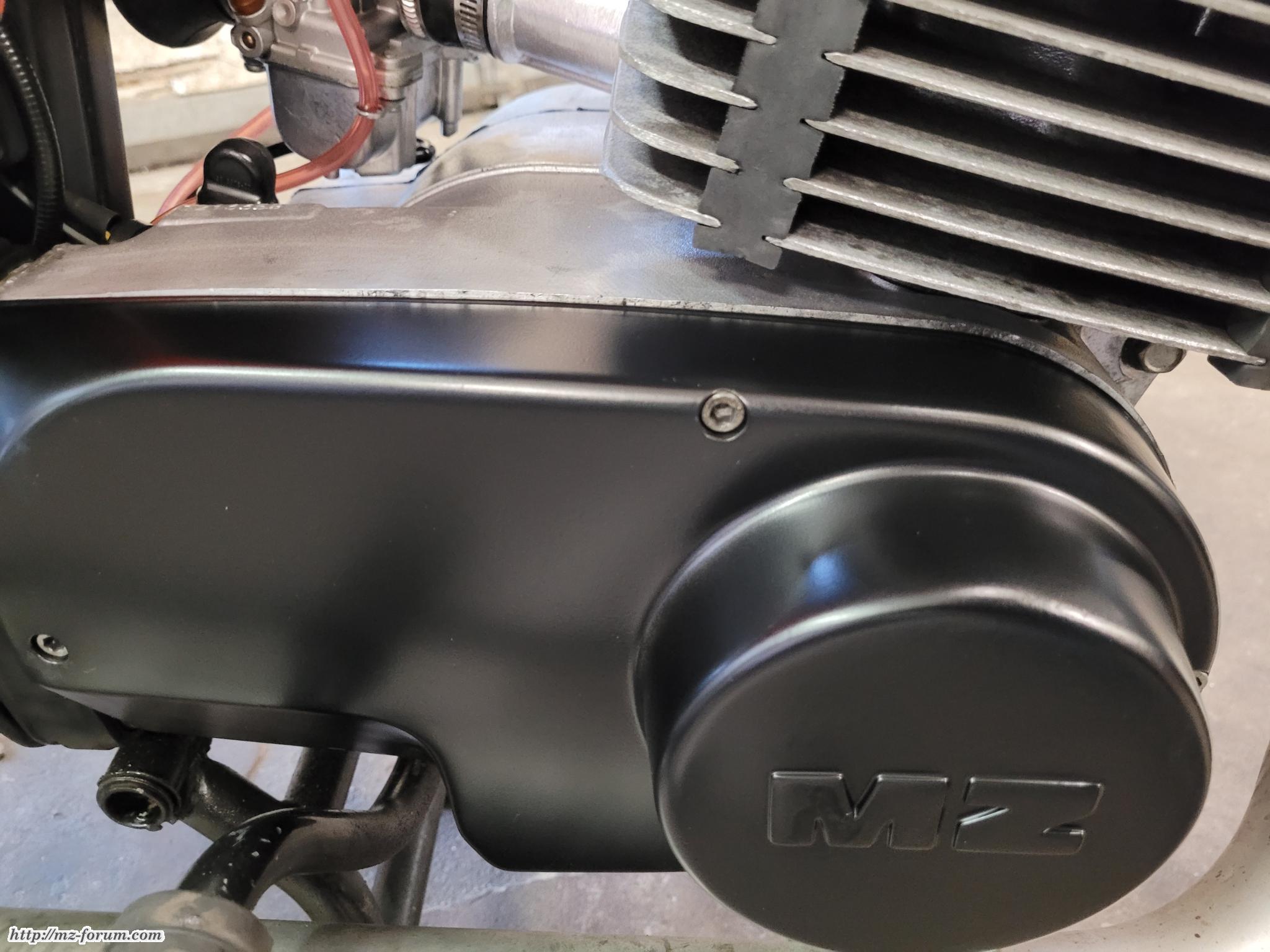

Beitragvon BodyEngineer » 16. Oktober 2022 17:41
Kleines Update:
33134
Nachbauschrott gegen originalen HBZ ersetzt.
gestrahlt, gepulvert, neuen Kolben und neue Dichtungen.
33135
Wenn der Ofen schon mal warm ist.....kann man auch gleich mal andere Teile pulvern. :wink:
BodyEngineer

Beitragvon BodyEngineer » 17. Oktober 2022 23:01
Es sind bekanntlich die kleinen Dinge im Leben......
33137

rene1982 hat geschrieben:Sieht gut aus. Eine Frage: hast du den alten Metallring wieder angebracht? Falls ja, Vorsicht! Wenn der mit dem kupferring in Berührung kommt, hast du Masseschluss.
@ Rene: Ich wünschte mehr User würden meine Bilder so genau wie du betrachten, denn meist sind die Details das Interessante (wie bspw. bei den Prüfstandsläufen). :top:
Hätte ich mal lieber ein Bild des fertigen Rotors gemacht. :roll: Auf dem Bild steckt die Scheibe nur locker drauf, E&K erledigt :lach: :lach: :lach: :lach: :lach: :lach:
Der Rotor läuft einwandfrei, allerdings habe ich auch noch eine Isolierscheibe zwischen der Metallscheibe und dem Schleifring. Ich behaupte man könne auf den Metallring gänzlich verzichten, da dieser nur eine zusätzliche Sicherheit bietet (für den fall das sich die Schleifringe lösen).
*E&K = Erden und Kurzschließen
-- Hinzugefügt: 22. Oktober 2022 19:18 --
Konstantin hat geschrieben:Wie kann man eigentlich feststellen ob ein Rotor kaputt ist? Ich habe noch einen Kupferschleifringen, wo ich den Verdacht hatte das er einen scleichenden Masseschluss hat, zumindest einen Wackelkontakt. Habe ihn dann gegen einen nagelneuen Originalrotor ausgetauscht. aber da auch im selben Zeitraum die Zündspule aussetzer hatte, habe ich den Verdacht das vielleicht nur die Zündspule war...
Am Rotor kann nicht viel kaputtgehen, außer du lässt ihn fallen und er wird unwuchtig. Ist eine Windung abgerissen, merkst du dies sofort an deiner LKL. Sonst kann ich mir nur einen Wicklungssschluss vorstellen. Dabei kommt es auf die Stelle an. Im besten Fall bemerkst du diesen nicht mal, im schlechtesten Fall gegen 0 Ohm siehst du es an der LKL.
