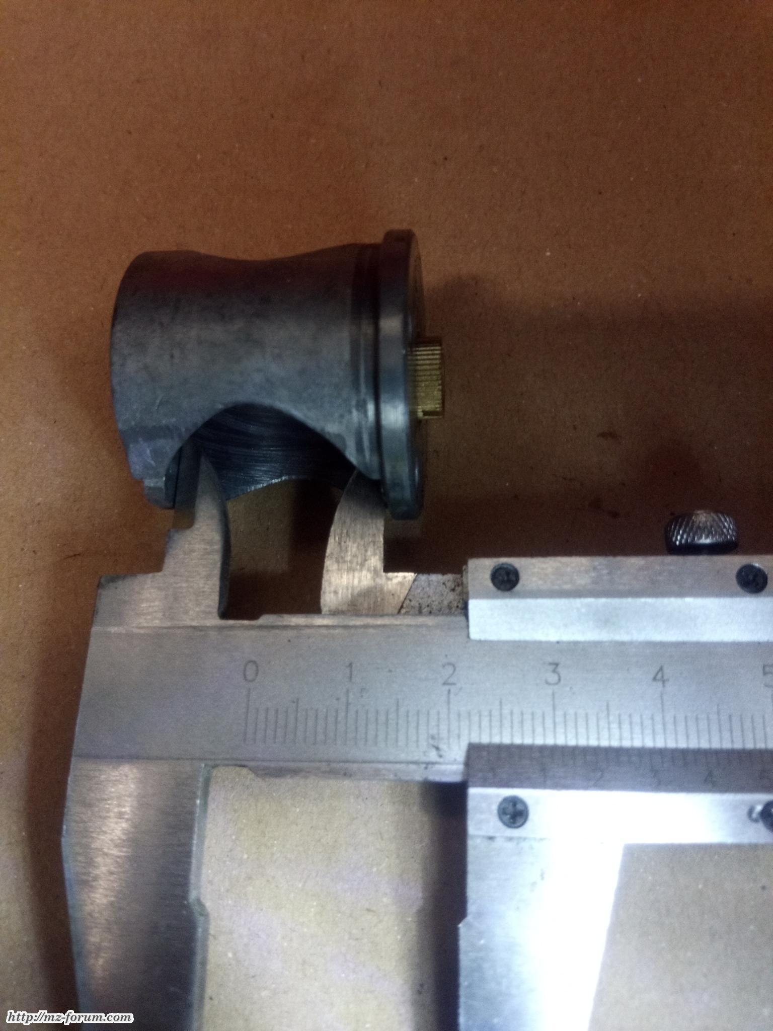

Bei meinem 24er Vergaser passt sogar der Durchmesser des Einsatzstücks:
33245
33244
33246
