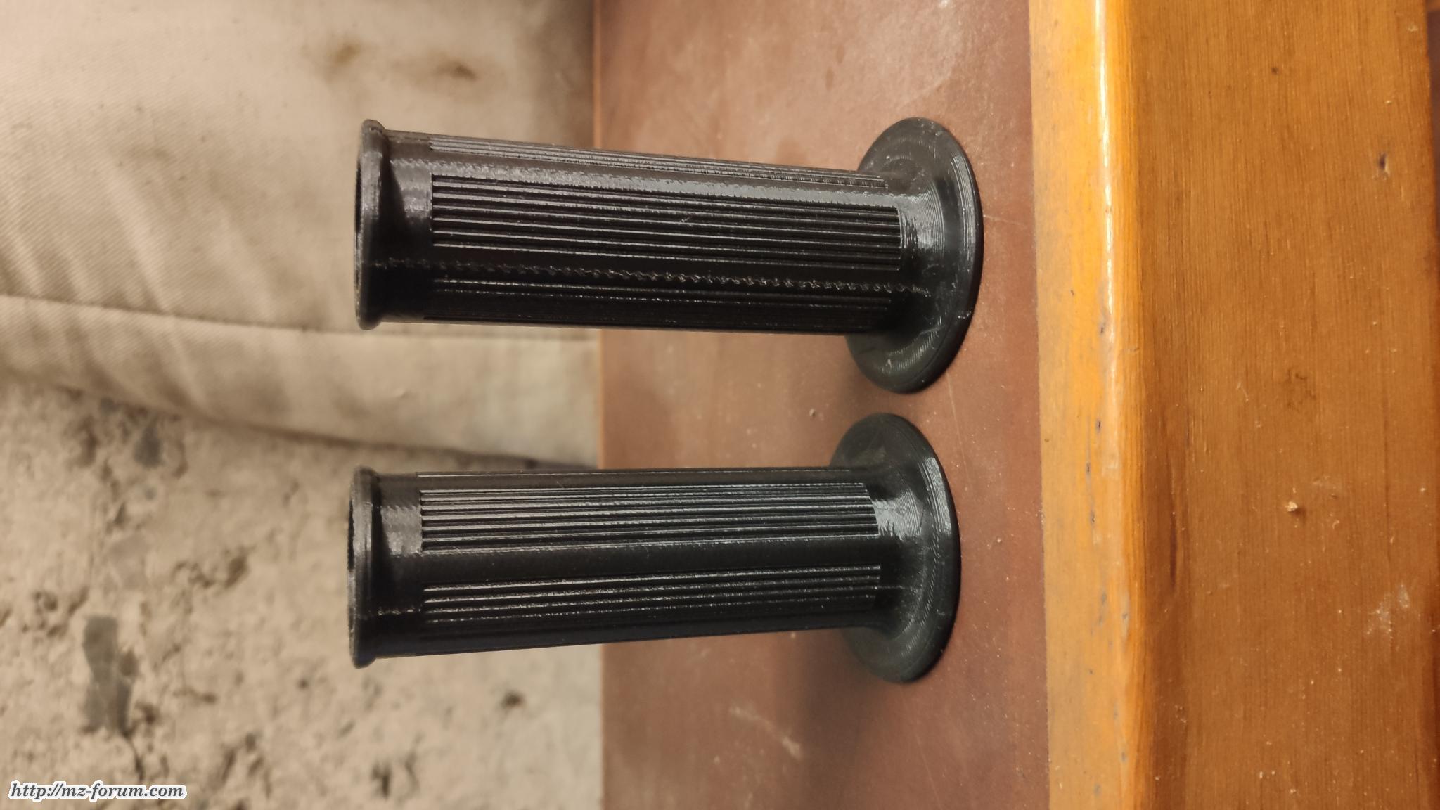

Mal ein auszug aus meinen 3d-Druck Aktivitäten rund ums Moped. Vieles ist denkbar, manches schon gemacht... Die Ideen werden nicht weniger, die Zeit zur Umsetzung leider schon.
34018
34019
Das sind die simson sl1 Griffe. Nachkonstruiert nach einem fast zur Unkenntlichkeit zerfallenem Original.

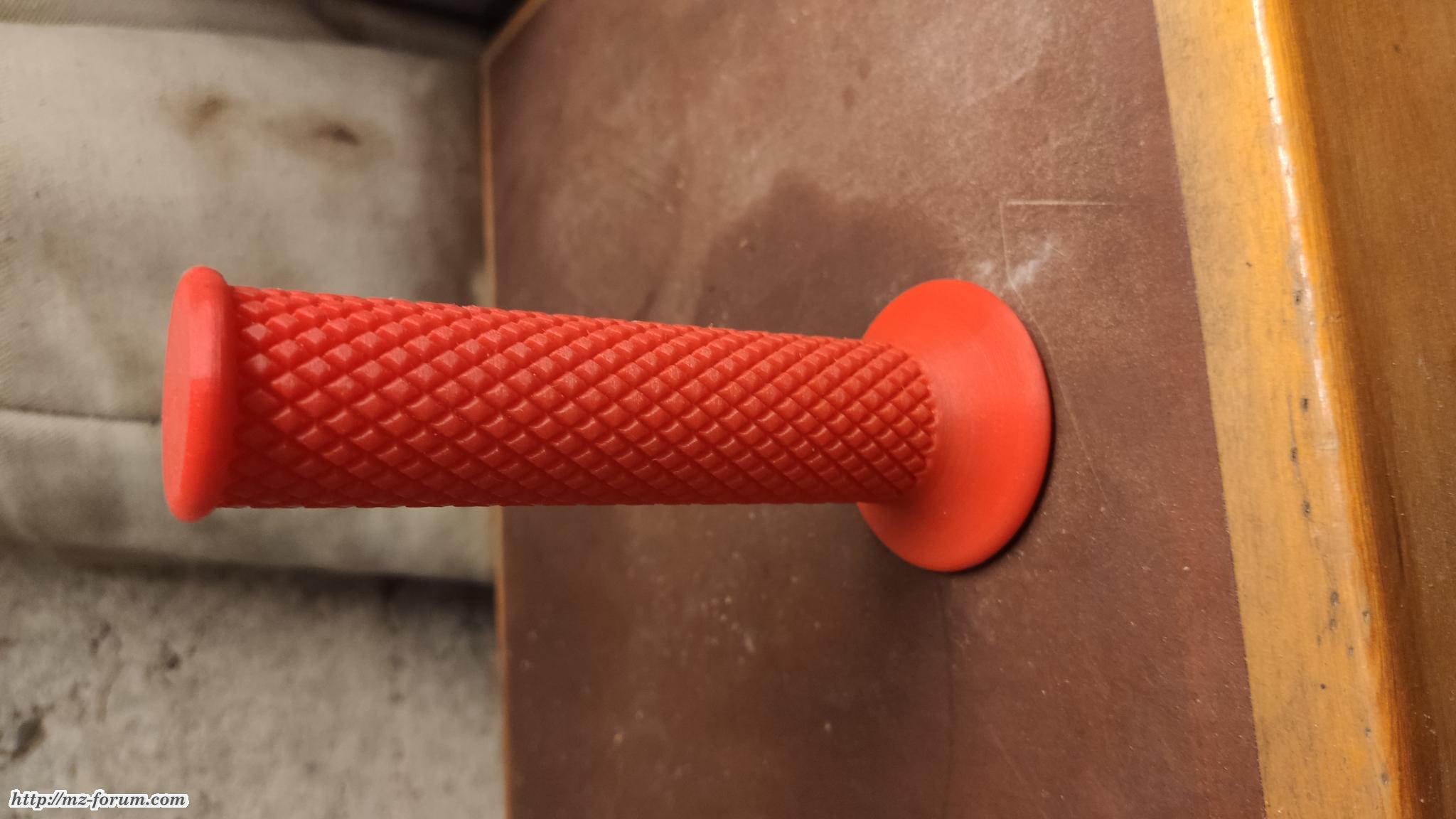

Griffe für meine TS. An den seiten geschlossenen habe ich auch probiert, sowie mit loch für die Lenkerendenstopfen.
34025
Hier mit Loch und Farbenfroh :oops:
