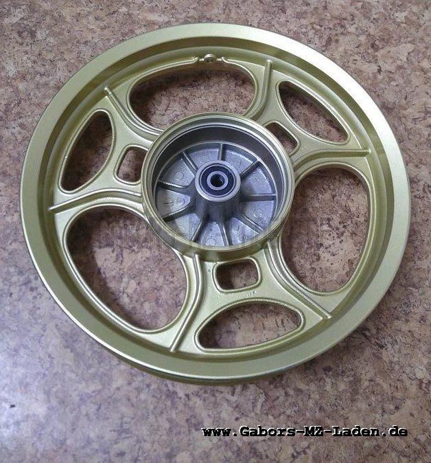

Beitragvon Ludentoni » 8. März 2024 21:06
Grimeca in 18 hinten gibts schon, leider nur in 1.85:
https://mzpartsmiami.com/products/etz-2 ... -1-85x18-1

Re: Grimeca Felgen
Beitragvon schellinsky » 9. März 2024 13:05
Ludentoni hat geschrieben:Grimeca in 18 hinten gibts schon, leider nur in 1.85:
bei Vergrößerung der Bilder steht auf der Felge 2,50x18. :shock:
