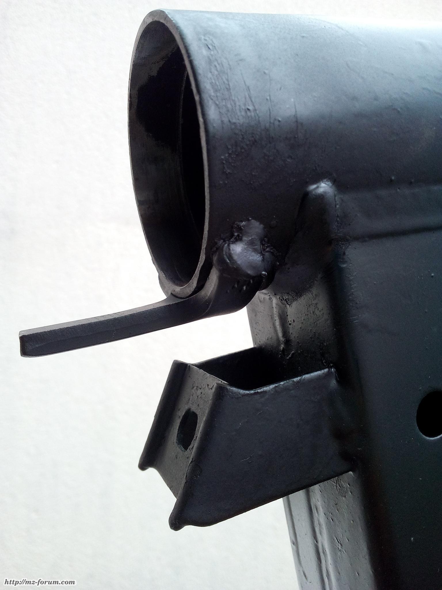

Hi Leute,
mal wieder ein kleines Problem. Irgendein Teil ist bei dem Rahmen meiner ETZ125 abgebrochen und verschwunden.
Ich glaube, das war der Anschlag für dem Hauptständer. Man kann die ETZ nicht mehr einfach so ab bocken.
Ich glaube auch, das war irgendwie nur ein Stück Flacheisen welches unten angeschweißt war.
An meiner 250'er ist das komplett anders.
Was war da dran? Hat jemand evtl. ein brauchbares Foto? Am besten mit ein paar Maßen dazu.
Danke im vorraus.

Beitragvon samyb » 8. August 2024 07:50
31501
Beiträge: 1847
Bilder: 959
Re: ETZ 125 Rahmen, Anschlag für Hauptständer verschwunden
Beitragvon Guesi » 8. August 2024 08:11
Das Teil ist für den Lenkanschlag, nicht für den Hauptständeranschlag...
und beim 150er Rahmen ist am Hauptständer einen Gummipuffer. Der sollte dann am Rahmen anschlagen wenn die Ständer eingeklappt wird.
Wenn also dort kein Anschlag mehr ist, dann ist da wohl ein Stück vom Rahmen aberostet ?

Beitragvon rene1982 » 8. August 2024 08:39
Also ich geh mal davon aus das es sich bei der Problemmaschine die, aus deiner Signatur handelt, dann sollte es auf jedenfall nicht der Einheitsrahmen sein. Mach am besten mal ein Bild von der Stelle oder beurteile selber was da angschweißt gewesen sein könnte.
Bis 1989 war dort definitiv ein Rundstahl D=14mm L=50mm eingeschweißt.
Die ETZ251 bekam dann dort den U-formige Flachstahl rein. Da einige Änderungen mit Serienanlauf der 251 auch auf die 125/150 übertragen wurden, kann ich dir nicht sagen ob auch bei der kleinen ETZ dort dann ab 1989 Flachstahl eingeschweißt wurde.

Beitragvon hobride » 8. August 2024 08:45
rene1982 hat geschrieben:Bis 1989 war dort definitiv ein Rundstahl D=14mm L=50mm eingeschweißt.
Ahhh, danke. Das hilft schon weiter. Es weder das eine noch das andere dran. Ich denke da war ein Flacheisen dran.
Ok nun muss ich was basteln. Das Bild hilft schon sehr, Danke
