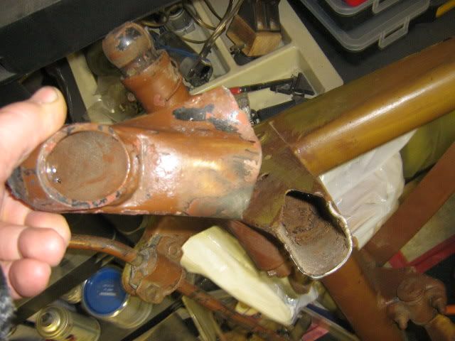

So sieht das aus, wenn rohe Kräfte sinnlos (in dem Falle sogar mit verlängerung) walten...
Schade um den Beiwagenrahmen, aber trotz Wärme (hellrot) wollte die Spindel nicht sich rausdrehen lassen. Das Teil hab ich dann in Schraubstock und mit einem Schweissbrenner leuchtentrot gemacht, siehe da, es bewegte sich. Langsam... ganz langsam...

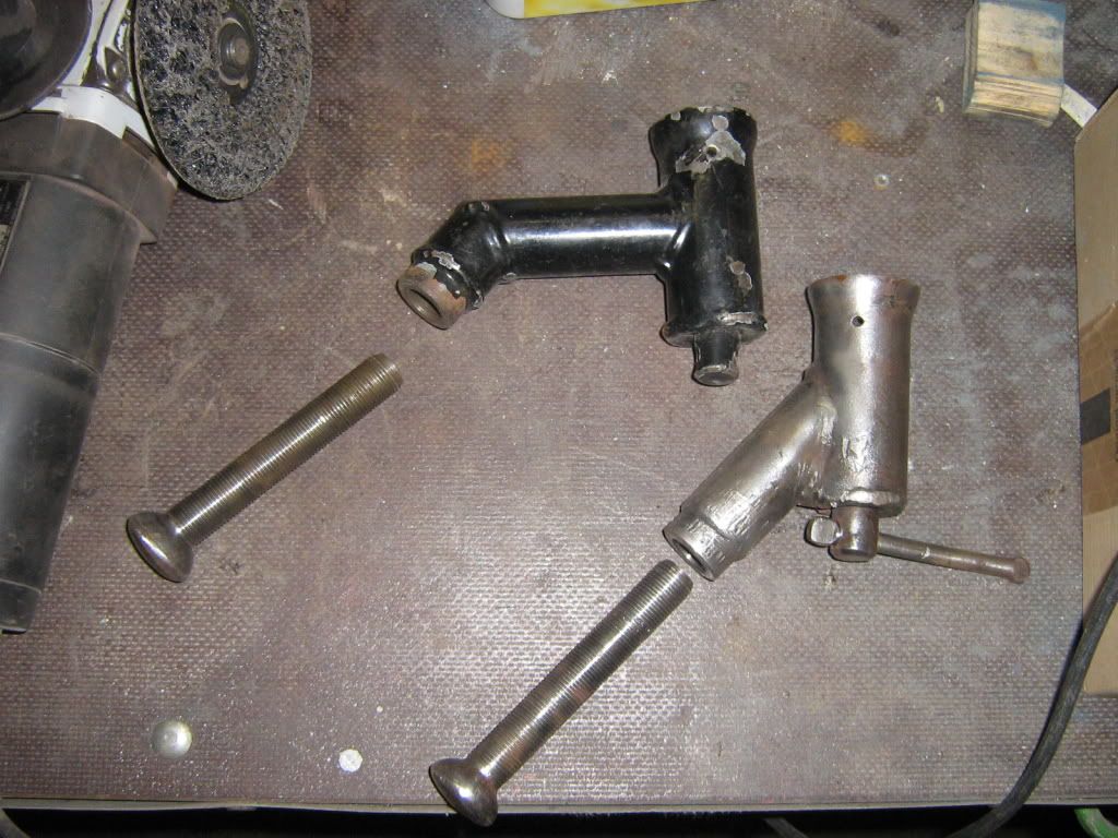

BTW: Ich hab 2 verschiedene Gewinde, der TS Rahmen hat ein anders wie der ETZ Rahmen. Weiss jemand die grösse, oder kanns nachschneiden, denn genauso schwer und wiederwillig geht jetzt das Gewinde rein...

Beitragvon trabimotorrad » 29. November 2008 17:39
Eichy, sieh zu, das das Teil zu mir kommt, ich flicke es Dir! Kein Problem!

Beitragvon eichy » 29. November 2008 17:44
Ich hab ja noch einen ETZ-Rahmen. Der ist besser und vor allem mit anschlüssen für eine BW-Bremse. Dieser hier nicht. Das war der Grund weshalb ich die Spindel abgemacht (wollt ich tauschen, TS und ETZ Anschlüsse oben sind verschieden) hab. Ehrlichgesagt, ich glaub Dir, das Du schweissen kannst, aber da will ich nix schweissen...
Eher verschenk ich den Rahmen an Selbstabholer. 2x Hin und herschicken sind auch fast 60 Tois, das isser (mir) nicht wert.
Mehr Gedanken mach ich mir um die Spindel. Die ist auch von der ganzen Aktion etwas...naja...nicht mehr 100% gerade. Aber das bekomm ich hin, nur was für ein Gewinde es ist müsst ich wissen.
Ganz Wichtig: Vielen Dank, das Du mir Hilfe anbietest!!!!!
hier mal die Spindeln:
Oben ETZ, unten TS.
Beide sind unterschiedlich, lassen nichtmal ein Umdrehung reindrehen, obwohl Sie sich sehr ähnlich sehen..

Beitragvon sst 350 » 29. November 2008 18:13
Seitenwagenrahmen darf auch mit "Brief" seitens des Herstellers nicht gescweisst werden.

Beitragvon Lucky » 30. November 2008 07:51
Hallo Eichy
Das Gewinde für TS ist M18 x 1,5

Beitragvon Ex-User sirguzzi » 30. November 2008 10:35
Lucky hat geschrieben:Hallo Eichy
(Fast)Standardgewinde bei SW-Anschlüssen.

Beitragvon eichy » 30. November 2008 11:02
Wie gesagt, beide passen nicht (das eine passt nicht ins andere und umgekehrt); Welches jetzt 18x1,5 hat werde ich mal schauen. anke jedenfalls für den Tip, da weiss ich wenigstens welche Richtung..
Was man nicht sieht, ist daß der untere TS-Gewindebolzen durch starke Hitze etwas verformt in der Mitte ist. Naja, ich muss das Gewinde ehe nachschneiden, irgendwie, mit irgendwas..

Beitragvon HMW » 30. November 2008 11:34
Wenn du zwei verschidene gewinde hast hat irgendjemand irgendwann mal mist gebaut :( .
TS und ETZ haben beide m18x1.5 ab werk. Wenn da jemand was selber gemacht hat und nicht das richtige schneidwerkzeug zur verfügung hatte kann da was fürchterliches zu stande kommen, ich habe auch schon MZ und BMW mit zollgewinde gesehen da kommen einen die tränen in den augen :shock: .

Beitragvon sammycolonia » 30. November 2008 11:35
sst 350 hat geschrieben:Seitenwagenrahmen darf auch mit "Brief" seitens des Herstellers nicht gescweisst werden.
schockschwerenot... dann sollten wir dieses gespann (mit tüvabnahme) sofort aus dem verkehr ziehen... :shock:
es handelt sich um eine skorpion mit um 220 mm verbreitetem superelastik fahrgestell und einem um 200 mm verbreitertem velorexboot... 8)
Beitragvon Der Bruder » 30. November 2008 11:43
Also ich würde den obersten Ausleger komplet nachfertigen und wieder einschweissen

Beitragvon sst 350 » 30. November 2008 11:43
Wer hat es geschweisst?Wer hat unterschrieben?Wer hat es konstruiert?

Beitragvon Der Bruder » 30. November 2008 11:45
Du bist mächtig misstrauig?
In absprache mit dem TÜV Prüfer deines Vertrauens ist sehr viel möglich

Beitragvon sst 350 » 30. November 2008 11:46
Meine Aussage bezieht sich auf den abgebildeten Bruch am MZ-OriginalSWrahmen,sonst nichts.

Beitragvon sammycolonia » 30. November 2008 11:56
sst 350 hat geschrieben:Wer hat es geschweisst?Wer hat unterschrieben?Wer hat es konstruiert?
geschweißt hats Fiete Feld, konstruiert hab ich es und abgenommen und unterschrieben hats diplinsch(ad) Horst Kock von Tüv Rheinland... noch weitere fragen???
ach übrigens... Fiete hat keinen schweisserschein... :wink:
Beitragvon Der Bruder » 30. November 2008 11:58
Ja das abgerissene Teil.
Ist doch kein Thema,Blech abkanten,Träger nachbauen,und einschweißen
Ende Disskusion

Beitragvon Christian » 30. November 2008 12:34
Der Bruder hat geschrieben:Du bist mächtig misstrauig?
:top:
So sehe ich das auch. Bei meiner laufenden Umrüstung der Rotax zum Gespann habe ich das genauso gemacht. Rahmen geschnappt, zum Prüfer gefahren, gesagt, was ich machen will, Bedingungen angehört, gemacht und nochmal gezeigt. Da bekommt man mehr genehmigt, als man glaubt! Stichwort: "Vertrauensbildende Massnahmen" :wink:

Beitragvon mz_gespann » 30. November 2008 14:27
Sehe ich auch so - wenn das mit dem TÜV abgesprochen ist, ist ein Nachbau des oberen Anschlusses kein Problem. Darf man nicht schweißen - klar. Aber manchmal gehts ja nicht anders, wie hier. Alternative ist Schrott. Wenn sich jemand darüber wirklich klar ist, was er da macht und es kann, wird es hinterher halten, und nur darauf kommt es an. Und es gibt immer noch TÜV Ingenieure, die das genauso sehen. Nur finden mußt du die...
