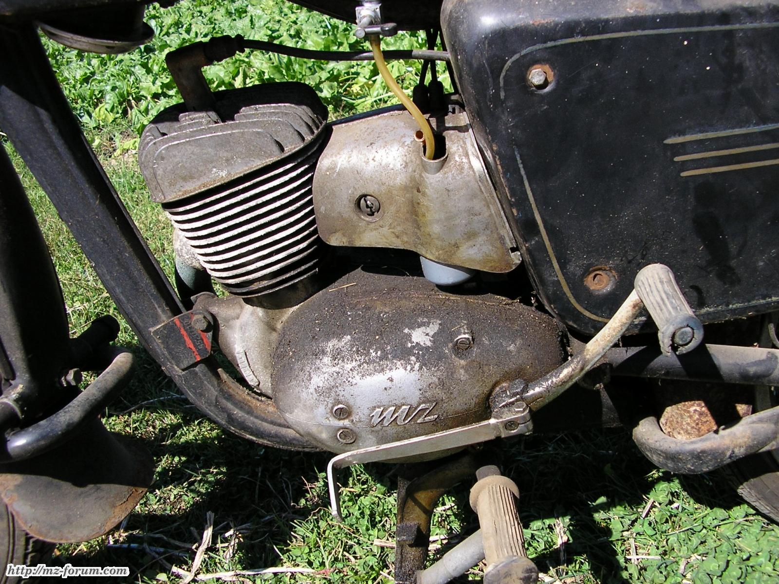

@Lothar: Wo genau ist denn die Rahmennummer zu finden?

Motorhalterung vorn links

Die Rahmennummer ist sogar rot eingerahmt. Siehe das Bild aus deiner Galerie
