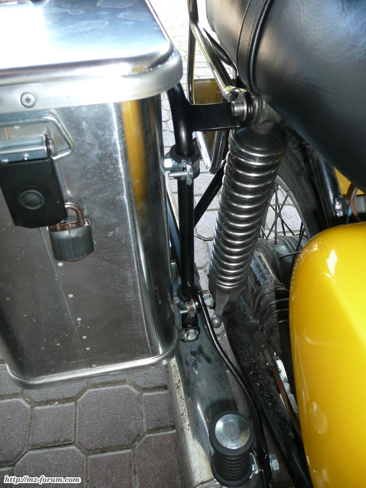

So. wie versprochen stelle ich euch jetzt mal meinen Kofferumbau vor:
Zuerst habe ich mir ein paar Seitengepäckträger auf Ebay geschossen, haben 30€ mit Versand gekostet, die Beschichtung war aber total im Ar***, also Sandstrahlen + neu Pulvern und schon haben sie 70€ gekostet ... was solls, jetzt sind sie wie neu :)
Dann habe ich mir 2 Aluboxen bei Ebay geholt (artlnr: 370350843814). Machen einen stabilen Eindruck und sind ihren Preis auf jeden Fall wert. Ich glaube sogar, dass sie baugleich mit den DÄÄR-Bike Boxen sind, nur um einiges billiger.
Ich habe lange überlegt, wie ich die Koffer befestigen soll und habe mich (weil es dann auch schnell gehen musste, wegen der Festival-Tour) für Rohrschellen aus dem Sanitärbereich entschieden.
Ein Foto dazu:
8869
Eine Schelle hat mich ca. 70cent gekostet und macht dafür nen soliden Eindruck. Praktisch ist, dass die Dinger mit dem Gummi die Virbrationen gut aufnhemen.
Hab dann noch kleine M8 Gewindestücke mit Loctite reingeklebt und fertig.

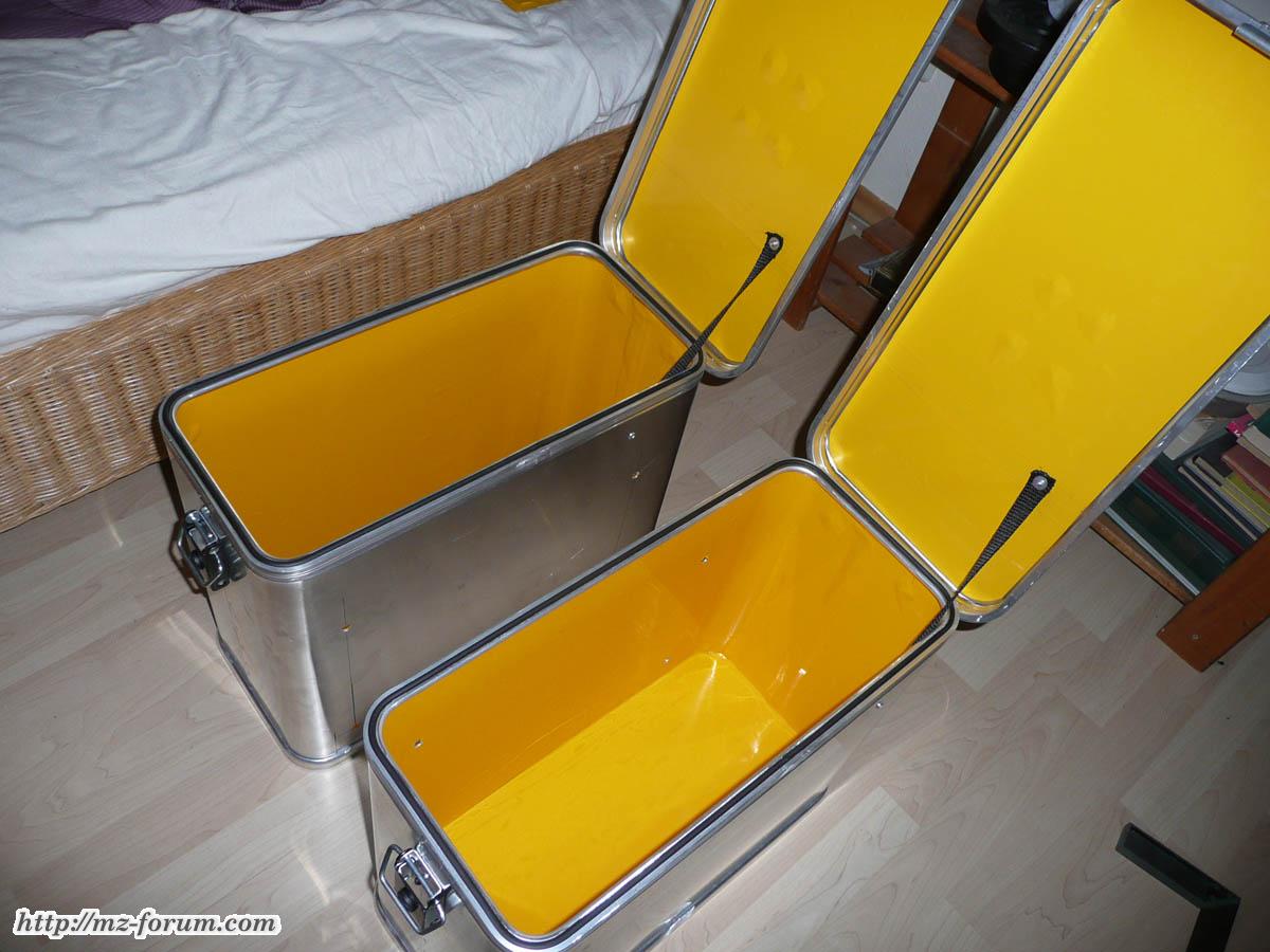

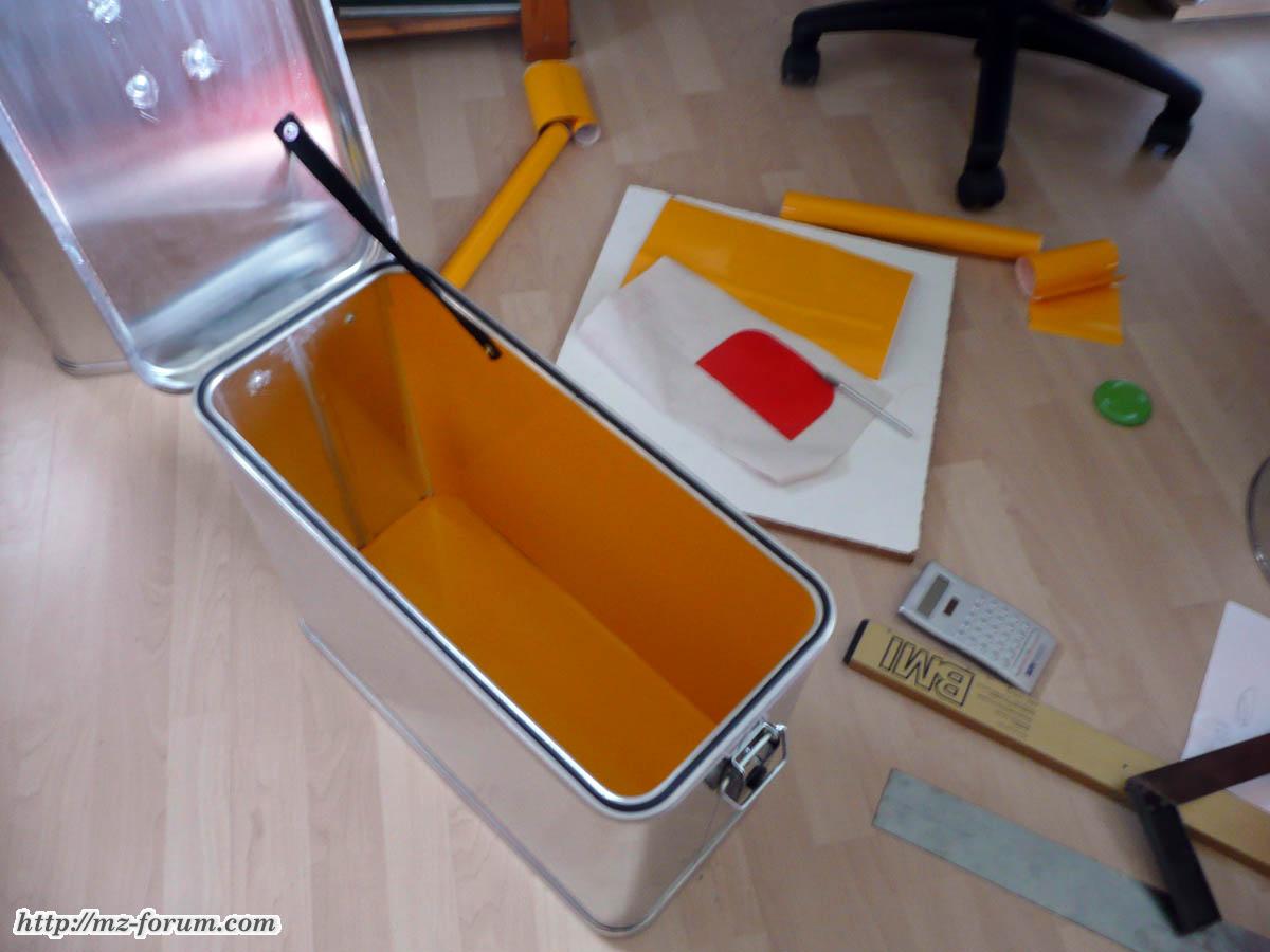

Dann habe ich mich an die Koffer gemacht. 2 Rollen gelbe selbstklebende Foile aus dem Baumarkt geholt, zurechtgeschnitten und eingeklebt.
8870
Zu Verstärkung habe ich noch 4 Streifen Stahlblech (lag noch rum, ein neues alublech war mir zu teuer ^^) zurecht gesägt und beklebt ("Rostschutz")
8872

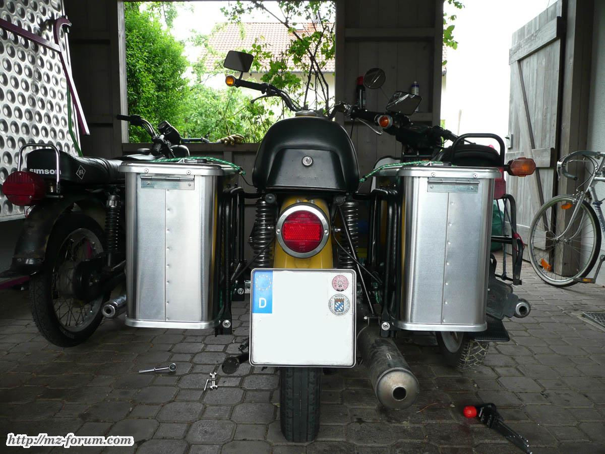

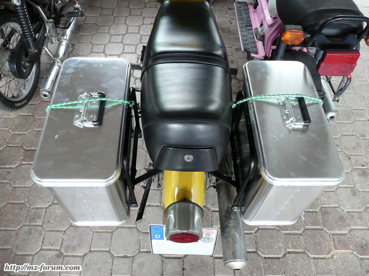

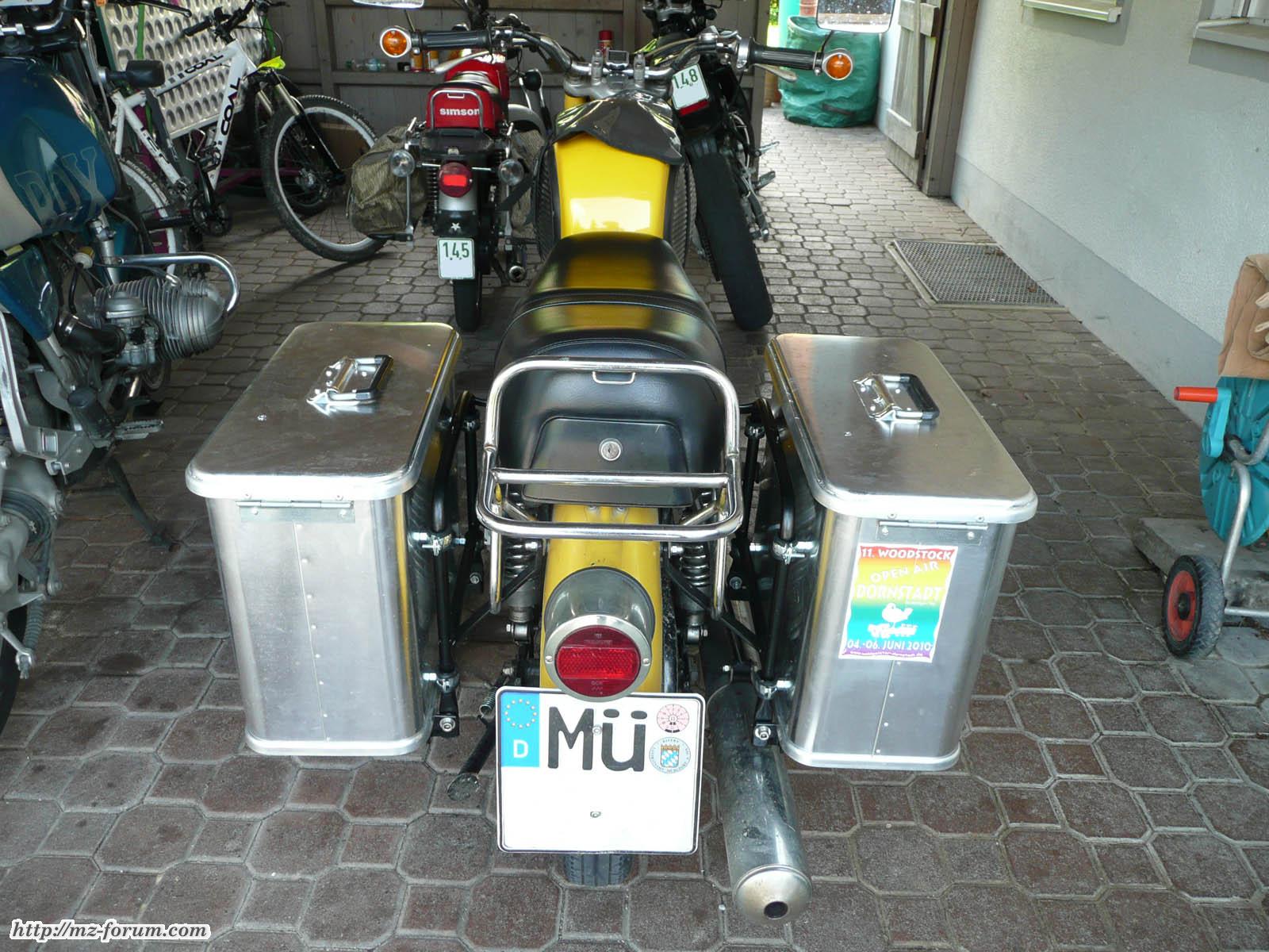

So siehts dann in angebauten Zustand aus:
8875
8874
8876
Sind jetzt zwar doch gute 88cm Breite geworden (der Chromgepäckträger und die Schnellen haben das ganze noch etwas verbreitert), ist aber überhaupt kein Problem beim fahren.
Bis 80km/h merkt man gar nicht, dass man Koffer dran hat. Schräglagenfreiheit ist voll okay. Ich habs jedoch schon einmal im Kreisverkehr zu weit getrieben und mit dem linken Koffer den Asphalt geküsst. Der Koffer hat ein par Kratzer sonst ist nix, Landstraßenkurven gehen ohne Probleme.
Jedoch sollte man bei höheren Geschwindigkeiten (100km/h aufwärts) in den Kurven aufpassen, vorallem wenn man noch Seiten/Gegen-Wind hat.
Ich hatte in einer leicht abfallenden "Steilkurve" bei 110km/h und Seitenwind plötzlich ein ziemlich ekliges Lenkerpendeln, was nur durch kräftiges Bremsen zu beherrschen war. Danach war erstmal 5min Dauerherzkopfen.

Beitragvon meppi68vw » 7. Januar 2011 14:22
hallo ! auch ich habe mich nach langen suchen für alu-koffer entschieden.zuvor suchte ich aber erst mal einen gepäckträger für meine
kawasaki gpz 500.
bin bei louis in wesel fündig geworden. der gepäckträger von h+b kostete 218,95 und mußte erst bestellt werden. :?
alu-koffer kommen von iiibääh - leider nicht mehr für 50€ zu haben. beide mit versand haben 139,90€ gekostet.
kofferbezeichnung lautet: vintec alukoffer/alubox vt32 73 504.
anbaumaterial aus alu habe ich mir aus dem baumarkt besorgt.
auch diese koffer mußte man selber noch abdichten,zuvor jedoch erst mal die folie entfernen(ging schlecht ab,trotz fön usw.)
aber alles wird gut...
natürlich sehen alu-koffer an geländetauglichen maschinen besser aus,ich bin aber nicht unzufrieden.
:hallo: :hallo: :hallo:

Beitragvon @pokergirl@ » 22. April 2012 21:12
So,ich hab nun auch mal den ersten angebaut,morgen mach ich dann den anderen,da hatte ich leider heute keine Zeit mehr..
Ich befestige die Koffer auch mit Rohrschellen..
Der Auspuff dröhnt, der Kolben schreit, Zweitakt für die Ewigkeit!
Fuhrpark: MZ ETZ 125
@pokergirl@
Beiträge: 123
Registriert: 1. Juni 2007 21:12
Wohnort: Schneeberg/Nördlingen
Re: Alu Boxen - Koffer
Beitragvon Küsten-Mz » 22. April 2012 21:16
@ meppi68vw: Steht da auf deinem letzten Bild draußen ein T2?
Grüße aus dem Norden :hallo:
Küsten-Mz
Beiträge: 453
Registriert: 14. Juni 2010 20:31
Wohnort: Ostfriesland
Beitragvon schraubi » 22. April 2012 21:18
Das Scharnier macht man normalerweise nach vorne und den Verschluß nach hinten :ja:
Schraubi
schraubi
Beiträge: 7372
Themen: 235
Beitragvon fränky » 22. April 2012 21:24
Hi Pokergirl,
ist schön geworden - gefällt mir. Hab meine Verschlüsse auch vorne, geht schon. Und wann kommt der Zweite dran? Und wohin geht die erste Reise damit?
Grüßle
fränky
Beiträge: 2335
Themen: 185
Wohnort: Schwäbisch Sibiria
Beitragvon @pokergirl@ » 22. April 2012 21:35
Den zweiten mach ich morgen..
Tja,die erste Reise kommt auf jedenfall demnächst,aber wohin weiss ich noch nicht,vielleicht zu Simson Treffen in Baden Württemberg,das ist aber dann nur der Testlauf..
Mal gucken,vielleicht ergibt sich auch schon vorher was..
Wieso macht man die Schlösser normalerweise hinten hin?
Wegen der Befüllung? Ich glaub das spielt bei mir keine Rolle,mir taugt das so mehr.. weiss auch nicht warum.
Demnächst muss ich dann noch die passenden Schlösser besorgen,weiss aber nicht genau wo man die herbekommt,vielleicht im Baumarkt?
Ich möchte keine Vorhängeschlösser.
Zuletzt geändert von @pokergirl@ am 22. April 2012 22:02, insgesamt 1-mal geändert.
