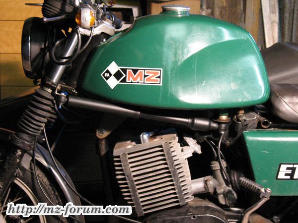

Hallo Welche möglichkeiten gibt es noch bei der ETZ in sachen Lenkungsdämpfer als die Originale Reibescheibe ?

servus,hol dir einen kleinen bei ebay die von den rennsemmeln gehn auch.mfg

longa hat geschrieben:servus,hol dir einen kleinen bei ebay die von den rennsemmeln gehn auch.mfg
gut, aber die befestigungsmöglichkeiten sind nicht so elegant.
hab es mit einem auto-dämpfer versucht: dämpft zu heftig... überlege mir gerade die orig. flatterbremse zu besorgen

Habe bei mir einen von VW Käfer verwende schaust du unter
Lenkungsdämpfer

ahoi willi,
zum testen hatte ich mal einen mercedesdämpfer dran:
8086
mir war das zu heftig. da fahr ich lieber ohne.
hast du einen vergleich zur originalen flatterbremse?
grüssle thro

Wenn du die Halter schon hast kann ich dir den VW Lenkungsdämpfer für 20 €
nur empfehlen.
Er ist kaum beim fahren zu merken von der schwergängigkeit und nur im schiebe und
rangier betrieb merkt man ihn.Der 123er den du verwendet hast benutzt man für größere Gespann.
Hatte so einen an meinem Guzzi Gespann.

Gespann Willi hat geschrieben:kann ich dir den VW Lenkungsdämpfer für 20 € nur empfehlen.
*grübel* wär vielleicht noch ein test wert...
von welchem modell ist der denn? das vordere kugelgelenk hast du das ran gemacht?

Genau,habe den vorderen Teil abgesägt,gewinde draufgeschnitten und dann für en 10er ein
Kugelkopf aufgeschraubt.Das ganze vom Käfer bei Käferland.
Gugs du http://www.kaeferland-shop.de/index.php ... c3835ab935
