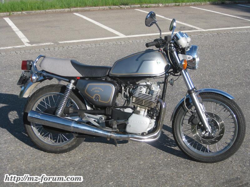

Habe noch 2 Fotos von der Probefahrt von heute:
Da gibt es nur eins: Ich komme nach Sachsen ans Silvi-Treffen, dann gehen wir der Sache auf den Grund...! Mal ehrlich, da läuft ja meine Country noch besser, obwohl die ist voll offen.
Werde morgen früh mal eine Testfahrt auf der Autobahn machen, das lässt mir jetzt keine Ruhe!
Urs
PS: Liegt bestimmt am hinteren Gummi, das Teil sieht ja schon ein wenig fett aus im Vergleich zum Silver Star, die Reifenwand - wie ein Traktorgummi...!

Hi Kay,
Tks für den Tipp, irgendwo muss die Leistung ja verloren gehen....!
Du meinst aber nicht diesen Krümmer mit der Kat-Beule, oder?
Ich habe einen normalen, aber könnte da der Kat auch drin stecken?
Mein Red Star sieht mit dem Krümmer so aus:
Aber vielleicht besser ich gucke mal nach. Also wo müsste der sein, am Krümmerende? Also wenn ich einen Draht reinschiebe und ich stosse auf ein Hindernis, dann müsste es der Kat sein. Wenn nicht, dann oje - dann ist Ursachenforschung angesagt.

Kat Beule - genau.
Zweites Bild ohne Kat - also weiter forschen

Good information! Mein Silver Star now, Bing 64/33/304 vergasser, Ron Wood performance muffler (much better than A2), 660 nockenwelle. Try 865 nockenwelle, bad idle, difficult to control for US strauss stop/go.
Gearing: 16/38 sprockets
Needle jet: 2.68
Idle jet: 48
Main jet: 130
Perfect now. 145km @6000RPM all day long. Will do 150km for US autobaun but not all day long. :D Danke! Best MZ forum. Sorry for English....

@ Donny,
Your Silver Star looks awesome - especially the fat pipe :-)! How loud is it? A Harley is nothing compared to your MZ, right?

Your Silver Star looks awesome - especially the fat pipe :-)! How loud is it? A Harley is nothing compared to your MZ, right? Urs
Danke brixtoncat. I like your beautiful Red Star. Yes, it is loud, maybe twice as loud as the Sebring A2 I had before. But not bad. Most Harleys here are even louder. TOO loud. :mrgreen: RON WOOD RACING used to sell many Rotax performance parts for Rotax, but no more. Some Ron Wood parts still come up on Ebay US, but are rare.
