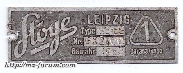

Beitragvon Nr.Zwo » 28. Mai 2011 19:51
Moench hat geschrieben: - neues typenschild für beiwagen, genauer befestigungsplatz ?
- wurden bei allen supere, die gleichen typenschilder verbaut ?
- wie bekomme ich das baujahr raus ? ( zum einstanzen )
befestigt wurde das Typenschild schon zu Stoye Zeiten mittig hinterm Sitz, mein Typenschild wäre z.B. 13230
Auch einer der ersten SE, zum Vergleich die Bohrungen für die Nieten sind genau 70mm auseinander und das Typenschild selber ist 25x75mm.
Das Bj. bekommt man vieleicht mit der Rahmen-Nummer heraus, dann könnte man Rahmen-Nummern von denen das Bj. bekannt ist abgleichen und schätzen aus welchem Bj. deiner stammt oder es hat hier irgendeiner noch ne Liste was ich nicht glaube ;-)

denke mittlerweile auch das 2punkt wohl noch am besten ist, da der kopp ehh frei hängt im normalfall nützt mir auch nen 4punktgurt nix, aber so einen kuhfänger binde ich an die wanne nicht an...
das von dir abgebildete typenschild ist ein stoye, ich aber habe superelastik. meine nachgekauften schilder sind zwar auch mit 2 löchern, leider habe ich aber 6 im bootskörper :) ( wovon natürlich nicht 2 identisch sind mit denen der neuen schilder )

Beitragvon Nr.Zwo » 28. Mai 2011 22:21
@ Nr.Zwo
Sicher ist es ein Stoye --> siehe Typ > "SE-ES" = SuperElastik für ES, die ersten SuperElastik wurden noch als Stoye(bevor alles MZ wurde) gebaut und dieser hängt seit ca. 13 Jahren an meiner 500R ;-)
Ps. jetzt wo ich mir deine Bilder angesehen habe --> du hast schon einen MZ SuperElastik, meiner hat noch die alte Heck-Partie so wie bei Magsd seinem SW

Beitragvon Q_Pilot » 28. Mai 2011 23:07
Hallo Moench,
da das Typenschild an Deinem Beiwagen anscheinend mit 4 Nieten befestigt wurde, vermute ich, dass es sich um einen Neckermann-Seitenwagen handelt. Die anderen hatten alle Typenschilder mit 2 Nieten.
Schau mal in diesen Fred, da sieht man die verschiedenen Typenschilder.
Das Baujahr des Seitenwagens kannst Du mit der Rahmennummer und dieser Liste von andilescu eingrenzen.
