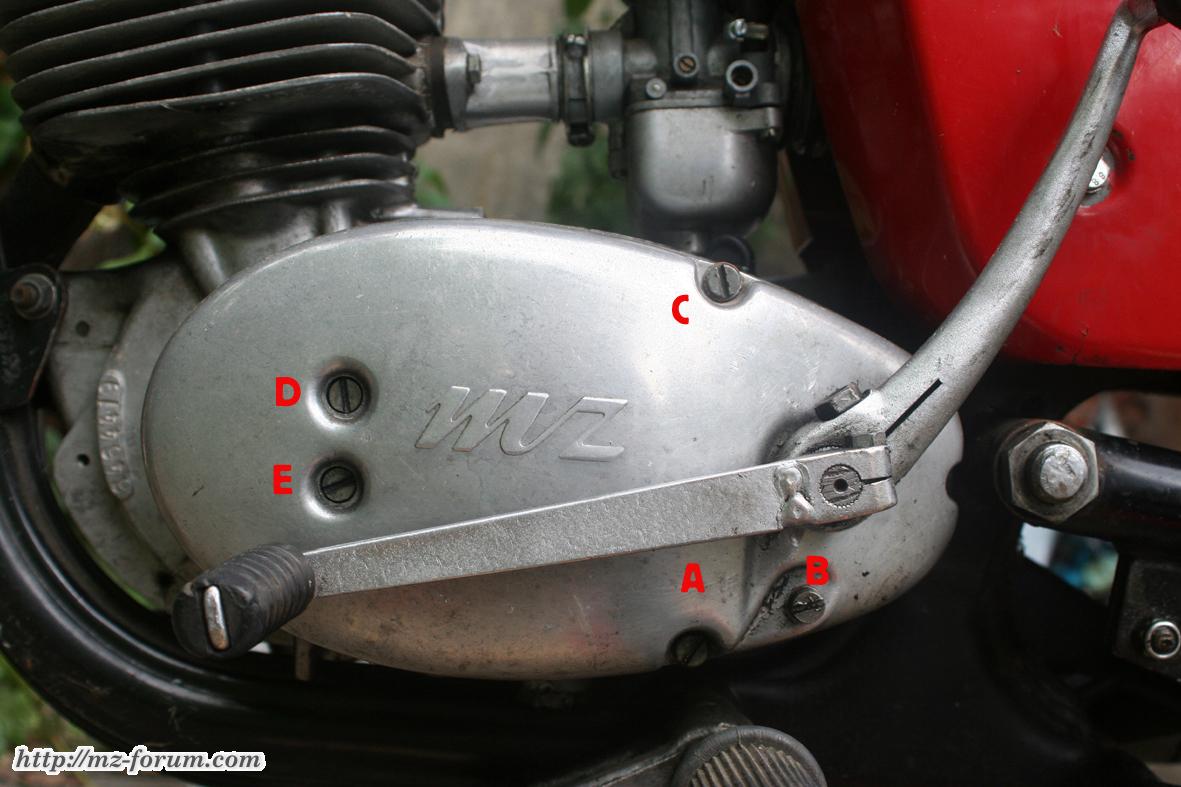

Moin zusammen.
Bin wieder mal zu blöd... :wink:
Welche schraube muss ich raus haben um das Getriebeöl zu wechseln?
Gruß Bernd

Beitragvon Flacheisenreiter » 26. Juni 2011 16:40
Schraube F und G :wink: :ja: ...
B kann zur zusätzlichen Entlüftung entfernt werden.

Beitragvon schwarzfuss » 26. Juni 2011 16:43
BEIDE???

Beitragvon Meisi83 » 26. Juni 2011 16:44
Eine für Getriebe, eine für Primärtrieb
Gruß Matze

Beitragvon schwarzfuss » 26. Juni 2011 16:45
Also beide raus und oben getriebe öl wieder rein. richtig?

Beitragvon Meisi83 » 26. Juni 2011 16:54
Genau so

Beitragvon schwarzfuss » 26. Juni 2011 16:55
Ihr seit wie immer die besten. ;)
Danke.

Beitragvon Uwe und Karina » 26. Juni 2011 17:12
schwarzfuss hat geschrieben:Also beide raus und oben getriebe öl wieder rein. richtig?
Aber nicht vergessen die unteren vor dem Öleinfüllen wieder rein zu drehen. :lach:
