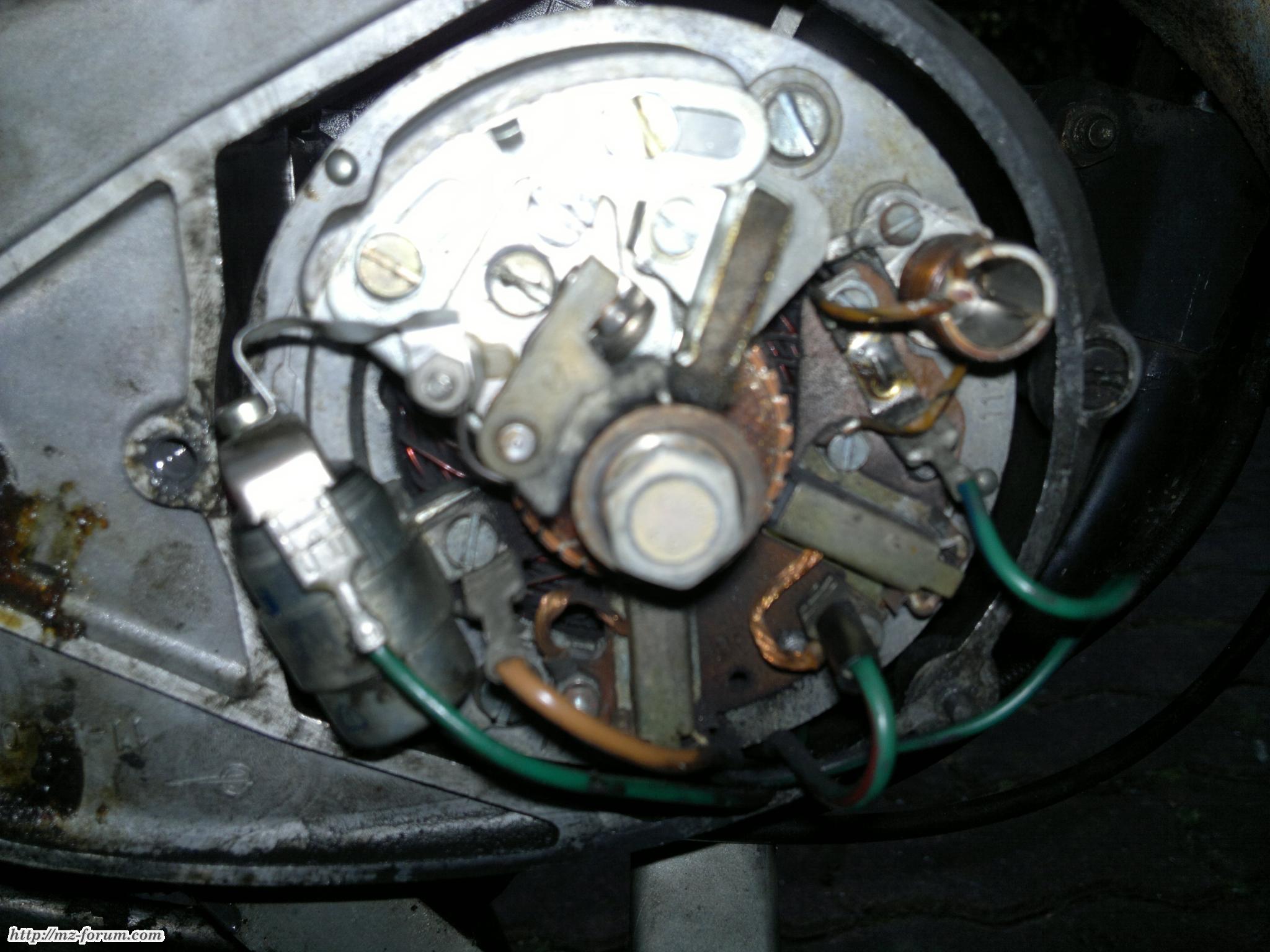

4. LiMa Deckel habe ich abgebaut und mir die Kabel und Verbindungen mal angeschaut. augenscheinlich ist da nichts abgescheuert oder sonstiges. (Oh man gar nicht so einfach, wenn man keine Ahnung davon hat und ne möglichst genaue Beschreibung abgeben soll.) Zur Länge der LiMa Kohlen kann ich keine Angaben machen da die Kohle von so einem Metallgehäuse verdeckt ist. Wie gesagt ich bin absoluter Neuling in Sachen Elektronik :roll:
Als die Batterie Flüssigkeit verloren hat, war sie auch sehr warm. Habe sie dann ausgebaut und mal mit einem Kabel + und - verbunden. Es hat nichts gefunkt. Dann dachte ich mir, dass ich dest. Wasser auffülle und sie lade, doch selbst nach dem Ladevorgang war kein Saft mehr drauf.
Werde den Rat erstmal befolgen und mir Lothar seine Lektüre sowie die Erklärung des Reglers genau zu studieren.
gallery/image.php?album_id=1985&image_id=13638
Habe mal ein Bild von der LiMa gemacht. Für mich sieht das i.O. aus. Oder liege ich da völlig falsch? Wenn ich noch von was anderem Fotos oder Deteilsfotos machen soll, ruhig Bescheid geben.
Gruß olsen86

Die Kohlen bekommt man ganz einfach raus: am unteren Ende des messingfarbenen Kohlengehäuses ist eine Klammer,
dann kann man die mit der daran befestigte Feder (Typ Kuli) entfernen. Klammer vorsichtig mit Spitzzange oder
scharfem Fingernagel entfenren. Die rechte Kohle kann durch Abrieb kürzer werden, Dann wird sie heiss und die
Feder auch und sie zieht sich dann zusammen. Die Kohle wird dann nicht mehr angepresst.
Die Feder ist dann blau angelaufen, einfach mal schauen und sagen was ist.

BeitragVerfasst: 29. August 2011 20:37
Bratoletti hat geschrieben:
Michael
Seit neustem ziehen sich die Feder der rechten Kohle zusammen. also die Kohle von D+. Ist wegen der Überhitzung. Aber warum wird das so heiß und was kann man dagegen tun? Ich sitze jetzt leider in Hamburg fest und müsste noch 90km fahren. Was kann ich tun um sie wenigstens noch nach hause zu bringen? reicht eine Kugelschreiberfeder?
BeitragVerfasst: 29. August 2011 22:12
Beiträge: 1265
Wohnort: 01465 Langebrück
Feder einfach um das 1,5 fache ca. längen, Kugelschreiberfeder geht auch.
Michael
BeitragVerfasst: 29. August 2011 22:17
Danke, Sie funkt auch ganz schön, was der erwärmung ja noch mehr fördert. Die Kohlen sind jetzt circa 3 Wochen alt und haben eine Laufleistung von ca. 500 km weg. liegt es noch daran, das sie noch nicht richtig eingefahren sind?
BeitragVerfasst: 29. August 2011 22:48
Beiträge: 1265
Sie funken, wenn entweder eine großer Strom (viel A) fliesst oder die Fläche nicht satt aufliegt.
Letzteres kann mit eingelaufenen Kupfer des Rotor zusammenhängen.
Auch das Kabel zur Kohle kann zerfasert sein und dann einen Widerstand haben.
Die Kohle kann auch klemmen in der Führung des Gehäuses. Kommste denn nach Haus gezz??
Was soll ich da sagen, dein Handy kann Foto und an der tankstelle ist Licht, kinps doch mal.
Regler neu eingestellt mit maximal 7,1V?
Michael
BeitragVerfasst: 29. August 2011 23:02
Nee, bin zurzeit in der Zweitwohnung bzw Studentenwohnheim. Kupferlitze ist in Ordnung, hab ich am Wochenende erst neu gemacht. Waren die Bolzen zur Lichtmaschine kaputt, hab ich erneuert. Dürfte daran also auch nicht liegen. Im kalten Zustand haben sie auch guten freigang, da hackt nichts. Kanns sich aber bei wärme natürlich ändern. Nach Hause dürfte ich jetzt kommen, werde morgen sozusagen nach 40 km ein zwischenstopp machen -> Arbeit. Solange dürfte die Kulimiene bestimmt aushalten. Dann Setze ich eine neue ein, und dürfte die restlichen 40-50 km schaffen.
Der Regler ist so eingestellt, das bei Licht die Batterie 6,5V bekommt. Die Lichtmaschine bringt, sofern halt die Kohle rangedrückt wird auch ihre 10A bzw ein Tick drüber und dass kontinuierlich vom 2000 -6000 Umdrehung, war zumindest am Wochenende so. Kann hier keine Werte aufnehemen, da ich hier kein Meßgerät zur Hand habe. Könnte hier der Hund begraben sein? Aber wenn ich ja nun die Feder vom Kuli rein hab, geht die LWL aus und sie läuft wieder normal. Von der Erwärmung mal abgesehen und der Funken.
Zuhause hab ich noch einen anderen Rotor liegen. Vielleicht ist der ja besser. Aber ich habe leider keine Ahnung, wie ich am besten diesen Tausche, da sich die Kurbelwelle ja mitdreht. Geht das mit Gang einlegen?
BeitragVerfasst: 30. August 2011 09:44
Beiträge: 1265
Hört sich doch alles bestens an.
Rotor wechseln, nutze Suchfunktion.
Du brauchst entweder eine Schraube, die "zwischendrin" ohne Gewinde ist oder einen
Passstift DM 5 oder 6mm. Mit Prellschlag auf den Ring!schlüssel ist der Rotor ab.
Rotoren sind entweder gut oder liefern keine Strom. Wechsel denke ich, bringt nichts.
Besser ist, alle Kabelverbindungen erneuern und Schwachstellen im Netz suchen.
Der Sicherungskasten, die Batteriepole sind da auch Kandidaten..
Ansonsten gasgeben-fahren, bremsen-fahren, tanken-Spass haben. MZ fahren eben.
Michael
BeitragVerfasst: 30. August 2011 17:13
Danke für die Hilfe. Werde dann die Verbindungen alle nochmal überprüfen. Genauso schauen, ob irgendein Element Masse bekommt, was es gar nicht bekommen darf^^. Hoffe dann, dass es das gewesen ist. Das eigenartigste ist, als ich nach Hause gefahren bin hab ich immer kleine Pausen gemacht, damit die Federn nicht überhitzen. Bin dann, wenn der Motor Handwarm war, wieder weitergefahren. Nun ist nach so einer Pause nach circa 1km die andere Feder, also nicht die Kulifeder, geschrumpft. Hatte aber ersatz kuliferdern noch dabei ^^. Dadurch bin ich dann noch 40 km nachhause gekommen ohne dass eine geschrumpft ist. habe da auch keine pause mehr gemacht. Nun ist das verwunderliche, warum passiert es plötzlich. Daher tippe ich auf einen Wackelkontakt oder ein Element der halt die Masse bekommt. Na mal sehen.
