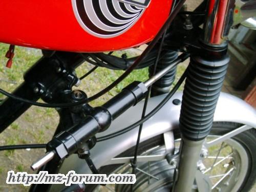

Re: ETS 250 Rennumbau / Kleinserie ???
Beitragvon sch.raube » 29. September 2016 21:15
zum lenkungsdämmpfer aus zubehör west:
hier ein ddr -dämpfer 70iger jahre-
hab ich mal von einem ehemaligen ausweisfahrer bekommen,
hersteller ???? privat-kleinserie??
gallery/image.php?album_id=480&image_id=778

Beitragvon conti » 30. September 2016 06:09
Danke ,für die Infos :)
Langsam wird es doch klarer. Mein Spiegel ist verchromt, nur daß der chrom nicht soooo toll ist... :cry: ...bekommt am Halter mit der Zeit immer mehr Pickel...
Wenn ich die Fußrasten an die Soziusausleger setzen würde ist das, aber ganz schön weit hinten...( für meine langen Beine,1.89mgroß...) und mit dem kickstarter könnte es knapp werden , da müsste die Raste wegklappbar ausgeführt werden, wie bei den Königswellen Ducatis z.B.
