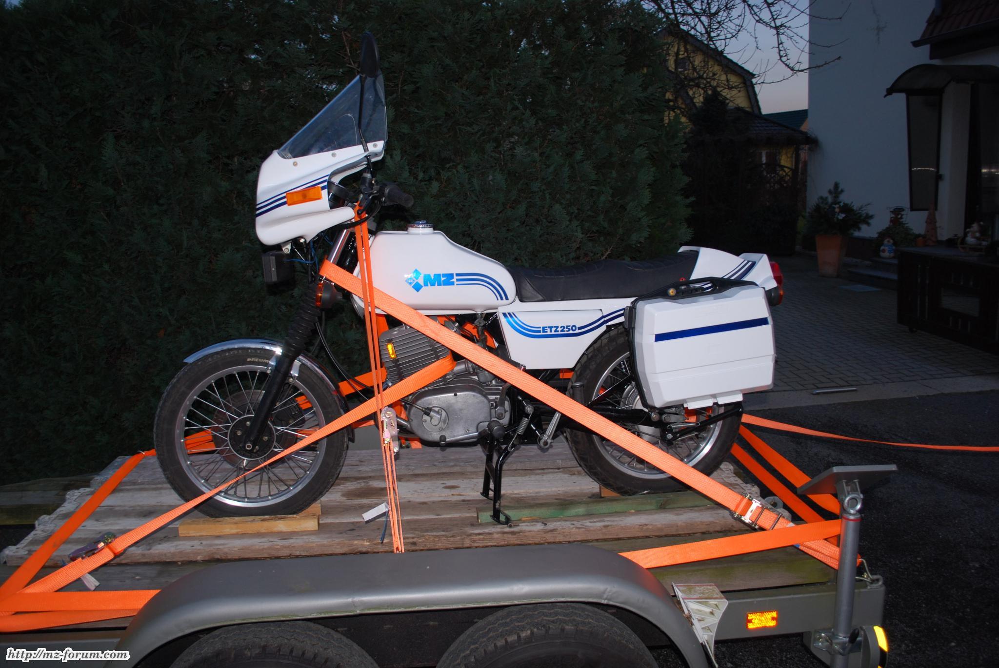

Beitragvon caddy36 » 23. Januar 2012 13:30
Hey Leute,
nun habe ich es geschafft, alles einmal auseinander und wieder zusammen. Kann ich nur jedem empfehlen, weil erstens macht es Spaß und zweitens kann man viel besser mitreden.
Nun bleiben nur noch zwei Dinge zu tun, Spur einstellen und Hinterradbremse. Gibt es hier mal nen Tipp, wie ich dies am besten mache? :oops: 15333

Das Moped sollte man nie auf dem Ständer transportieren :shock: :shock: :shock: :evil:

Beitragvon caddy36 » 23. Januar 2012 13:52
ich hatte leider keine andere Transportmöglichkeit ! Sorry, gelobe Besserung...hat jemand nen guten gbrauchten Motorradanhänger zu verkaufen ? 8)

Beitragvon ETZChris » 23. Januar 2012 13:54
caddy36 hat geschrieben:ich hatte leider keine andere Transportmöglichkeit ! Sorry, gelobe Besserung...hat jemand nen guten gbrauchten Motorradanhänger zu verkaufen ? 8)
auch auf einem normalen anhänger soll das mopped nicht auf dem ständer festgezurrt werden!

Beitragvon der janne » 23. Januar 2012 13:55
darum geht es erstmal nicht, das geht auch mit dem von dir gezeigten Hänger, aber halt mit 4 Gurten ohne Ständer schön in die Federn ziehen.

Beitragvon Maik80 » 23. Januar 2012 13:58
Vor allem um den Zylinder :shock: Der Motor ist ja elastisch im Rahmen aufgehängt. :roll:
Ich wäre mal für ein Tut. der richtigen Motorradbefestigung. Kann das mal einer der Trailerbesitzer übernehmen ? :wink:

Beitragvon ETZChris » 23. Januar 2012 14:02
Maik80 hat geschrieben:Ich wäre mal für ein Tut. der richtigen Motorradbefestigung. Kann das mal einer der Trailerbesitzer übernehmen ? :wink:
ich hab von meiner befestigung, die nach 500km dann doch nachgegeben hat, leider keine bilder. so als abschreckendes beispiel wären die gut gekommen :ja:

Beitragvon caddy36 » 23. Januar 2012 17:40
schön wie ihr jetzt alle draufgehauen habt, übrigens, nich uff Ständer transbortieren ! Habe ich glaube jetzt begriffen....
nun nochmal was zum lesen !!!!!!!!!!!!!!!!!! FRAGE WAR : WIE STELLT MAN AM BESTEN DIE SPUR UND DIE HINTERRADBREMSE EIN ! Auf dem Bild Gott sei Dank nicht zu sehen, sonst würdes es noch heißen
Schraube 0,357438 mü nach links drehen. Übrigens falls es einige noch nicht gesehen haben, Hauptständer nicht als Transportstütze benutzen :-)))))

Beitragvon P-J » 23. Januar 2012 17:58
caddy36 hat geschrieben:das mit miraculis habe ich gelesen und wie bastle ich am besten so eine Spurplatte gibts da was besseres als diese Handzeichnung ! oder iwe macht ihr das ?
Grundsätzlich richtig. Wenn die Kettenspanner gleichmässig weit herausgedreht sind stimmt das normalerweise. Wenn man sowas mit einer Latte kontrolliert sollte man die verschiedenen Reifenbreiten ermittelen und ausrechnen wie weit das Vorderrad von der Latte weg sein muss. Die Latte sollte gerade sein und mit Klötzen oder Steinen so hoch wie möglich an die Reifen herangelegt werden. Dieses Messen mit einer Spurlatte birgt viele Möglichkeiter sich zu vermessen.

Beitragvon Maik80 » 23. Januar 2012 18:00
Also die Bremstrommel wird nochmal leicht gelöst, dann zieht man die Achse mit getretener Fußbremse an. Dadurch vermitteln die Bremsbacken die Trommel. Vorher wird das Rad ausgerichtet (Spur eingestellt). Entweder mittels einer Latte (was Hölzernes) die man an HiRa und VoRa anlegt (Achtung, das Vorderrad ist schmaler und das noch ausgleichen) oder man kniet sich hinters Mopped und stelle mit den Kettenspannern das HiRa nach Augenmaß (der Tischler hat sowas ;D ) ein. Dabei natürlich die Kettenspannung nicht vergessen.

Beitragvon Nordtax » 23. Januar 2012 22:06
P-J hat geschrieben:Grundsätzlich richtig. Wenn die Kettenspanner gleichmässig weit herausgedreht sind stimmt das normalerweise. Wenn man sowas mit einer Latte kontrolliert sollte man die verschiedenen Reifenbreiten ermittelen und ausrechnen wie weit das Vorderrad von der Latte weg sein muss. Die Latte sollte gerade sein und mit Klötzen oder Steinen so hoch wie möglich an die Reifen herangelegt werden.
Nachdem man das ein Mal gemacht hat, den Abstand Schwingenbolzen -> Radachse messen.
Wenn der auf beiden Seiten gleich ist, dann ist auch die Schwinge gerade.
In Zukunft reicht dann der Vergleich dieses Abstands.

Beitragvon wernermewes » 24. Januar 2012 10:37
Ja,das ist richtig
Ich nehme ein Alu - Richtscheit und lege das auf Pflastersteine, direckt an die Reifen an.
wenn die Reifenstärke verschieden ist, dann wird vorn das passende Holzleistchen mit Klebeband an das Richtscheit angeheftet :!: :!:
Das ist wichtig, den Unterschied muss man halt mit dem Messschieber messen :!:
Ein 2 Meter Richtscheit geht da prima, fürs Gespannn braucht man halt zwei Richtscheite und 2 Mann :twisted:
