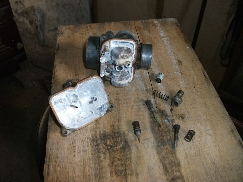

och es gibt schon solche Gammelvergaser
ist zwar jetzt eines der negativsten Beispiele und E10 oder E5 hat der garantiert nie vergast ;-)

So einen hatte ich auch schon - ich tippe auf eine geänderte Materialzusammensetzung.
@ Mario: meinst du diese schwarze teerartige Pampe ? Wie wird man die los ? Ich habe auch so nen Fall ...

Paule56 hat geschrieben:och es gibt schon solche Gammelvergaser
Ja Wolfgang - genau sowas meine ich. Von welchem Moped ist der Gaser, und wie alt ist er? So ähnlich (natürlich noch nicht ganz so vergammelt) schaute auch mein TS Vergaser nach 2 Jahren aus.

kutt hat geschrieben: Von welchem Moped ist der Gaser, und wie alt ist er? So ähnlich (natürlich noch nicht ganz so vergammelt) schaute auch mein TS Vergaser nach 2 Jahren aus.
Wie alt und woher, keine Ahnung, ist aber der stinknormale ETZ 250er

Das ist ein Aluminiumoxid, was vom Grundkörper der Vergasers stammt und Narben hinterlässt. Wenn das in den engen Bohrungen sitzt, dann gute Nacht.
Das ist 1A Vergaserfrass

Aluminiumoxid wird das kaum sein, Vergaser sind aus Zink. Eher Zinkoxid, paßt von der Farbe auch.

-bei einer TS von mir,hat es einen schwarzen "Wassersack"(eben diesen zylindrischen)-aufgeweicht-,nicht total wie Kinderknete,eben einfach so das er nicht mehr dicht aufzuschrauben war,weil auch gequollen(?) + so hüpften die Gewindegänge halt drüber.
-ich hatte das erste mal(Warum ???) das Benzinsystem mit dem Rest von 1/2 Liter E 10 gemischt auf 1:5 mit BP super T2;im Tank verschleudert und runter in den Gaser laufen lassen;sozusagen zur Faulheitsimprägnierung+wegen Spritdieben
-nach neuem "Schwarzen Sack" + natürlich der Verklappung der Brühe (im Auto);ohne den Gaser zu öffnen;die TS war SOFORT da
-tja , das ÖL wurde schon länger benutzt, der Sprit hin + wieder,der "Sack"jessus....--wer macht denn so eine Quellung ? --
ich hab mich mal mit Bildern versucht,irgendwie ist der Vergrößerte zu erkennen,ja warum + warum....
