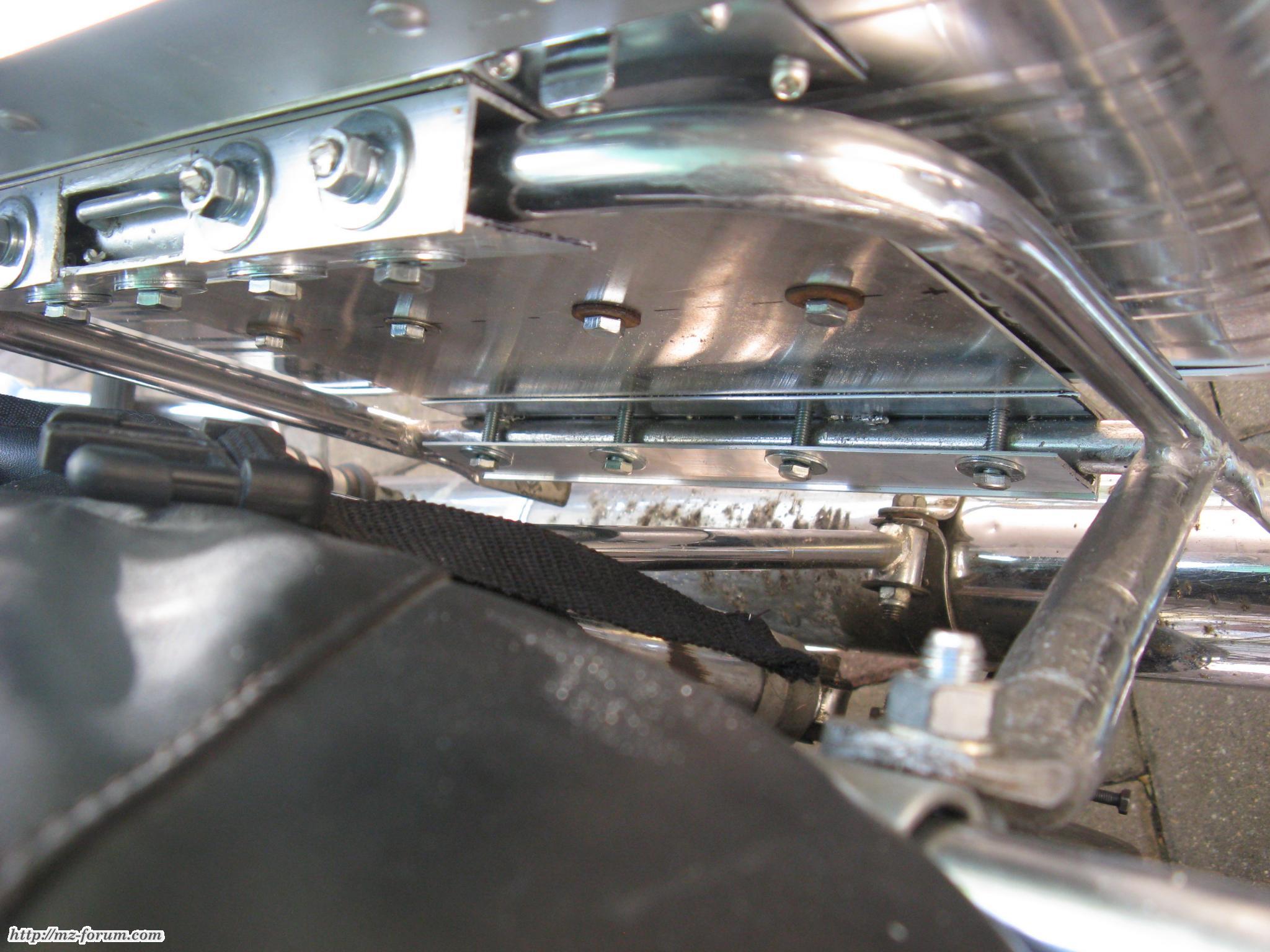

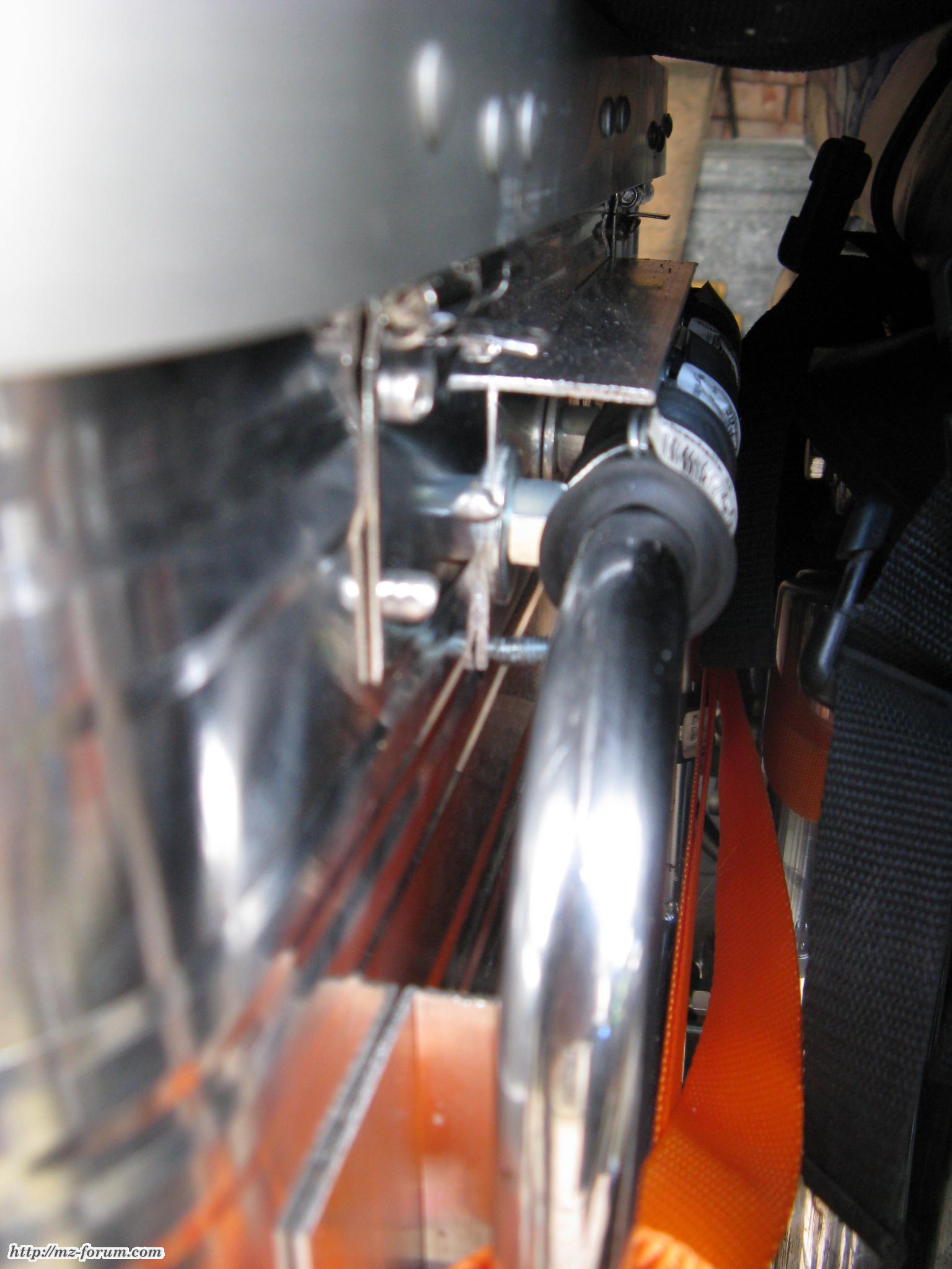

Beitragvon MeTzE » 1. Mai 2012 14:19
ich habe auch mal gebastelt und wollte Lob und Tadel abholen. Was sagt ihr zu meiner Konstruktion? Abgesehen davon, dass es nicht "ohne Werkzeug demontierbar" ist? Scheiben kommen auch noch neue darunter. Die vier in der Mitte sind das Resultat meiner Rechenkünste.
Danke für die Kommentare.

Beitragvon MaxNice » 1. Mai 2012 15:20
du solltest auf jeden fall noch buchsen über die schrauben machen die die porfile verbinden, damit auf den profilen keine spannung ist.
so gelungen finde ich die methode nicht, ist auch nicht diebstahlsicher.

Beitragvon MeTzE » 1. Mai 2012 16:11
Das mit den Buchsen verstehe ich nicht ganz. Was meinst du genau? Und die Spannung nehme ich noch raus, indem ich noch die Rohre mit Gummischlauch ummantel, um dann auch die Vibrationen abzufangen.
Ich wollte erstmal ein Konzept entwickeln, damit ich weiß, wie ich weiter plane.

Beitragvon MaxNice » 1. Mai 2012 16:16
in bild drei, sieht man die vier schrauben in dem profil, die verspannen dieses, weil auf dem stück wo man den schaft der schruaben sehen kann nix zwischen ist, da solltest du buchsen auf die schrauben schieben.
MaxNice

Beitragvon MeTzE » 1. Mai 2012 17:09
Die waren zur Klemmung gedacht. Nur sollten diese sich nicht so stark verspannen.
-- Hinzugefügt: 1st Mai 2012, 10:16 pm --
Hat noch jemand ein paar Hinweise, um es noch besser zu machen? Was sagt ihr sonst zu der Art der Befestigung?
MfG Metze

Beitragvon Richy » 6. Mai 2012 19:10
MeTzE hat geschrieben:Hat noch jemand ein paar Hinweise, um es noch besser zu machen? Was sagt ihr sonst zu der Art der Befestigung?
Naja, funktionieren wird es irgendwie, aber besonders elegant ist es nicht.
Am schönsten find ich die Touratech-Variante (fast identisch zur Variante, die ETZChris zeigte), zumal die auch mit wenig Aufwand selber herstellbar (und an die MZ anpassbar) ist.
Außerdem finde ich die Koffer bei dir bissel arg breit, damit kommt man kaum noch wo durch und hat den cw-Wert eines Scheunentores.

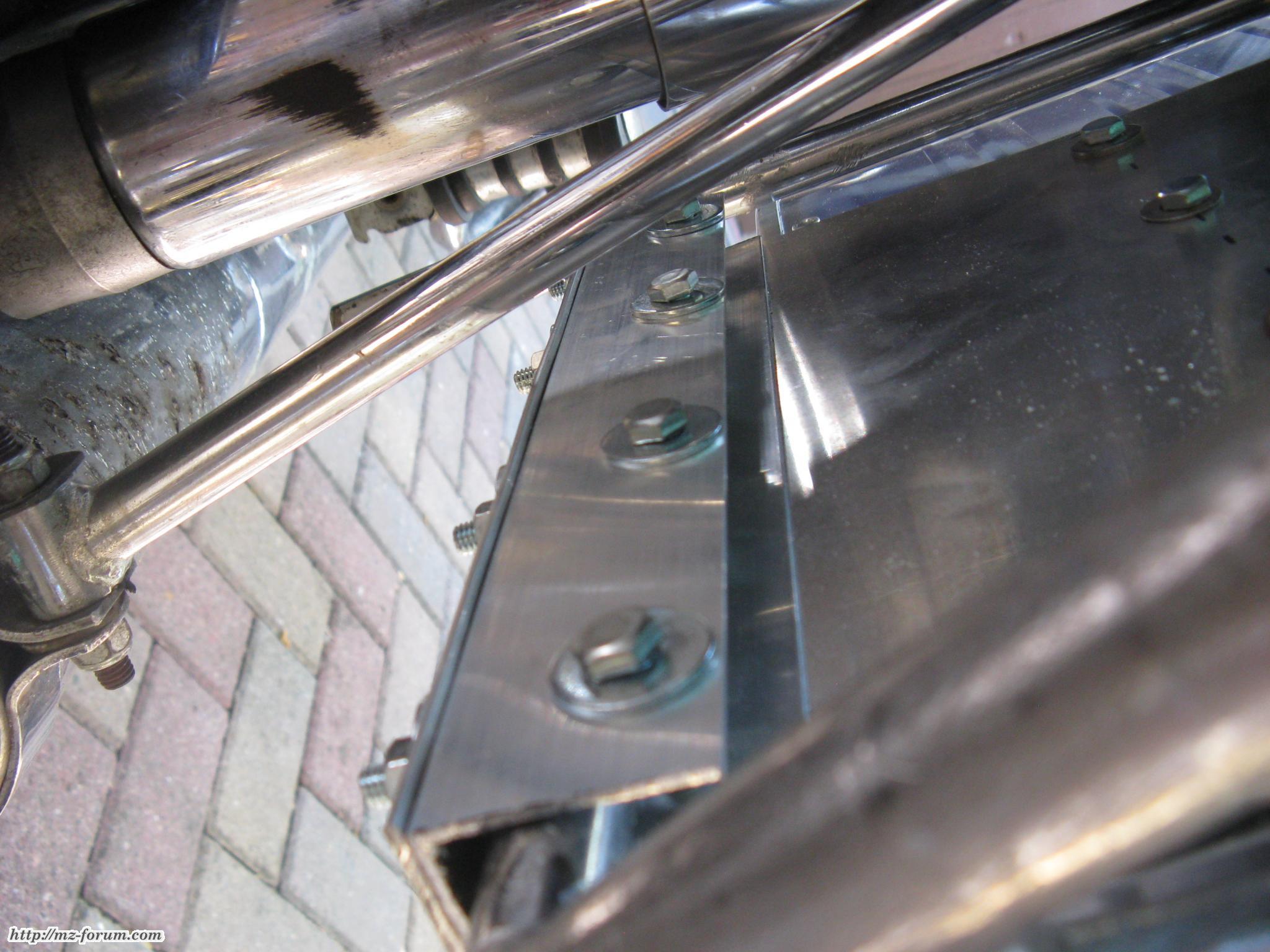

Beitragvon MeTzE » 13. Mai 2012 13:47
ích habe gestern nochmal mit meinem Dad gebaut und die Aufhängung anders gestaltet. Ich möchte mir nochmal Lob und Tadel abholen.
Nach meiner neuesten Erkenntnis müssen die Kisten nur mit Bordmitteln demontierbar sein, um als Gepäck zu gelten.
Aber nun zu den Bildern.
16523
16524
16525
16526
16527
Vielen Dank für euer Feedback.

Beitragvon net-harry » 26. Mai 2012 18:23
Auch ich habe fertig:
Danke für alle die Tipps, ich habe mich dann für die teuren (abgedichteten) Koffer von Anndora entschieden.
Befestigung mit den Schellen wir beschrieben, innen DC-Fix und unter dem Koffer noch einen Gegenhalter montiert.
