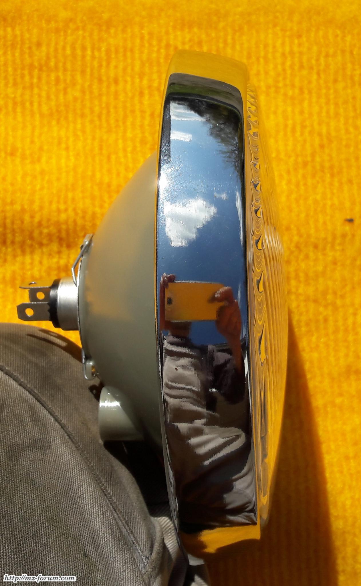

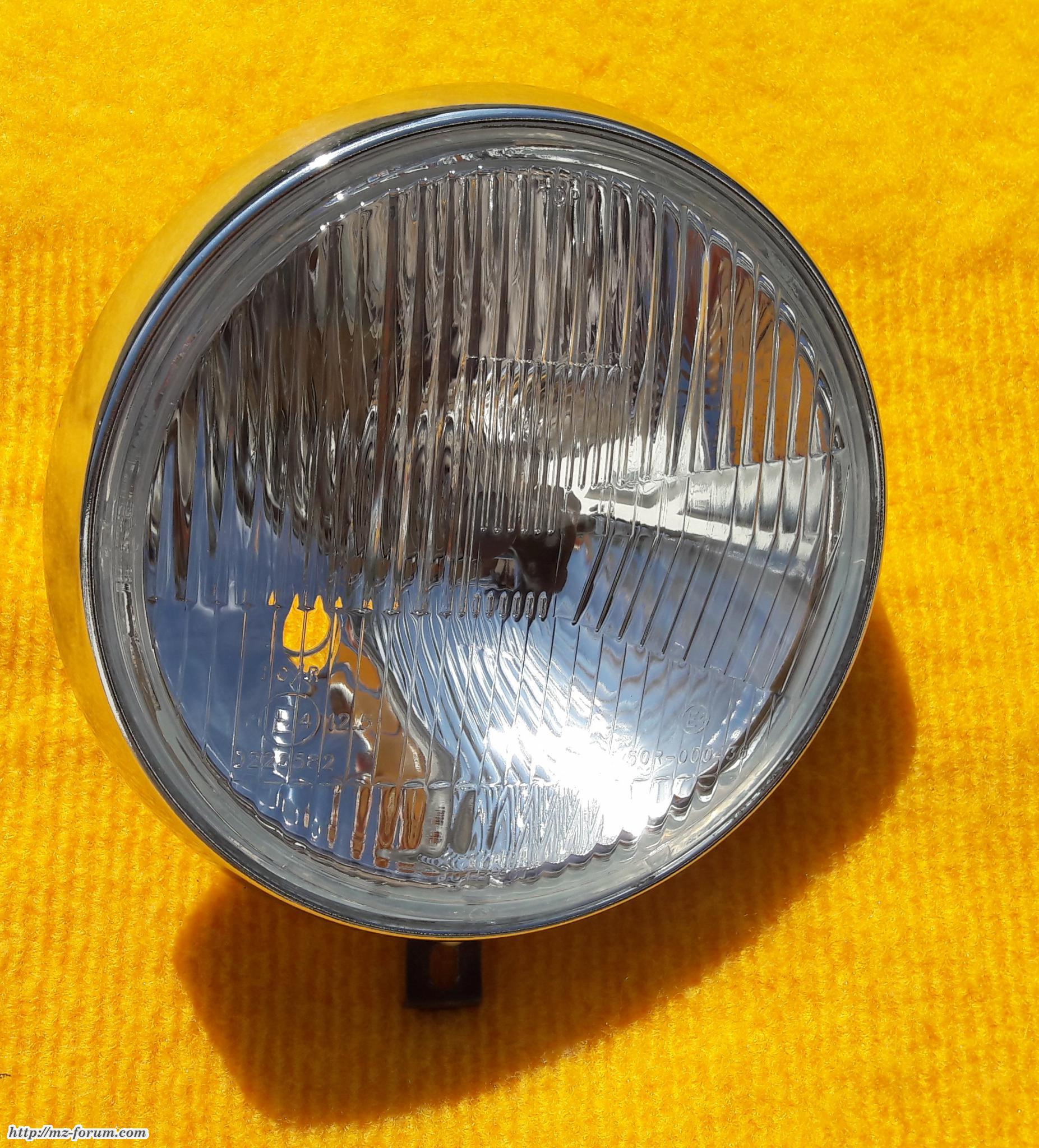

Beitragvon wh_29_ » 8. Januar 2017 18:31
Update:
Geliefert wurde der Scheinwerfereinsatz H4 von Louis. Noch mit originalem Louis Aufkleber inkl. Artikelnummer.
Von den Maßen ist er wie der Originale MZ DDR Scheinwerfer, was Wölbung und Vorsprung betrifft.
Hätte ich gewusst das Zweirad Schubert nur das Teil von Louis weitervertreibt, hätte ich diesen Reflektor auch bei mir um die Ecke für 5 € weniger kaufen können.

Re: Scheinwerfereinsatz ETZ H4 flach
Beitragvon Svidhurr » 8. Januar 2017 18:41
Der originale Einsatz ist ja wirklich ganz flach :ja:
Habe 2 davon verbaut 8)
Sollte ganz gut zu erkennen sein :D
