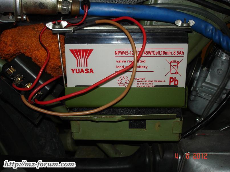

Beitragvon eisi » 4. August 2012 15:28
Hallo hab mal Fotos gemacht,Meine Batterie ist 134,6mm breit also passt ins Fach rein.Wer es wünscht dem kann ich auch ein Bild an einer ETZ 150 zeigen.Hab die Batterie seit 8 Jahren drin,keine Probleme
