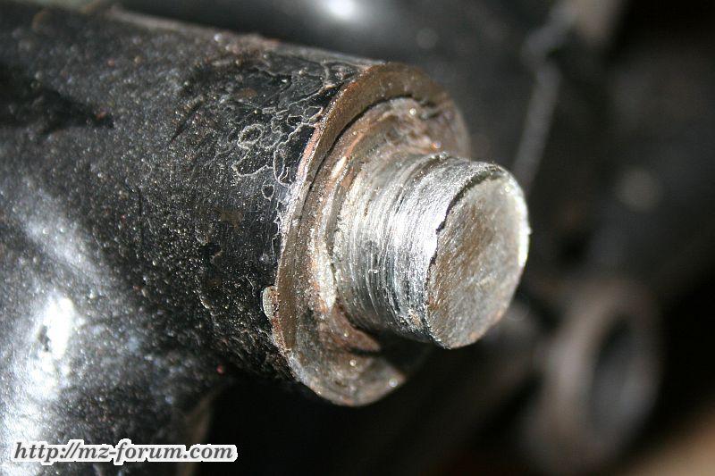

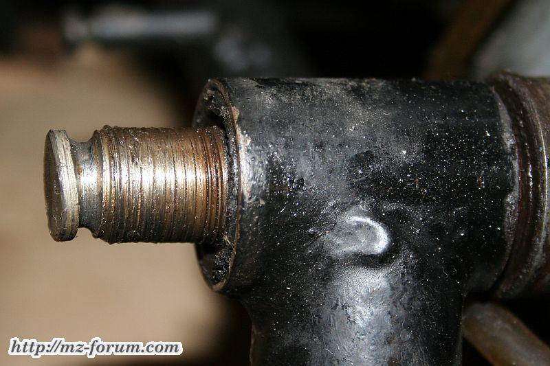

habe mal angefangen, die TS zu zerlegen, da die Motoraufhängung gerissen ist... Ihr ahnt es schon...
Der Primärbolzen weigert sich zu bewegen :-( Leider hat mir keiner gesagt, das er aus Pupenblech besteht... Dachte er ist aus Stahl! Nur mit einem Ringschlüssel gedreht, ohne Rohrhife.
Hier das Ergebnis:
Links:
11241
Dann mal rechts ein wenig daran gedreht, Ergebnis:
11242
(hatte vorher den leichten Pilz abgeschliffen)
Da waren links 2 und rechte 1 Mutter drauf, keine Scheiben und Federlinge, ist das richtig??

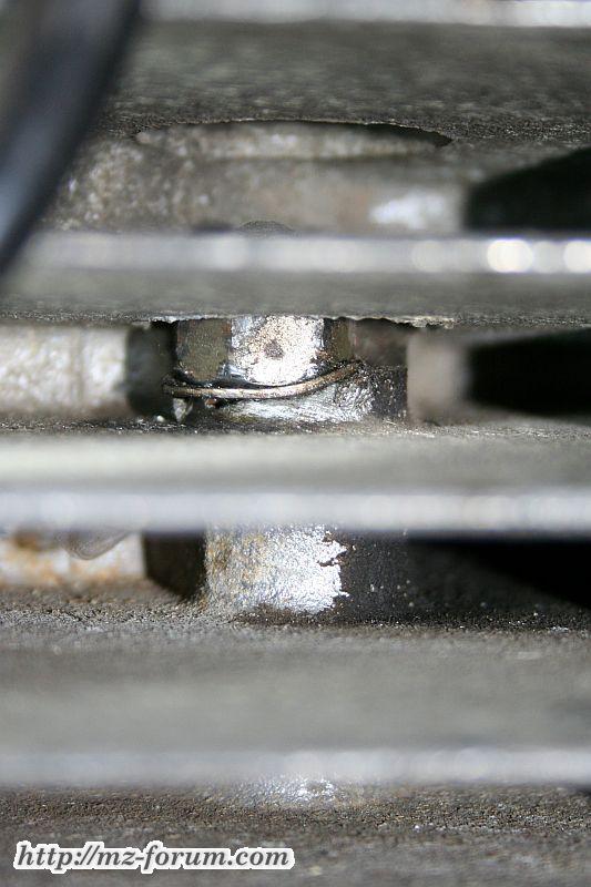

Da der Zylinderkopf undicht ist... habe ich heute das gefunden:
11243
Irgendwas ist das weggebrochen :-( Hat einer einen Senkrechtfräser??

Zum Schwingenbolzen - auf keinen Fall drauf rumkloppen, dann nietest du das Ding zu. Hier darf nur gezogen werden. Da nun aber das Gewinde schon im Ar..... ist hilft nur ein neues Gewinde draufschneiden oder noch besser einen Gewindestab anschweißen und dann mit Distanzhülsen herausziehen.

Beitragvon TOXXY » 11. Januar 2011 15:59
mzkay hat geschrieben:... Hier darf nur gezogen werden.
Das hatte ich ja vor, aber woher soll ich ahnen, das der Bolzen so weich ist??? Der hat nicht mal Widerstand geleistet... Hülse habe ich, für Trabantfedern... Mus nur noch passende Schraube suchen. Habe da noch russische Federschrauben...

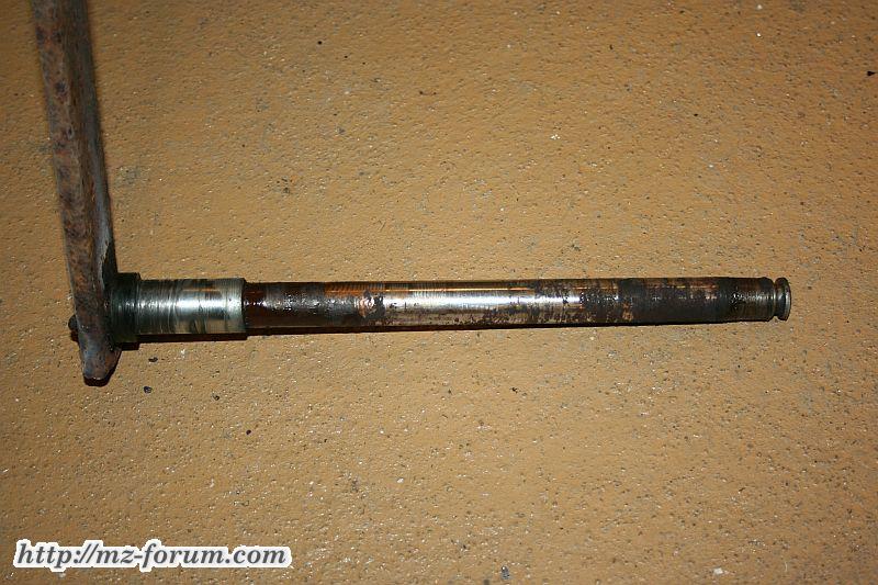

So habe mich heute mit dem Schwingenbolzen beschäftigt...
Da ich ja für meine komischen Ideen bekannt bin, habe ich an dem Bolzen einen kleinen Hebel angebaut :-)
11489
850x45x12mm :-) Wenn ich den gedreht bekomme, hat er versch***** :-) ritze ratze... Upps, da hängt das ganze Moped dranne... Sozusagen eine Rahmenkippvorrichtung :-) Nur Ausdauer und Hartnäckigkeit führt zum Ziel... Knacks... 2mm. Ritze ratze... er kommt... Er hat aufgegeben :-) Nu muss er nur noch raus. Also rechts - links... ... ... ... ... ... ... ... ... ... ... ... ...
So sieht er nun aus:
11490
Der Bolzen ist raus :-)
