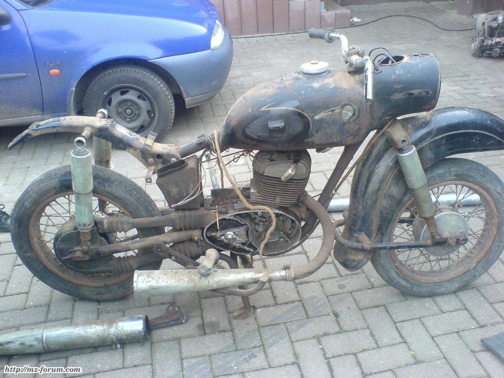

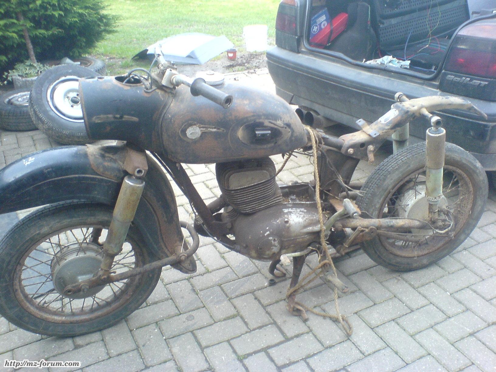

2008 schwamm in der Bucht eine MZ ES 250/0 BJ 61. Viele Teile fehlten, keiner hat darauf geboten und der Preis war so verlockend das ich ein Gebot abgab und die Gute für 79€ erstand. Also ging es ab nach Apolda.
25860
25861

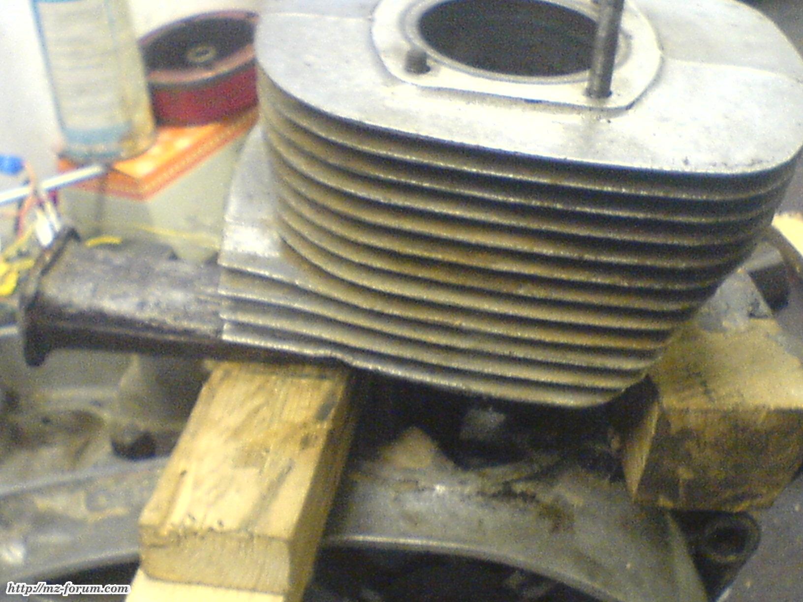

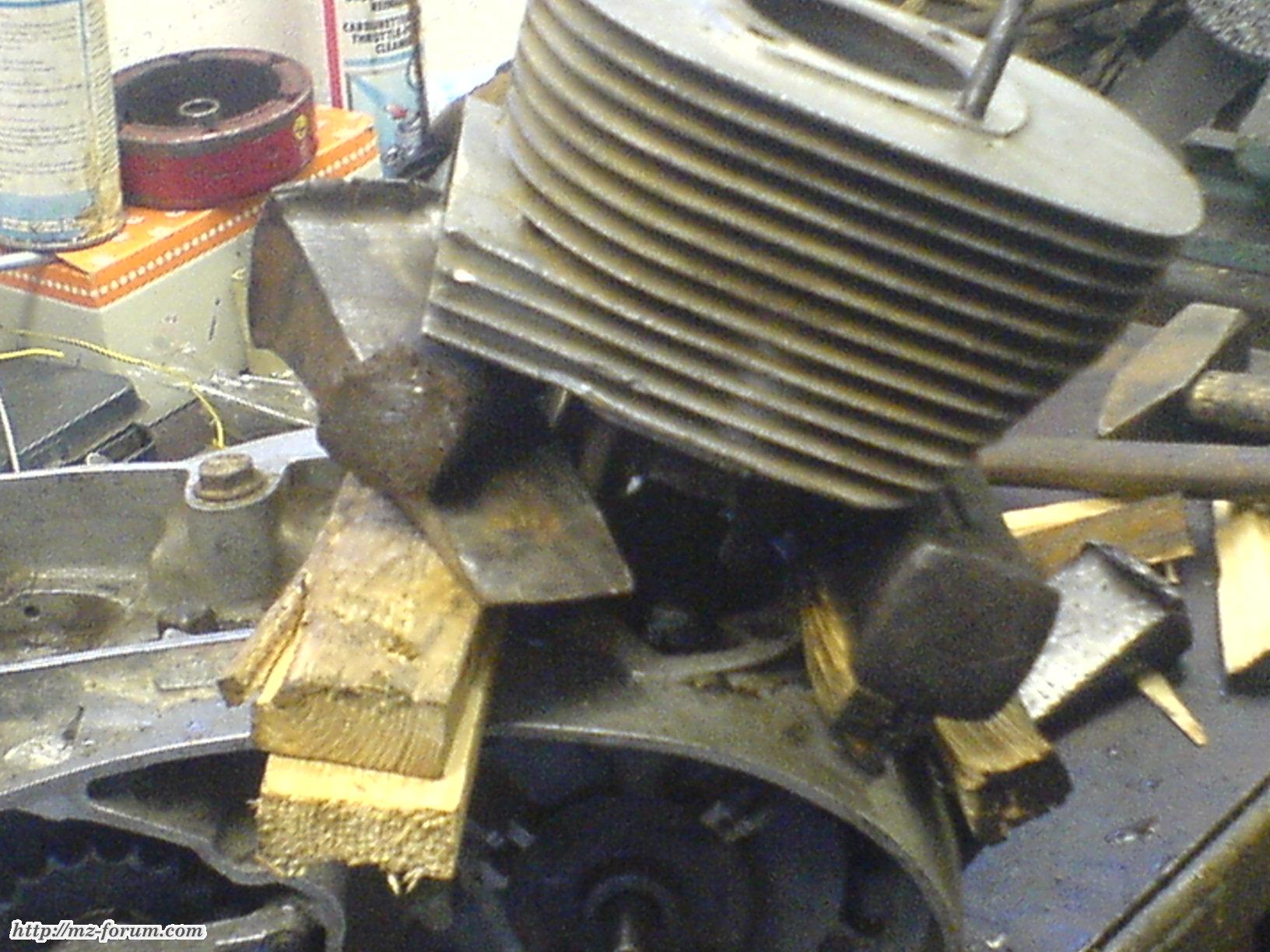

In meinem jugentlichen Leichtsinn glaubte ich an einen schnellen Aufbau und schon kam der erste Schock, Kolben fest. Naja Zylinder runter und alles wieder gangbar machen, aber der Zylinder wollte nicht mitspielen.
25862
25863

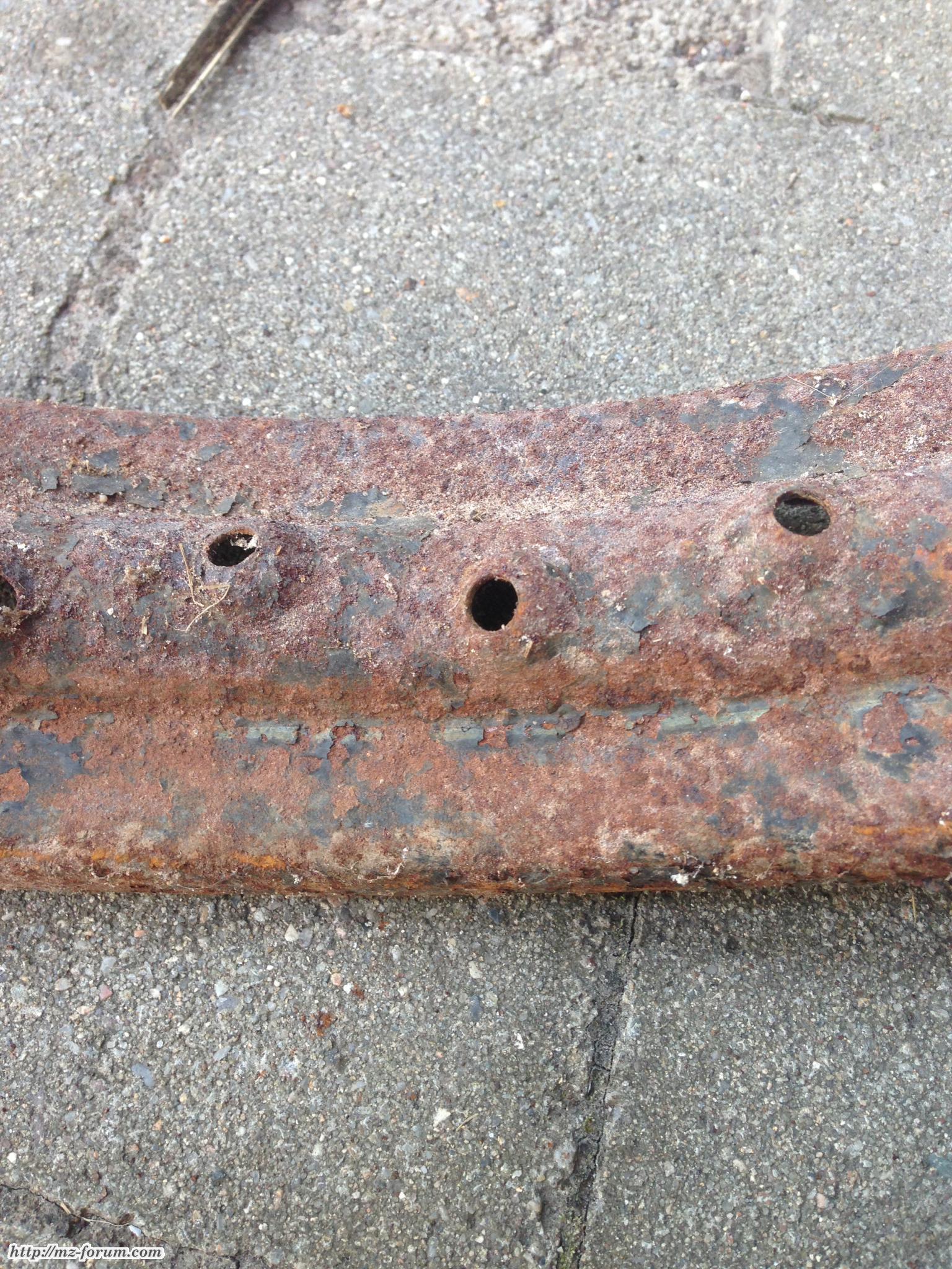

Mit Wärme, Rostlöser und Gewalt war das aber auch nach 2 Tagen geschafft. Und schon folgte das zweite Übel, Kurbelwelle hin. Da ich nicht das Werkzeug zum Kupplung abziehen hatte, ging es zum ehemaligen MZ Fachmann. Dieser war so freundlich mir den Motor zu zerlegen. Bis auf die Kurbelwelle war alles inordnung und laut seiner Aussage öffneten wir den Motor zum ersten mal. Nachdem die ES anschließend zerlegt war schlief das Projekt leider ein. Da mir meine Sport AWO dazwischen kam....

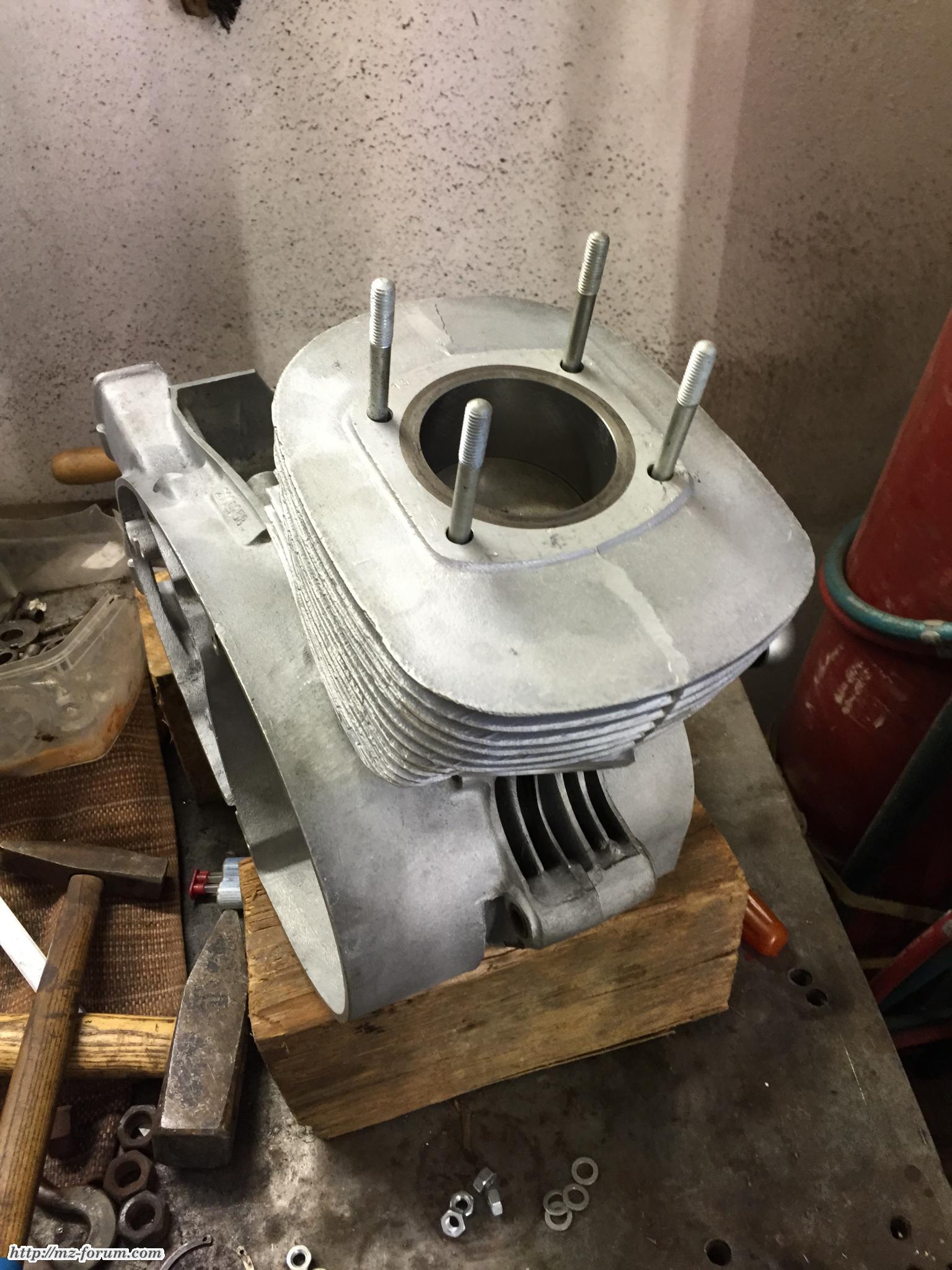

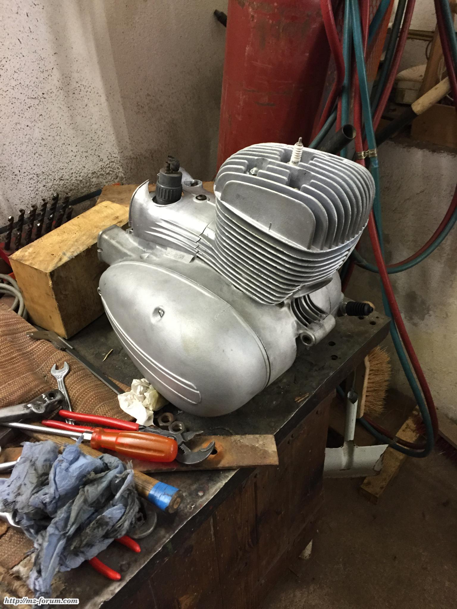

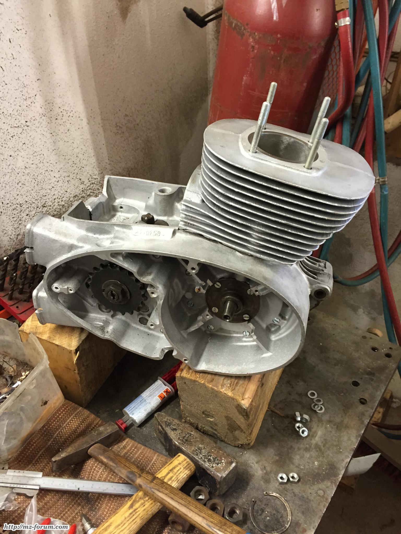

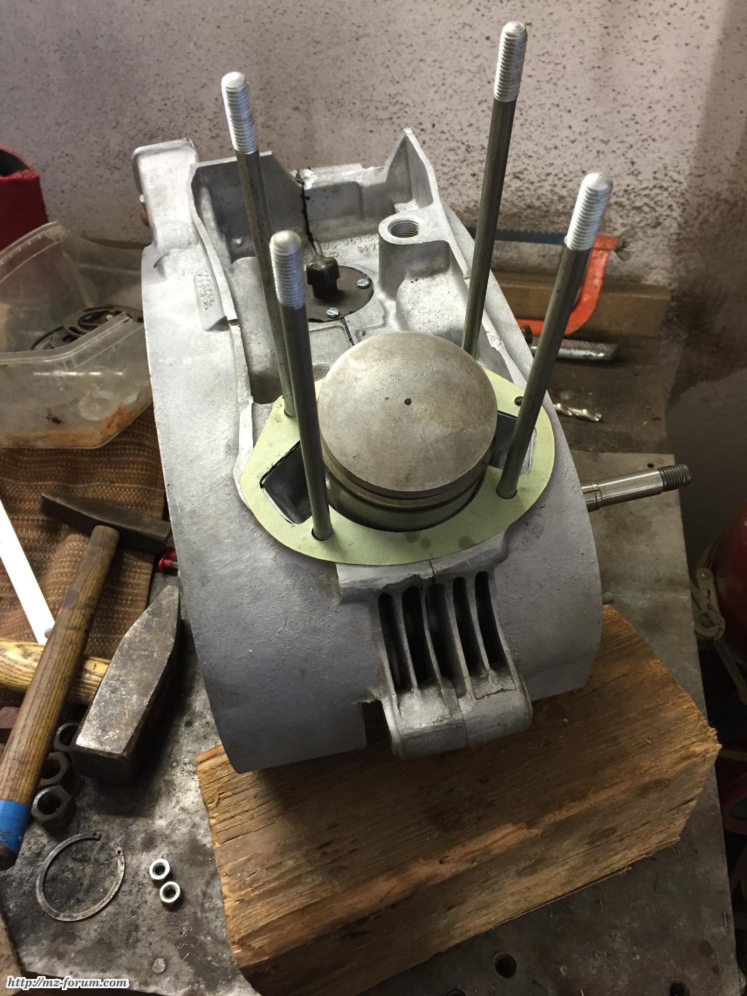

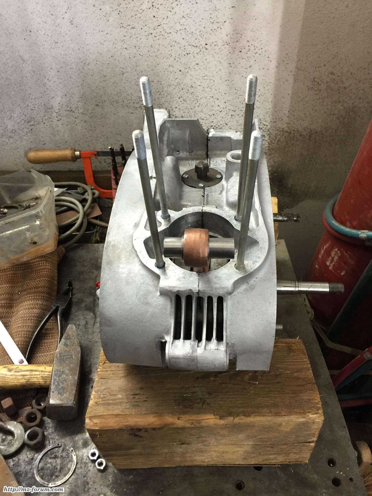

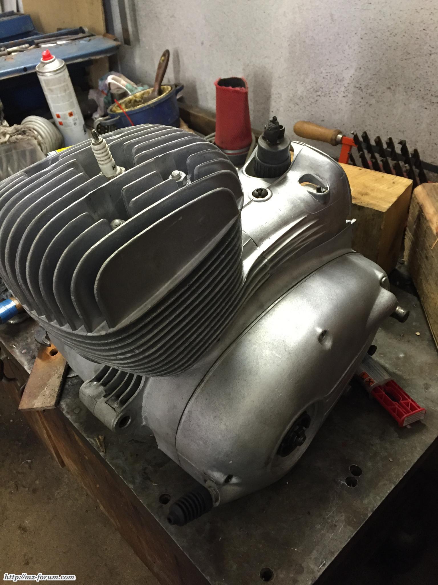

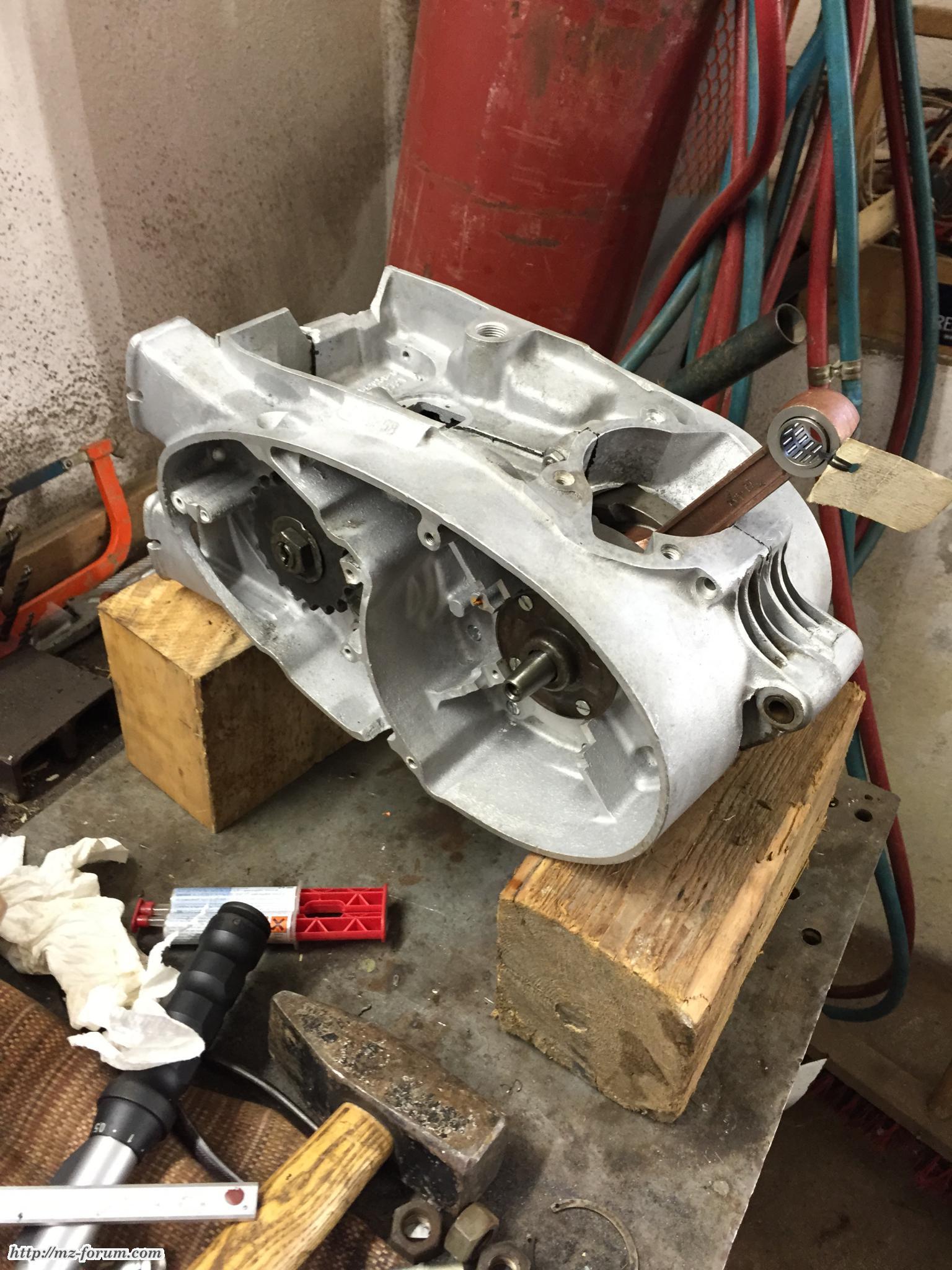

Anfang dieses Jahres wurde endlich der Motor wieder zusammen gesetzt. Verwendet wurden SKF Kugellager, die Kurbelwelle wurde regeneriert, der Zylinder wurde geschliffen und bekam einen neuen MEGU Kolben. Im Vorfeld wurden alle Aluteile der Maschine Sodagestrahlt. Interessant finde ich die Kurbelwelle, diese sieht aus wie eine der /1 ist aber original.
25866
Leider hat die Kammera beim Bild mit eingesetzten Getriebe gesponnen :(
25867
25868
25869
25870
25871
25872
25873

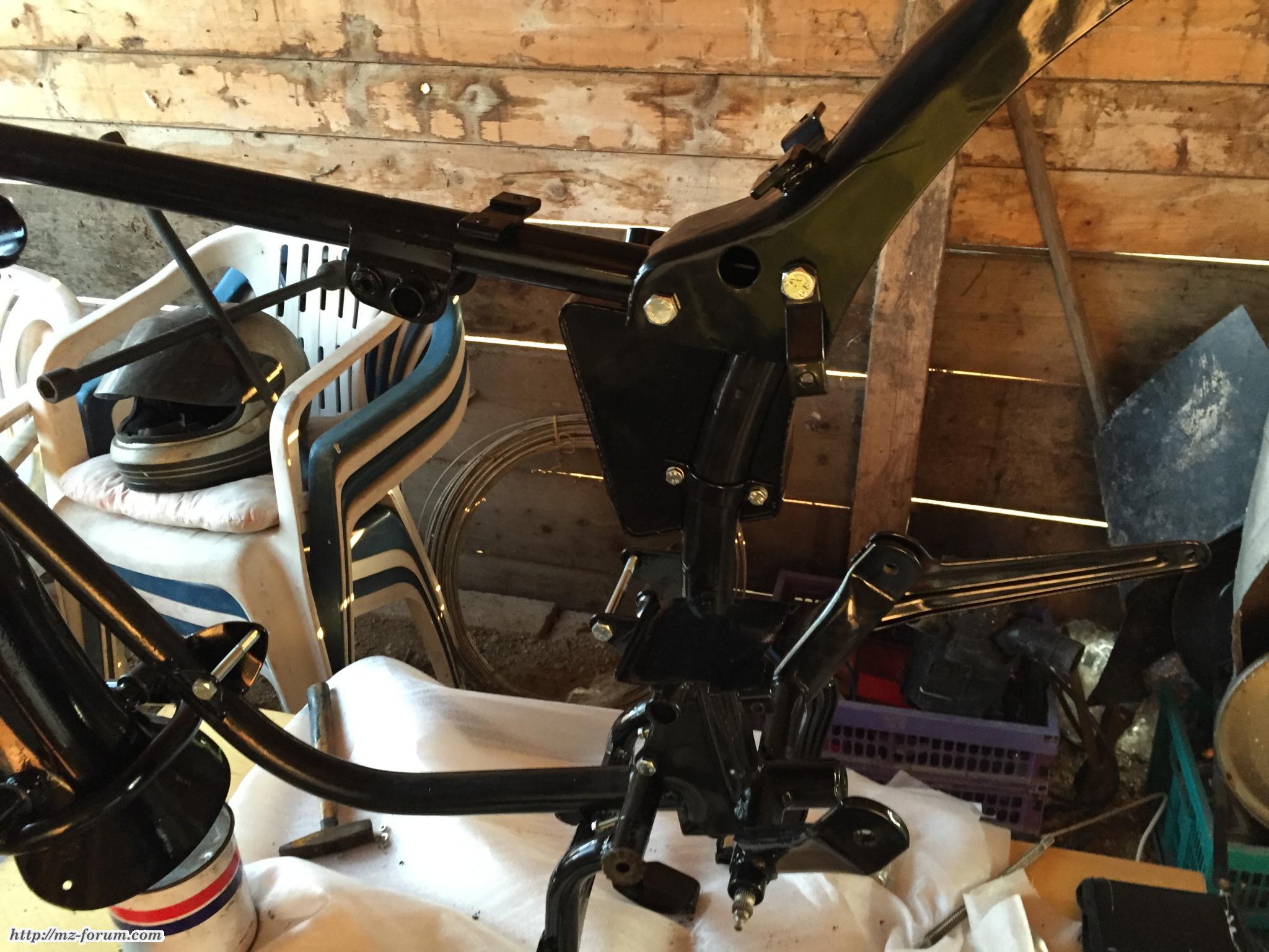

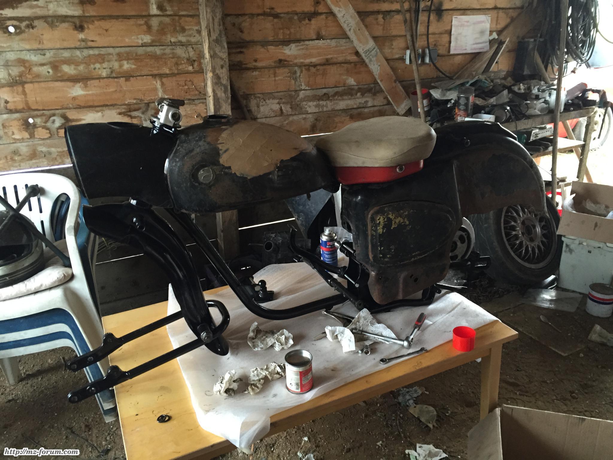

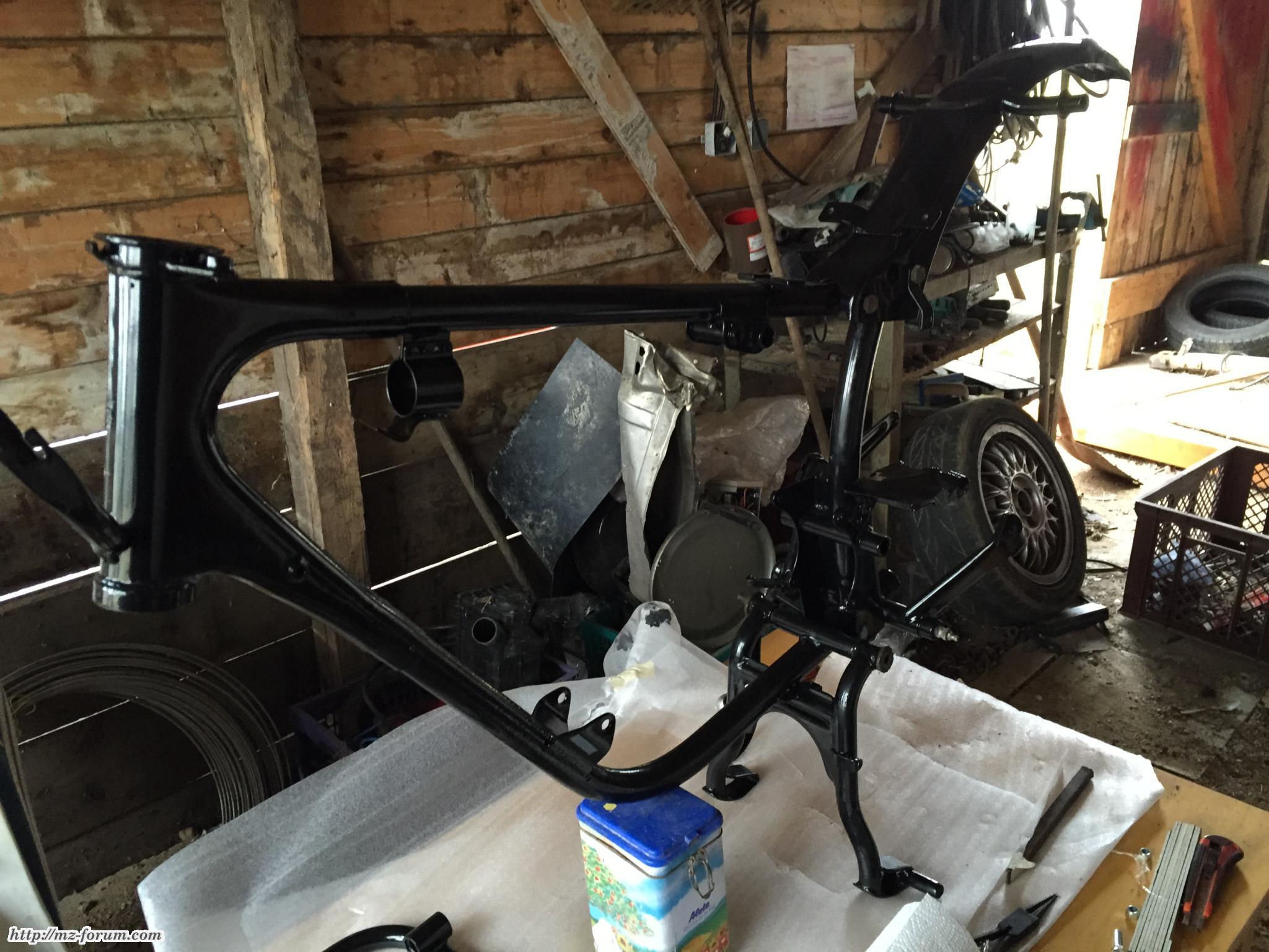

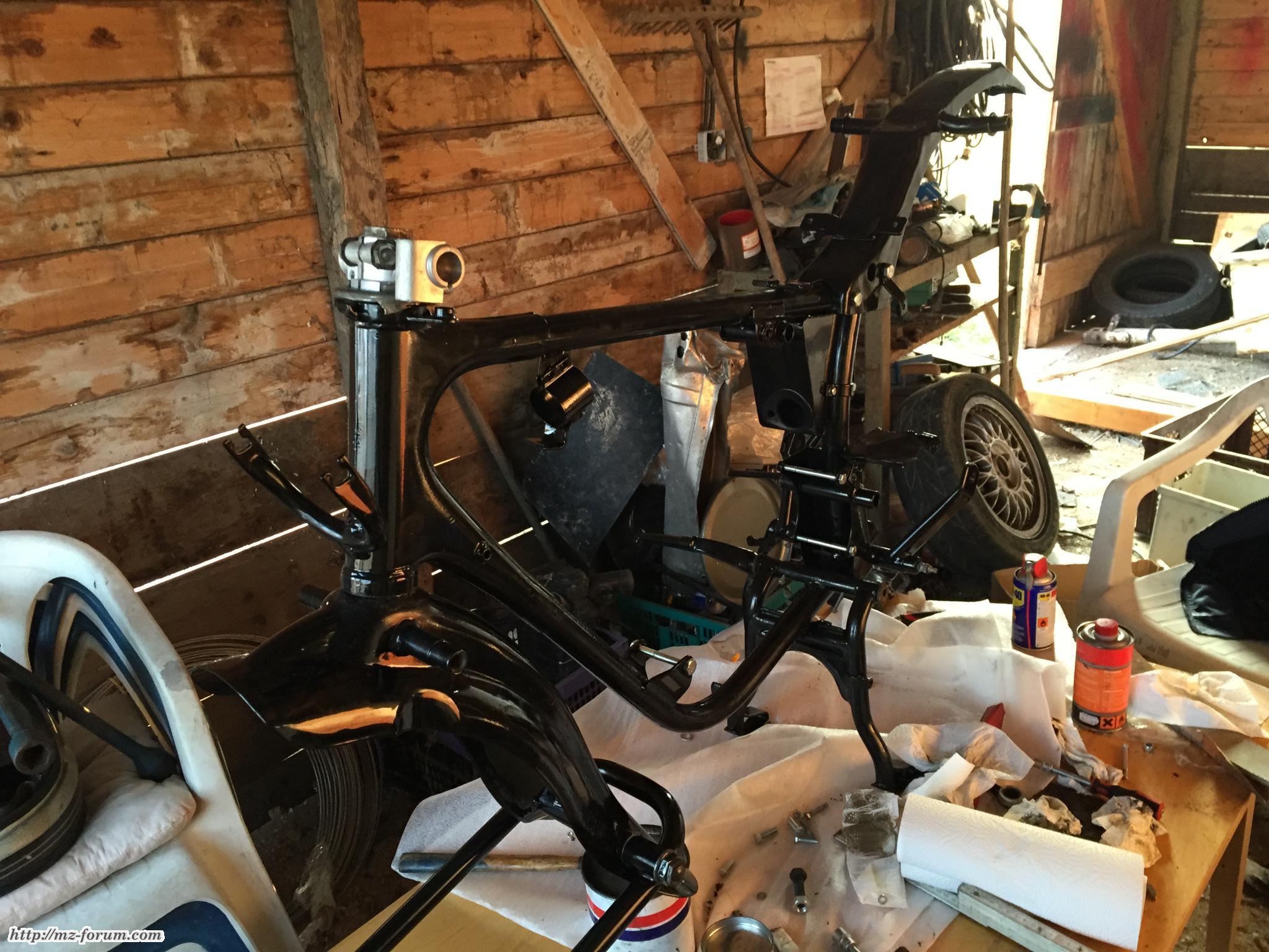

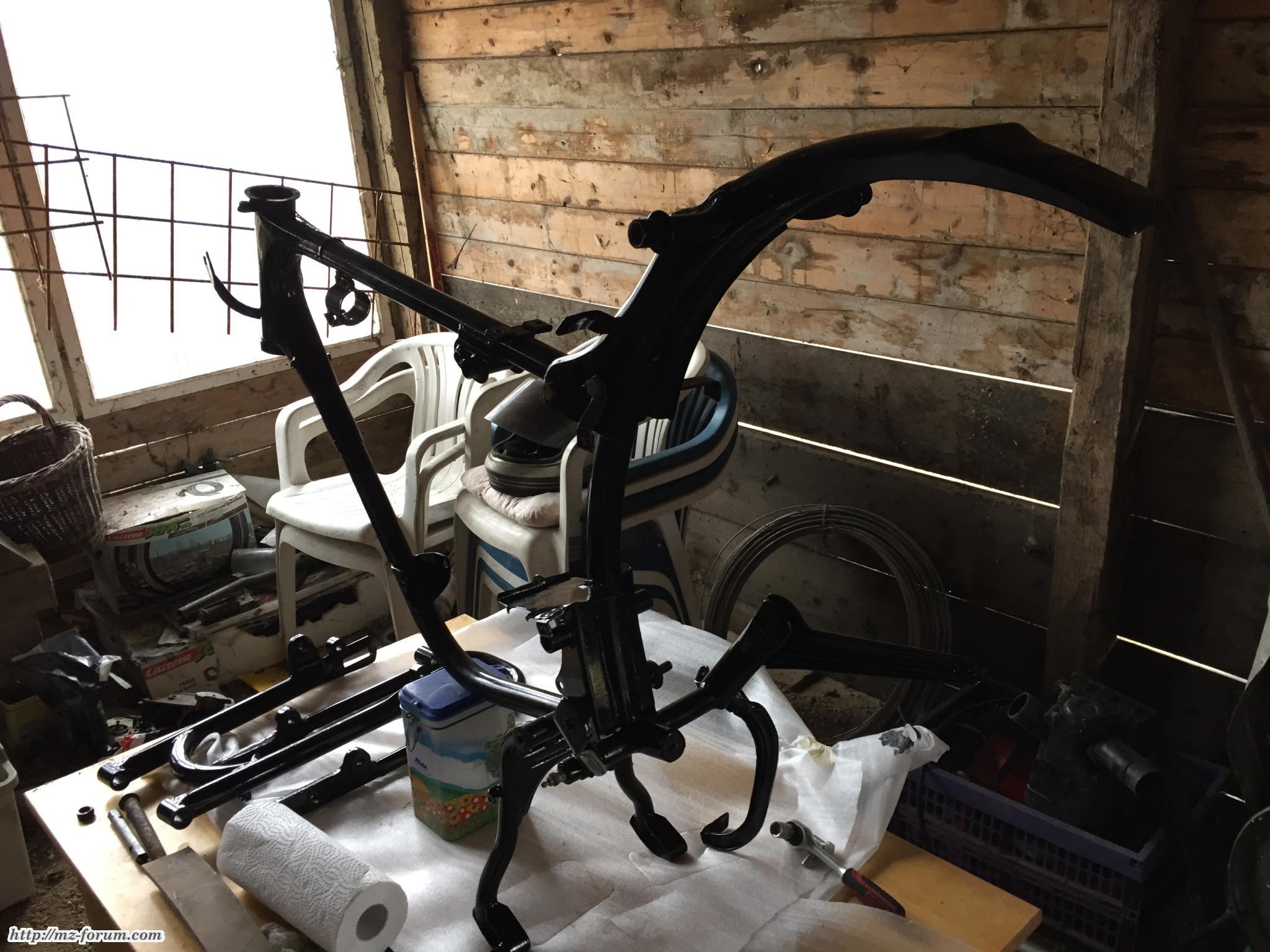

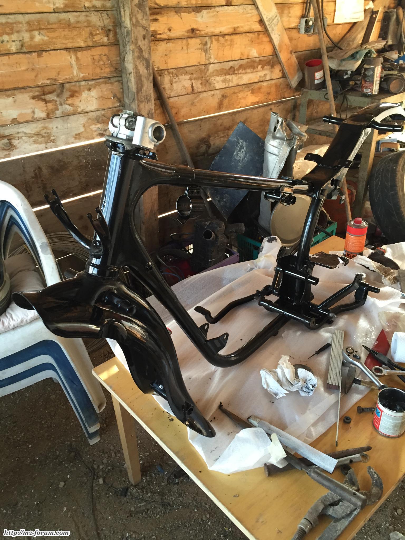

Der Rahmen wurde auch schon Pulverbeschichtet, Schwarz mit Grundlierung und es ging ans zusammen setzen.
Ich bitte die Unordnung zu entschuldigen. Ich musste leider meine Werkstatt räumen und so bin ich in meine Abstellkammer umgezogen.
25874
25875
25876
25877
25878
Bevor es ans lackieren geht wurden die neu erworbenen Teile nochmal angebaut, nicht das Später nochmal nach gebesster werden muss.
25880
Und damit ist auch schon der aktuelle Stand erreicht. Als nächstes sind die Felgen an der Reihe. Bei Gelegenheit reiche ich noch Bilder des Elastiks nach, da an diesem auch noch viel arbeit auf mich wartet.

Es geht um einige Kleinigkeiten an Deiner Maschine , hintere Dämpfer z.B. ; könntest Du evtl. die ersten 4 Zahlen der FIN nennen ? War
der Motor von Anfang an drin ? Der paßt eigentlich nicht zu einer 61er , da hatte er keine Verschlußschraube mehr am Öleinfüllstutzen.
Stattdessen gab es bereits den Gummistopfen mit Entlüftung , demzufolge auch nicht mehr den Schaulochdeckel mit Entlüfter . Leider
läßt sich Deine Motornummer nicht richtig erkennen . :wink:

Ob der Motor original ist kann ich nicht sagen, dafür bräuchte ich den KFZ Brief und der ist leider nicht mehr vorhanden. Der Zylinder war zumindest noch nicht geschliffen worden. Kurbelwelle ist eine /0 ohne die Abdeckscheiben und mit Nadellager für die Kupplung.
Fin ist 11671xx und der Motor hat die Nummer 21191xx. Der Rahmen ist von der /0 das weis ich und das BJ 61 steht auf dem Typenschlild. Welches auch noch nicht gelöst war, zumindest machte der Lack darunter den Eindruck. Der Motor ist von der Nummer her auch von der /0. Ob jetzt aber die Nummern zum Baujahr passen ist die Frage. Wenn jemand was weis bin ich ganz Ohr ;)
Der Limadeckel ist falsch?! Jetzt bin ich aber neugierig warum? Ich dachte die /0 hatten alle den Limadeckel mit den Streifen (DoPo war anders). Gibts da Unterschiede??
Was Original ist und was nicht, ist an der Maschine schwer zu sagen. Der Kettenkasten war gegen eine Plastikvariante getauscht worden und der Auspuff einer /1 war auch verbaut. Ich geh davon aus, dass das noch nicht alles ist.

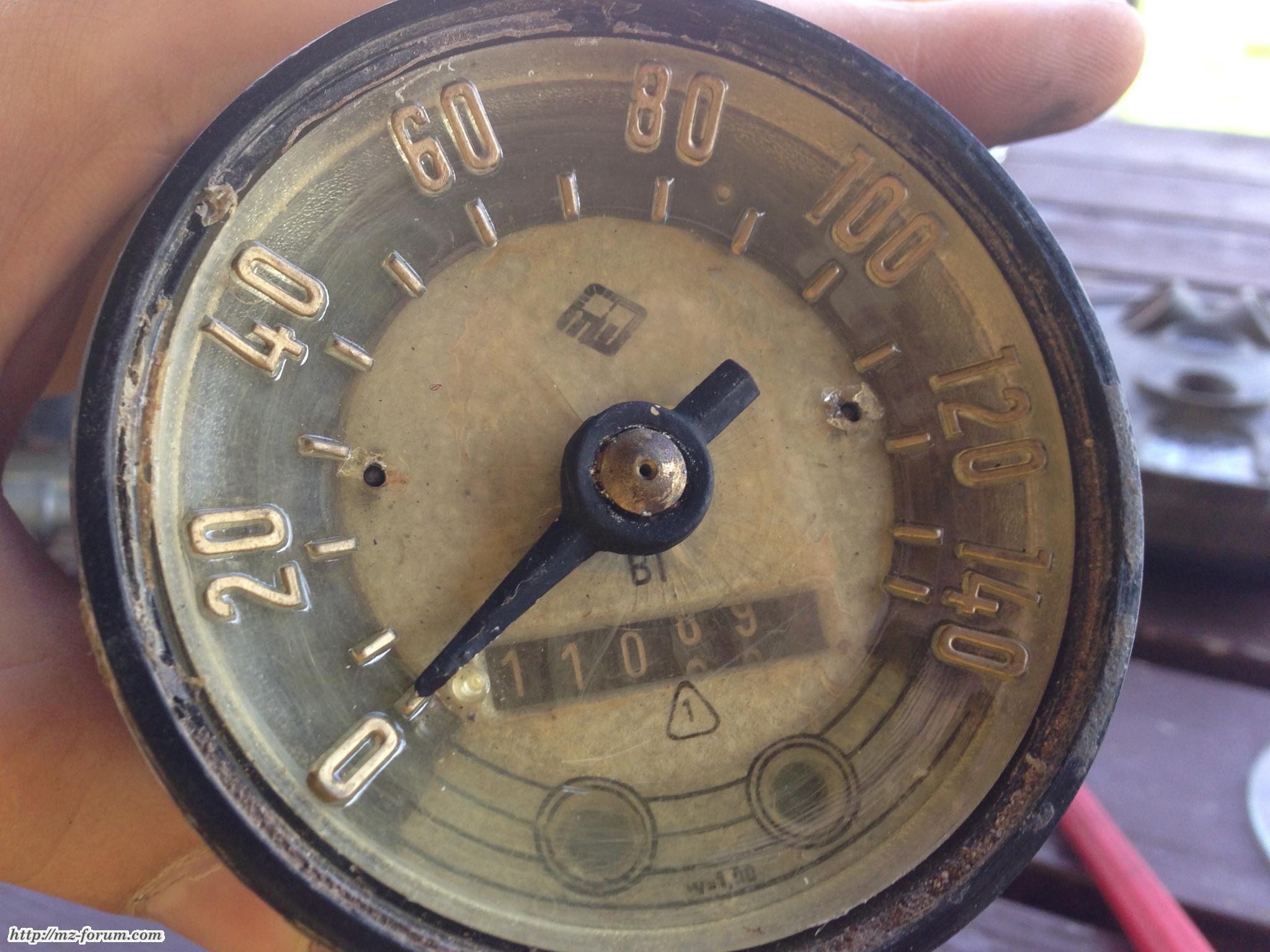

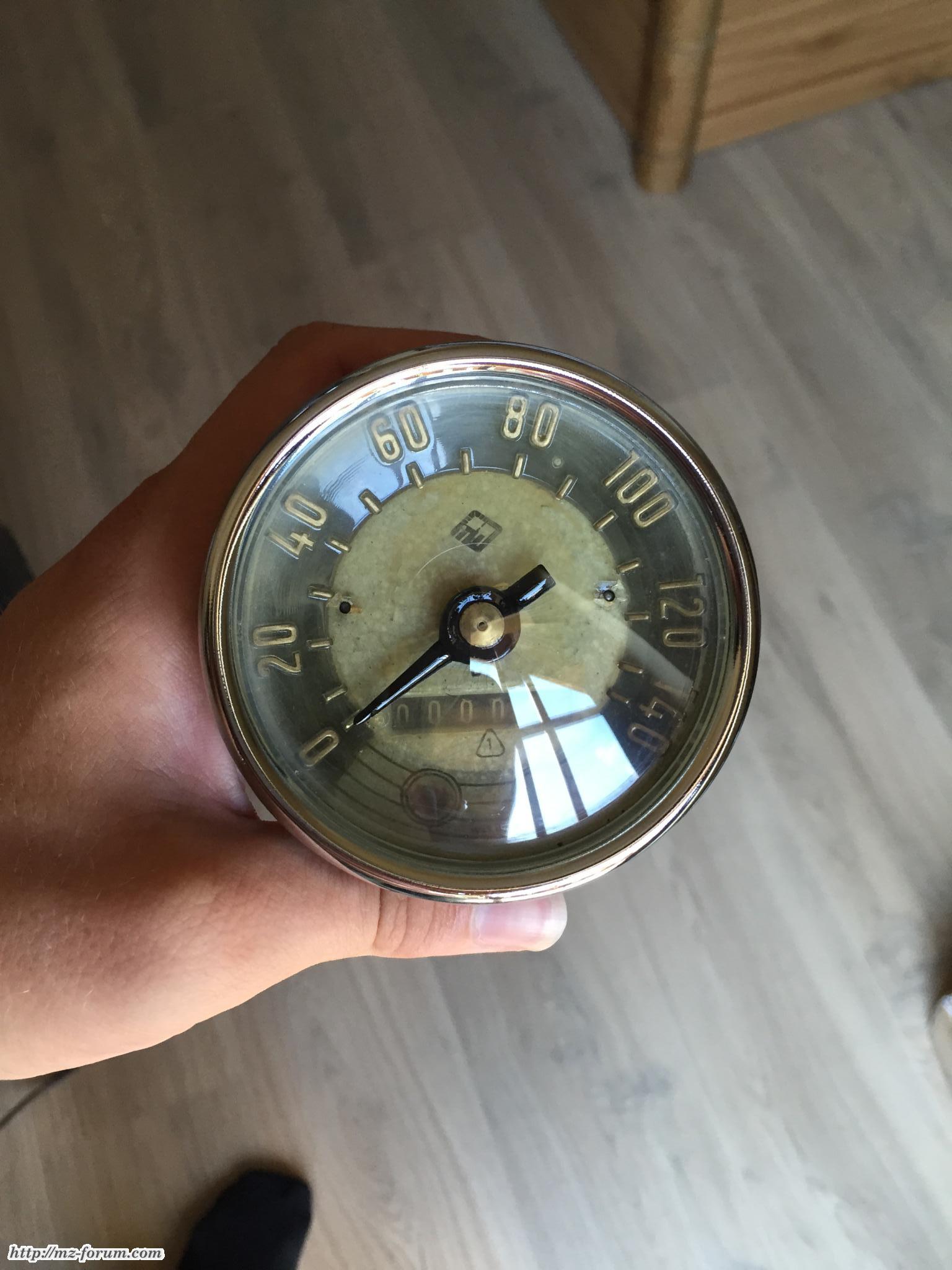

Der Tacho wurde auch schon überholt.
Vorher:
25881
Nachher:
25882

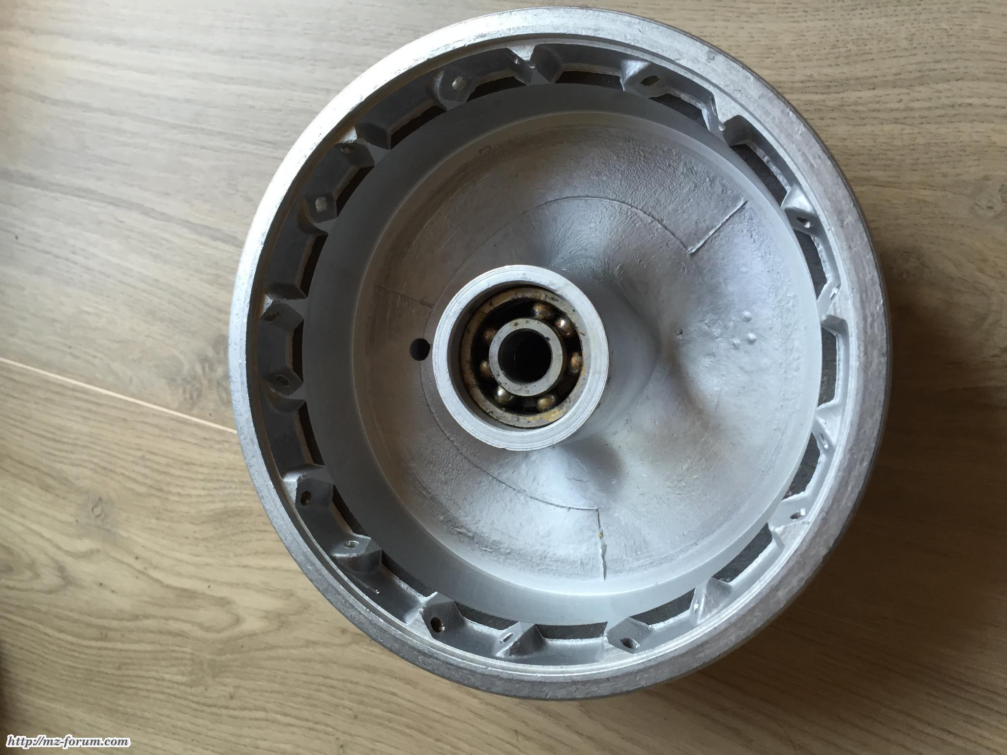

Hier noch ein paar Bilder der Naben. Die des Elastiks:
25884
und vom Vorderrad:
25886

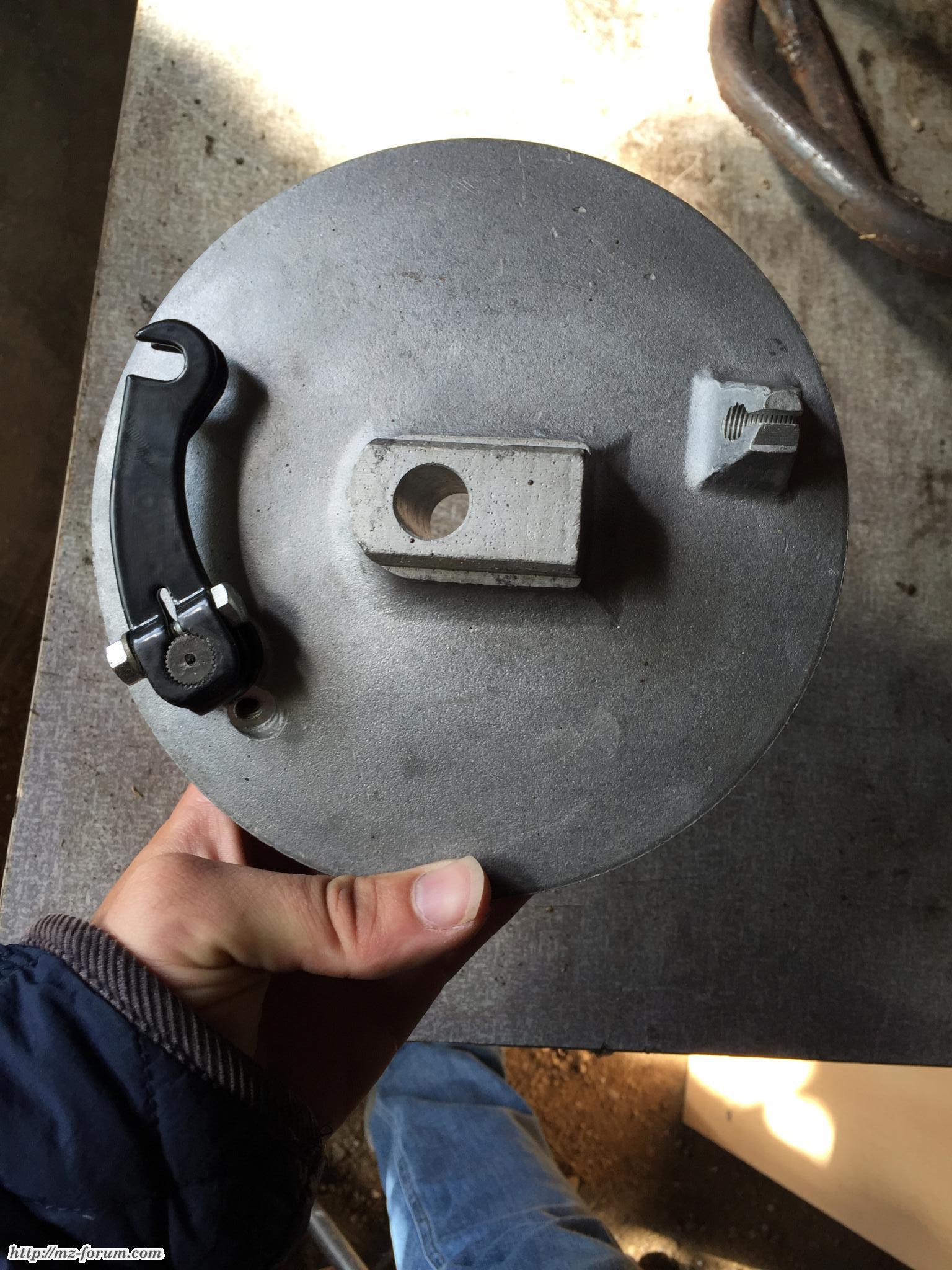

Die vordere und hintere Nabe hab ich auch schon ausdrehen lassen:
25885
Die vordere Bremse ist auch schon fast fertig:
25883

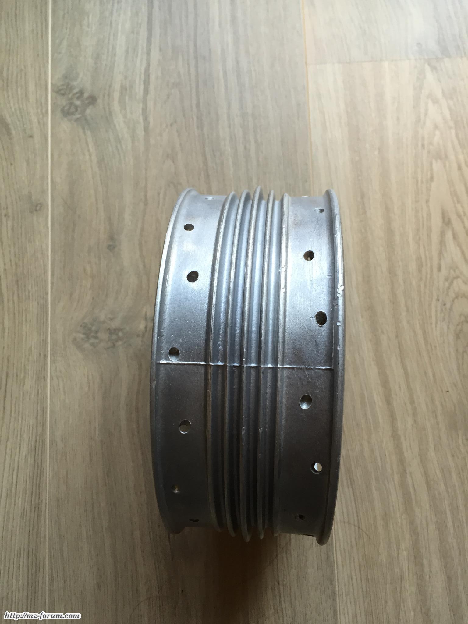

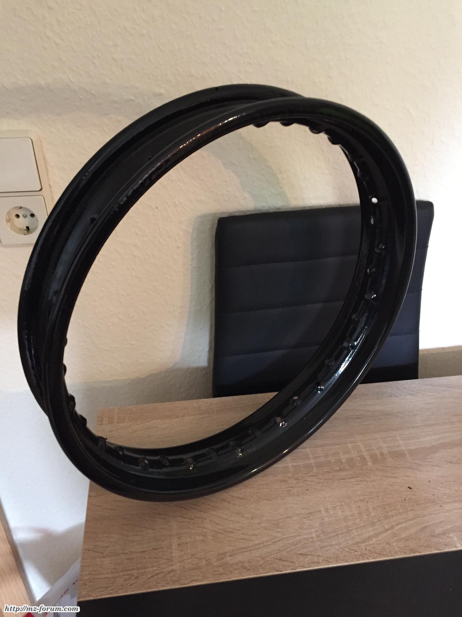

und ein Bild der vorderen Felge:
25887

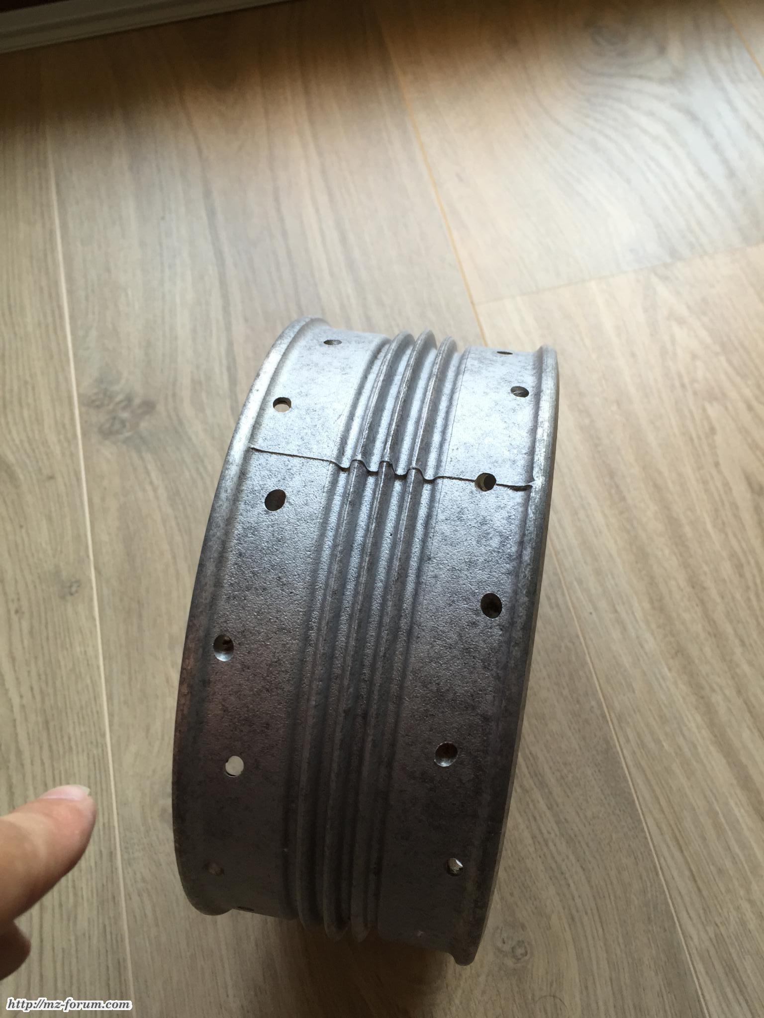

Vorn war eine Felge mit 1,85 und hinter eine Felge mit 2,15 verbaut. Der Beiwagen hat auch eine mit 2,15 bekommen, natürlich in schwarz ;)

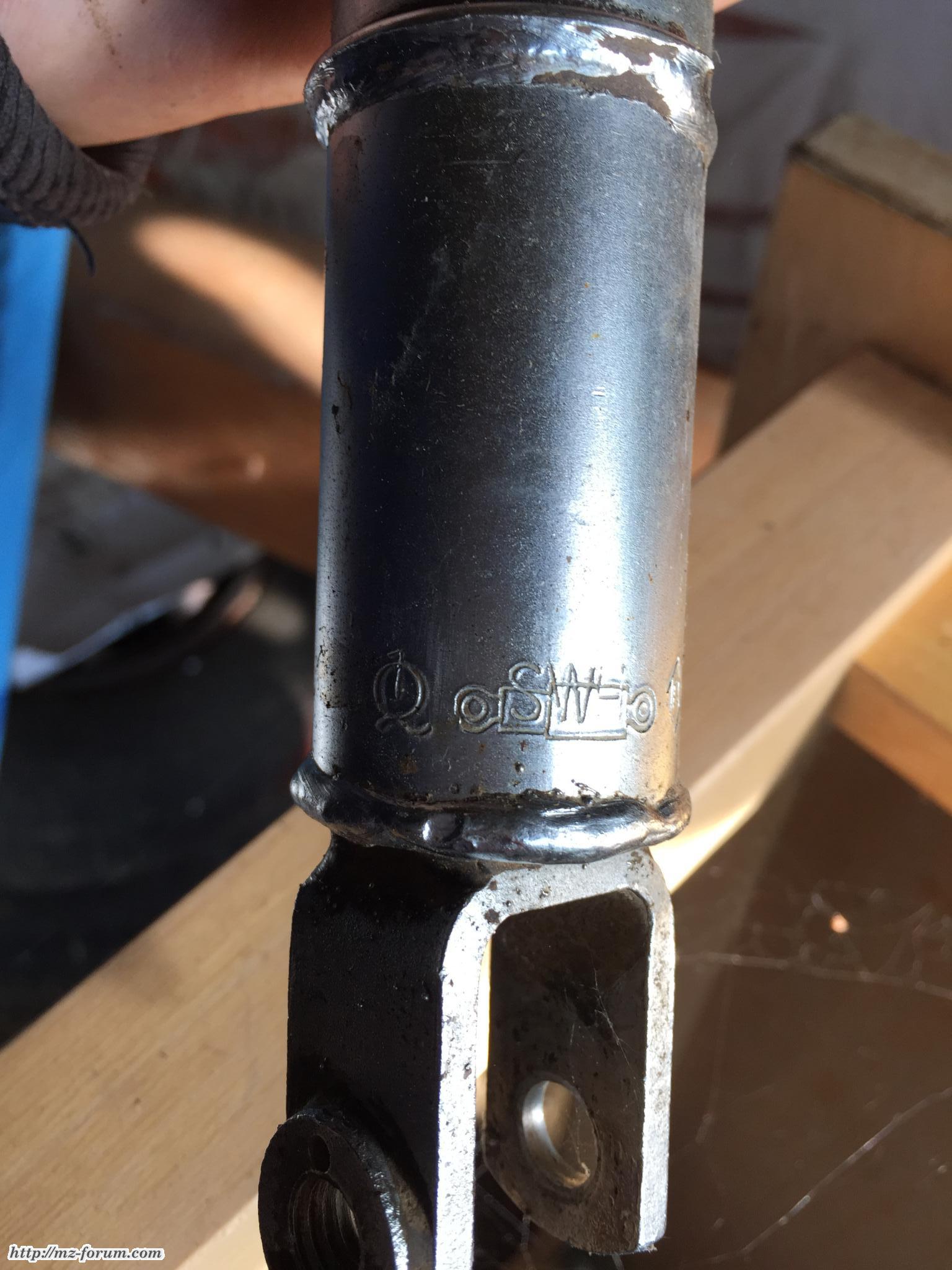

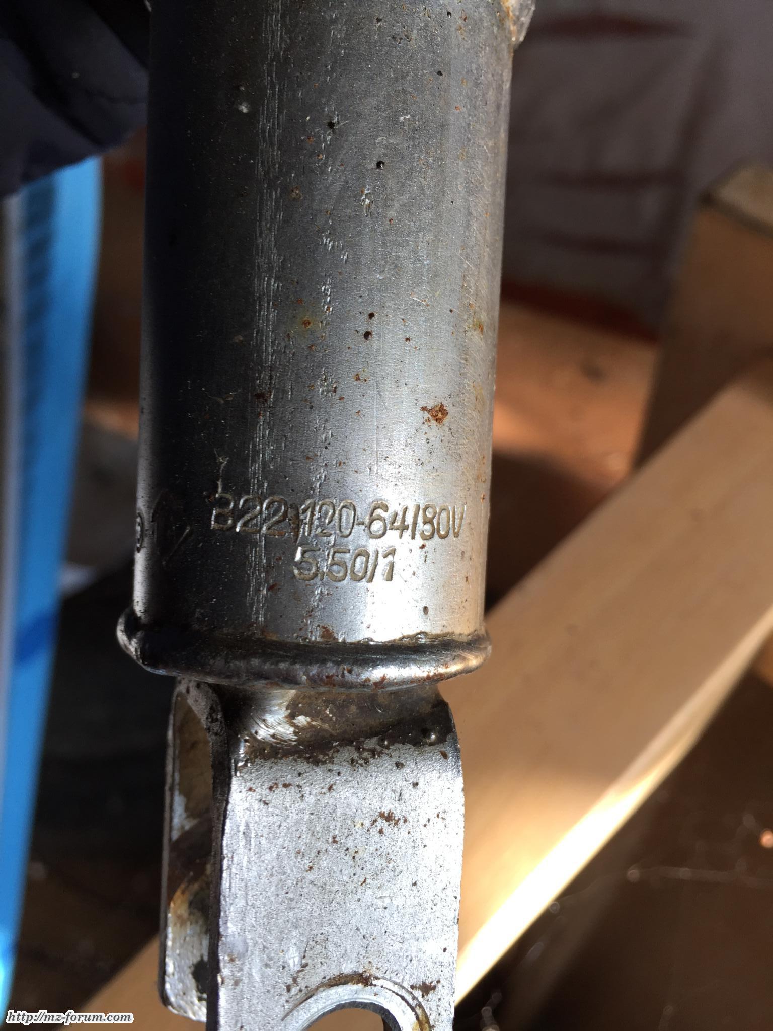

Und dann hätte ich für heute noch die vorderen Dämpferelemente mit der Markierung:
25889
25888
An der Stelle bin ich aber noch am grübeln. Ich hab einen der Dämpfer schon geöffnet und der sieht noch sehr gut aus. Wie man auf den Bildern sehen kann, sind sie auch optisch nicht schlecht. Daher schwanke ich noch zwischen neuen Dämpferelementen und den alten (da müsste ich aber vielleicht Abstriche in der Optik machen)
Deine Maschine ist von November 61 , meine hat FIN 1167050 . Dein Motor stammt allerdings aus 2.Quartal 1959 , wahrscheinlich wurde der mal als Ersatzmotor eingebaut .
Daher auch der Limadeckel , den gab es 1961 nicht mehr . Da war bereits der "gängige" der späteren /1 dran .

Leider ist der Bakelitkasten kaputt, sonst hätte ich jetzt ein Problem. Der Alukettenkasten liegt nämlich schon bereit ;)
Das der Motor nicht original ist, ist schade aber naja. Bis ins letzte Detail muss das Gespann nicht original werden, so verrückt bin ich auch nicht XD

Meine regenerierte Kurbelwelle besitzt jetzt oben ein Nadellager. Wäre es mir jetzt möglich mit einem Gemisch von 1:33 zu fahren, oder sollte ich lieber 1:25 fahren, wegen des offenen limaseitigen Kugellagers?

Beitragvon tony-beloni » 1. Oktober 2015 18:52
1:33 passt, selbst mit Bronzebuchse wäre es völlig ausreichend.
Meine ES-0 mit Nadellager fahre ich jedenfalls bedenkenlos mit 1:50 (obendrein sogar mit E10) und das seit 2011.

Nada werde ich nach dem einfahren auch mein Glück mit 1:50 probieren. Danke

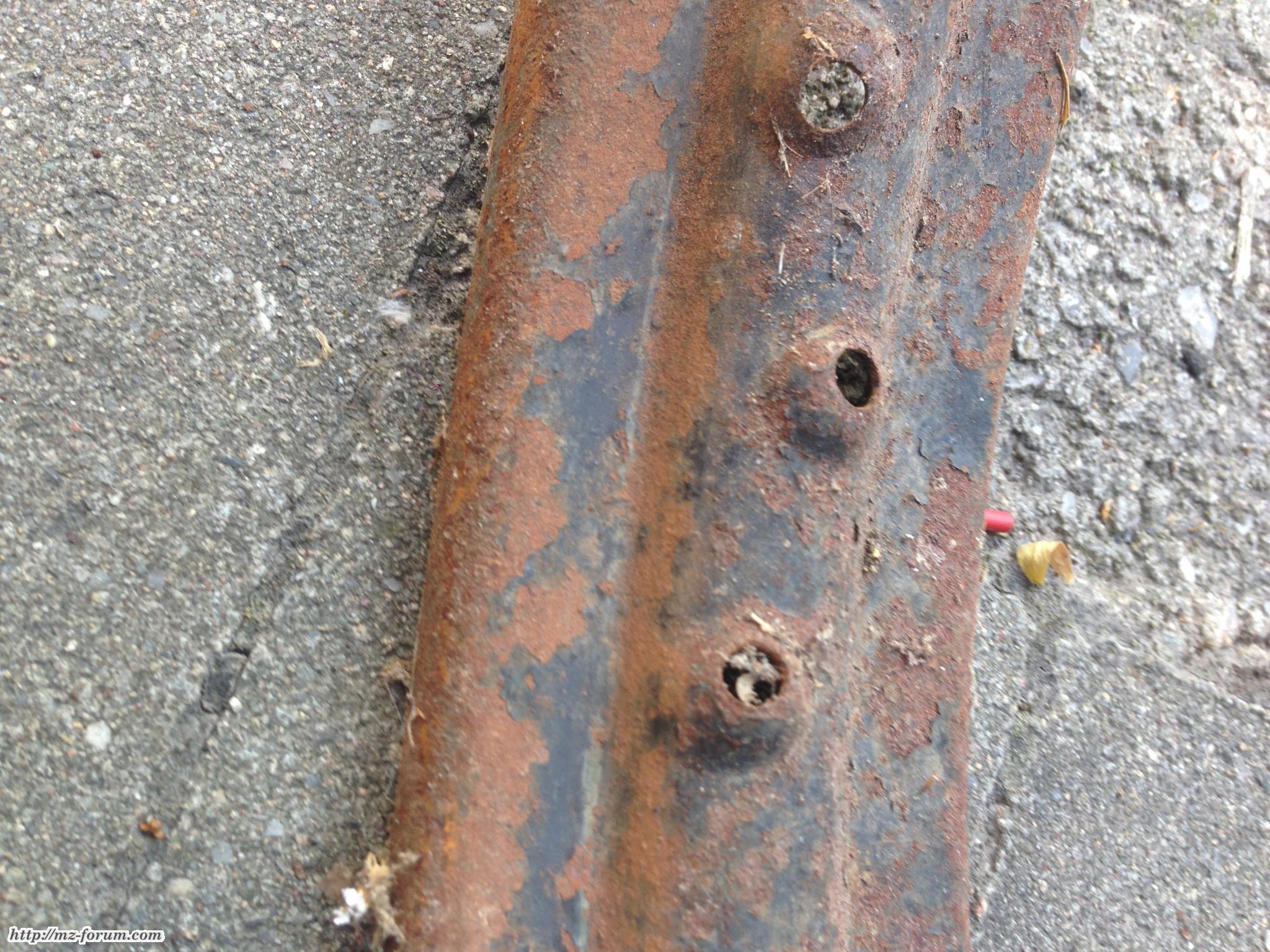

Beitragvon Recher1712 » 3. Oktober 2015 17:14
Wie versprochen gibts nun Bilder meines Sorgenkindes. Bei der Rahmennummer hab ich mich doch glatt vertan. Die FIN ist EM19.
Hier nun die Seitenansichten:
Ich bin gespannt ob ich das wieder rausbekomme.
Das Rücklicht dürfte auch zum Rahmen passen.
Und natürlich ist das Bodenblech durch, das dürfte aber das kleinste Problem sein.
Die Befestigungen für die Würgenippel sind auch noch alle da.

Beitragvon Recher1712 » 14. März 2019 12:48
Nachdem sich viele Projekte zwischen mich und mein ES Gespann gequetscht haben, ging es im Sommer 2018 endlich weiter.
Daran sieht man mal wieder das so eine Restauration eine ganze Weile dauern kann.
Zuerst der Stand vom Sommer 2015:
Seit dem wurde bei mir mehrmals eingebrochen und meine AWO Sport bekam eine Motorüberholung. Das alles warf mich ganz schon zurück.
2018 ging es dann endlich weiter und die Belchteile wurden gestrahlt und lackiert, sowie handliniert.
Schutzblech hinten:
Tank:
Und selbstverständlich wurden einige Teile wieder montiert. Hier in der Scheine meines Onkels wo die ES seit den ersten Einbruch unterstand.
Ich kann jedem der die Felgen auch schwarz haben möchte nur raten die Felgen zu lackieren und nicht Pulver zu beschichten. Bei mir war die Beschichtung so uneben das ich die Felgen nochmal sandstrahlen ließ und Sie dann mit zum lackieren geben habe. Jetzt sehen Sie gleich viel besser aus. Das bedeutet aber auch für mich nochmal neu einspeichen.
Die ES ist jetzt in meine neue Garage gezogen, sodass ich mehr zeit zum basteln habe. Ich werde euch auf den laufenden halten.
Ziel für die Fertigstellung der ES ist 2019. Danach geht es mit dem Beiwagen weiter.
Hier noch ein Bild vor dem Transport zur neuen Heimat:
