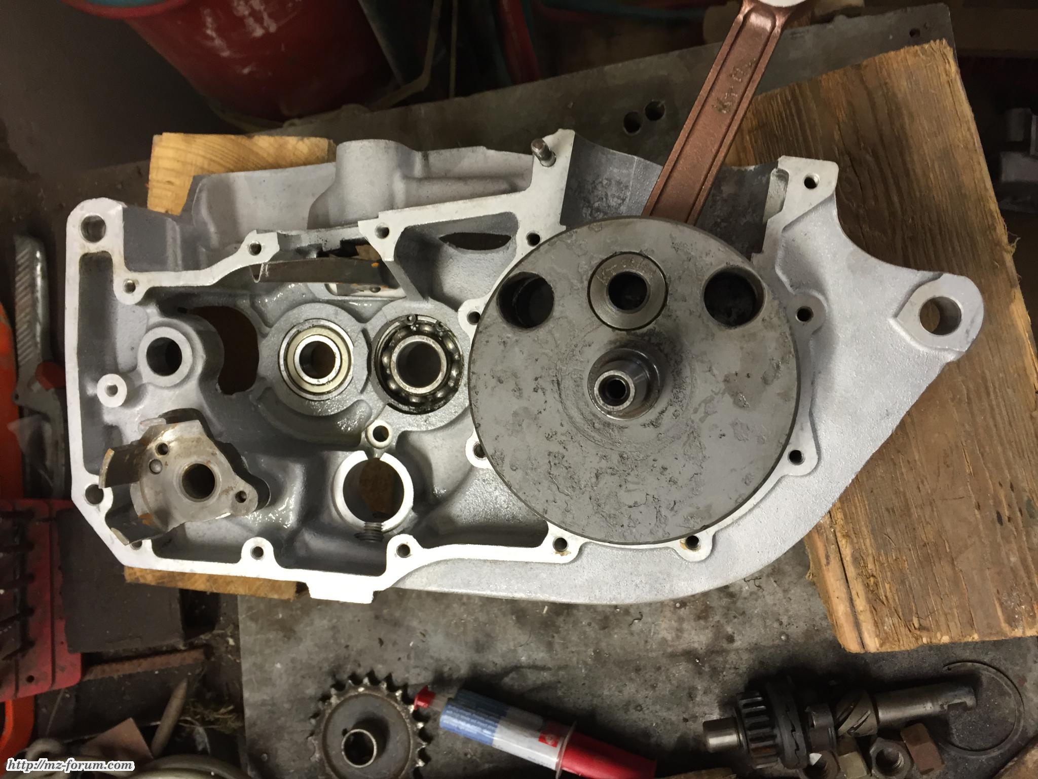

Anfang dieses Jahres wurde endlich der Motor wieder zusammen gesetzt. Verwendet wurden SKF Kugellager, die Kurbelwelle wurde regeneriert, der Zylinder wurde geschliffen und bekam einen neuen MEGU Kolben. Im Vorfeld wurden alle Aluteile der Maschine Sodagestrahlt. Interessant finde ich die Kurbelwelle, diese sieht aus wie eine der /1 ist aber original.
25866
Leider hat die Kammera beim Bild mit eingesetzten Getriebe gesponnen :(

Mal so nebenbei ein paar Frage an die Experten.
Was für ein Tankdeckel war an der Maschine verbaut? War der aus Bakelit?
Meine regenerierte Kurbelwelle besitzt jetzt oben ein Nadellager. Wäre es mir jetzt möglich mit einem Gemisch von 1:33 zu fahren, oder sollte ich lieber 1:25 fahren, wegen des offenen limaseitigen Kugellagers?

Re: Aufbau MZ ES250/0 mit Elastik Beiwagen
Beitragvon tony-beloni » 1. Oktober 2015 18:52
1:33 passt, selbst mit Bronzebuchse wäre es völlig ausreichend.
Meine ES-0 mit Nadellager fahre ich jedenfalls bedenkenlos mit 1:50 (obendrein sogar mit E10) und das seit 2011.
Zum Tankdeckel:
Beitragvon Recher1712 » 1. Oktober 2015 19:04
Nada werde ich nach dem einfahren auch mein Glück mit 1:50 probieren. Danke
