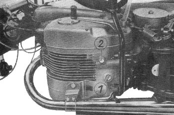

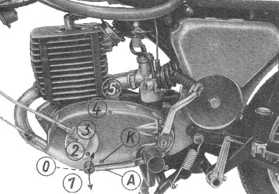

Beitragvon Martin H. » 29. Juli 2015 09:47
http://www.miraculis.de/aw/mz/text/ts15251b2/15.jpg
Bild 15. Motorblock der TS 250/1 von unten
1. Ablaßschraube für den Getrieberaum
2. Schaltarretierung
http://www.miraculis.de/aw/mz/text/ts15251b2/9.jpg
Bild 9. Fußschaltung TS 250/1
Zahlen: Lage der Gänge
A Ölablaßschraube für Kupplungsraum
K Ölkontrollschraube
(Quelle: Betriebsanleitung für die MZ-Motorräder TS 125, TS 150 und TS 250/1)

Alb82 hat geschrieben: Die zweite soll sich im Kupplungsdeckel befinden.... muß ich die unbedingt herausdrehen?
Ja, sonst kriegst Du nicht alles alte Getriebeöl heraus.
