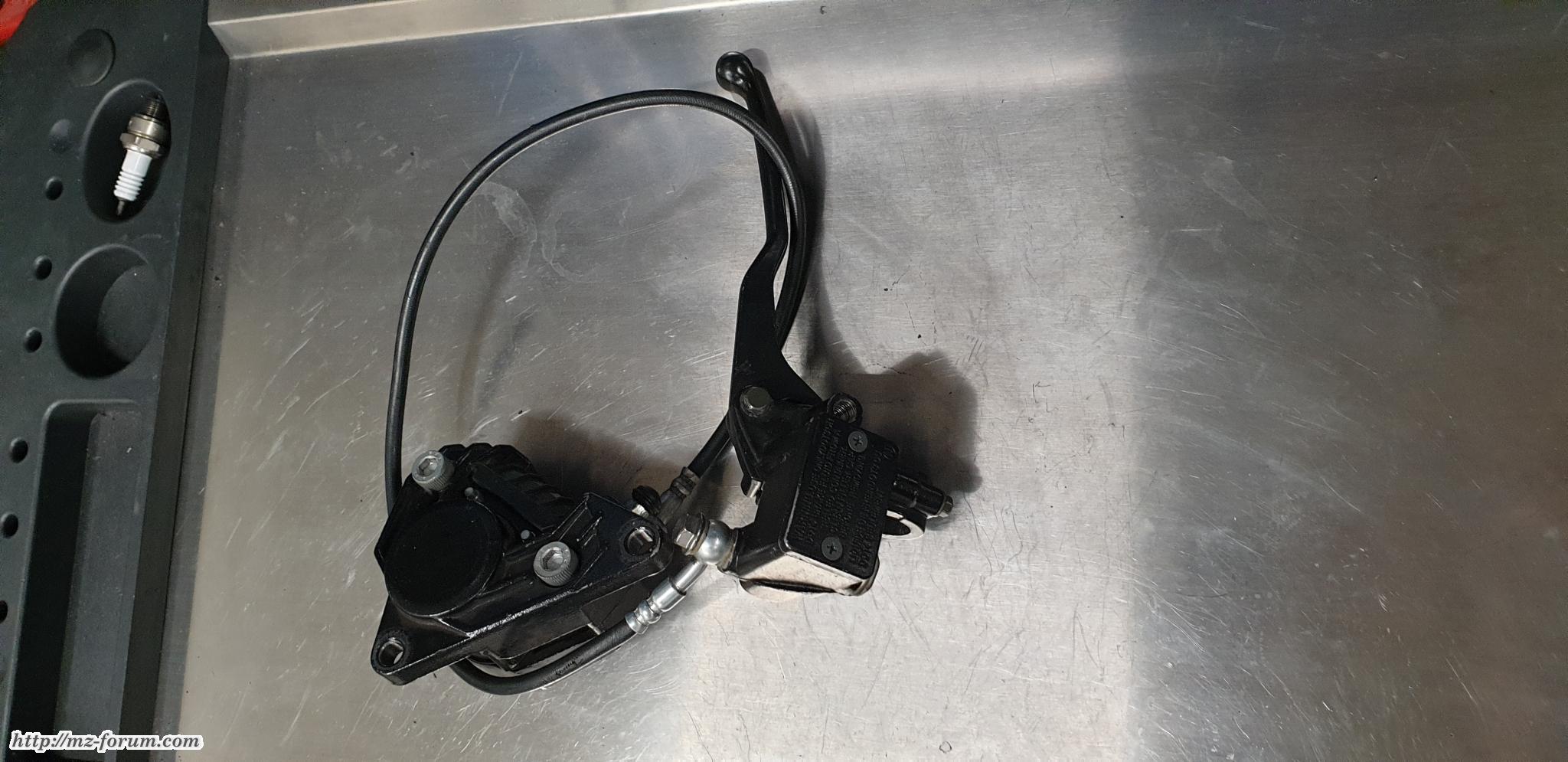

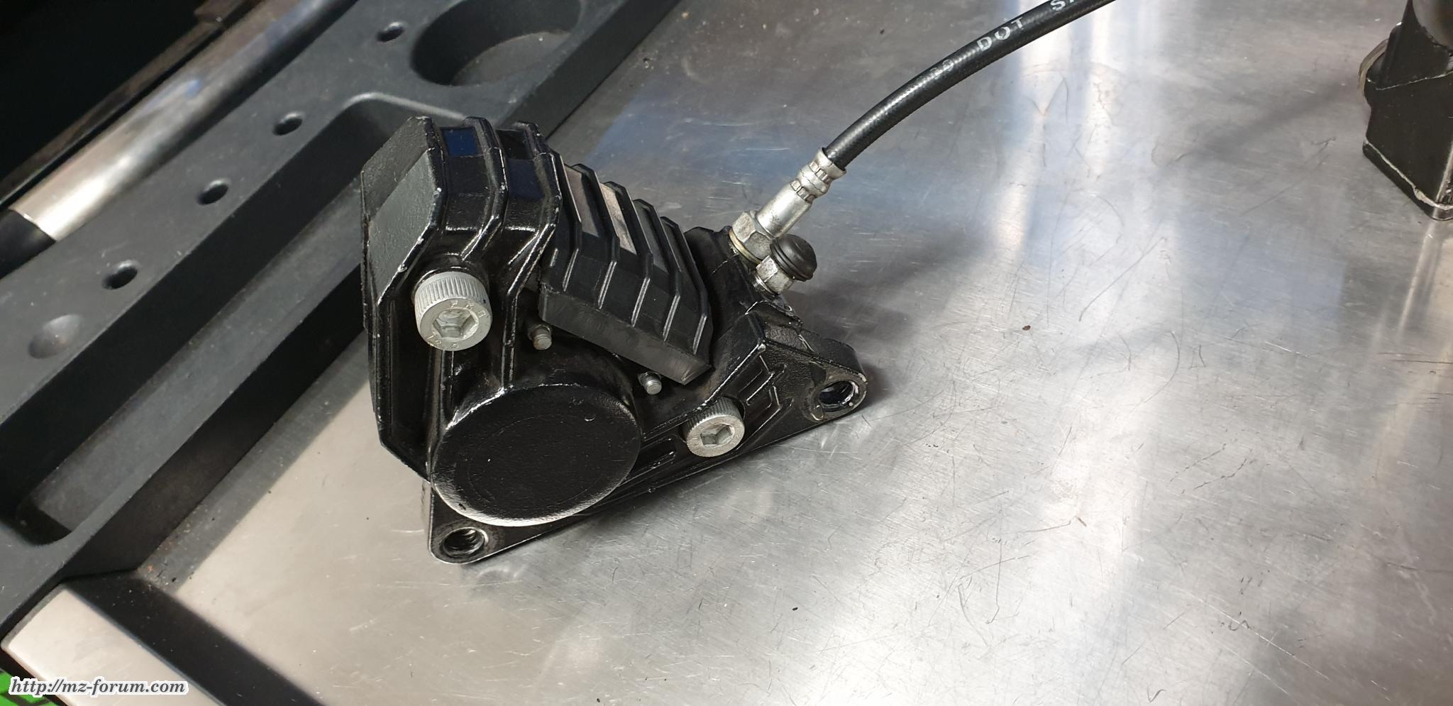

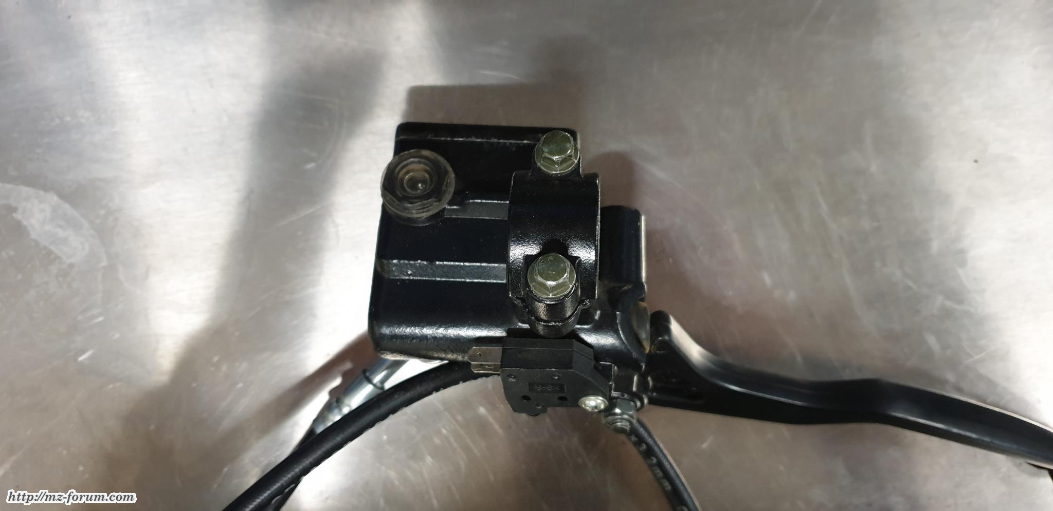

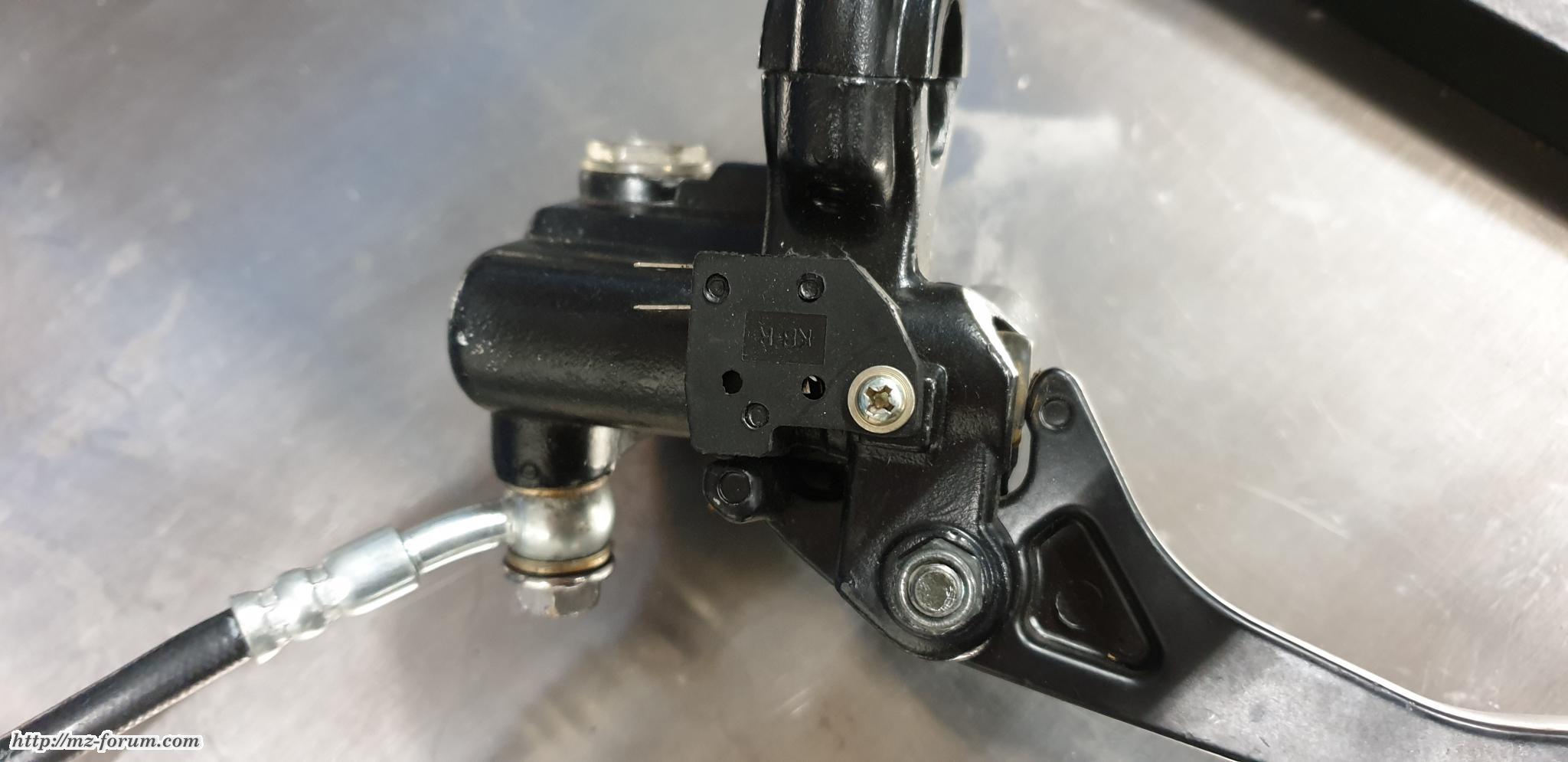

Ich sah gerade das es der HBZ meiner Crimeca in die ETZyklopädie geschafft hat (erkannt an meinem professionellen Abstandshalter :biggrin: ). Rene habe ich die Info schon zukommen lassen. Der Bremssattel kommt ohne Markenname daher.

Wenn die Bilder unter Deinem Post Deine "Grimeca" - Bremsanlage zeigen, dann würde ich mal Zweifel anmelden, daß die Teile original Grimeca sind. Leider sind von den Grimecas viele Nachbauten auf dem Markt.

Wie kommst Du zu der Annahme? Ich kann leider gar nichts dazu sagen, geschweige es widerlegen. Ich habe nur die anderen Bilder dazu hochgeladen.

Originale Grimeca--Teile waren immer anthrazit matt lackiert, geglänzt wie Speckschwarte haben die nie. Und die Bremspumpe trug auf dem Gehäuse und auf dem Deckel den Grimeca-Schriftzug.

Dann wäre meine alte Bremse entweder schon mal lackiert o.ä. oder ein Nachbau. :shock:

Also das Teil ist doch sehr "speziell". Hab jetzt in allen, mir zur Verfügung stehenden Quellen, geschaut. Da habe ich nichts vergleichbares gefunden. Mit der Lackierung hat Treibstoff recht das sieht nicht nach Grimeca aus.
Gibt es auf dem Sattel Nummern? Welchen Durchmesser haben die Kolben?
Meine Vermutung geht eher in Richtung Brembo/Grimeca Nachbau. Vielleicht hat aber noch jemand eine andere Meinung?

Dazu kann ich leider nichts sagen, da schon vor längerer Zeit verkauft. :|

1.6. Bremsanlage:
1.6.1. Vorderradbremse
Bei der Vorderradbremse gab es werksseitig zwei verschiedene Ausführungen. Trommel und Scheibenbremse.
1.6.1.1. Trommelbremse
1.6.1.2. Scheibenbremse
Als Scheibenbremsanlage wurde bei MZ bis 1983 Brembo eingesetzt, zwischen 1984 und 1991 eine Eigenentwicklung. Zwischen 1991 und 1994 wurde eine modernisierte Eigenentwicklung verwendet und ab 1994 kam Grimeca zum Einsatz. Details finden sich u.a. in folgenden Beiträgen:
link
link
link
link
link
link
link
Von dem neueren MZ Bremssattel gibt es sehr viele Repliken auf dem Markt. In den links oben wurde alles bis ins kleinste Detail aufgeschlüsselt. Hier nochmal eine kleine Zusammenfassung:
