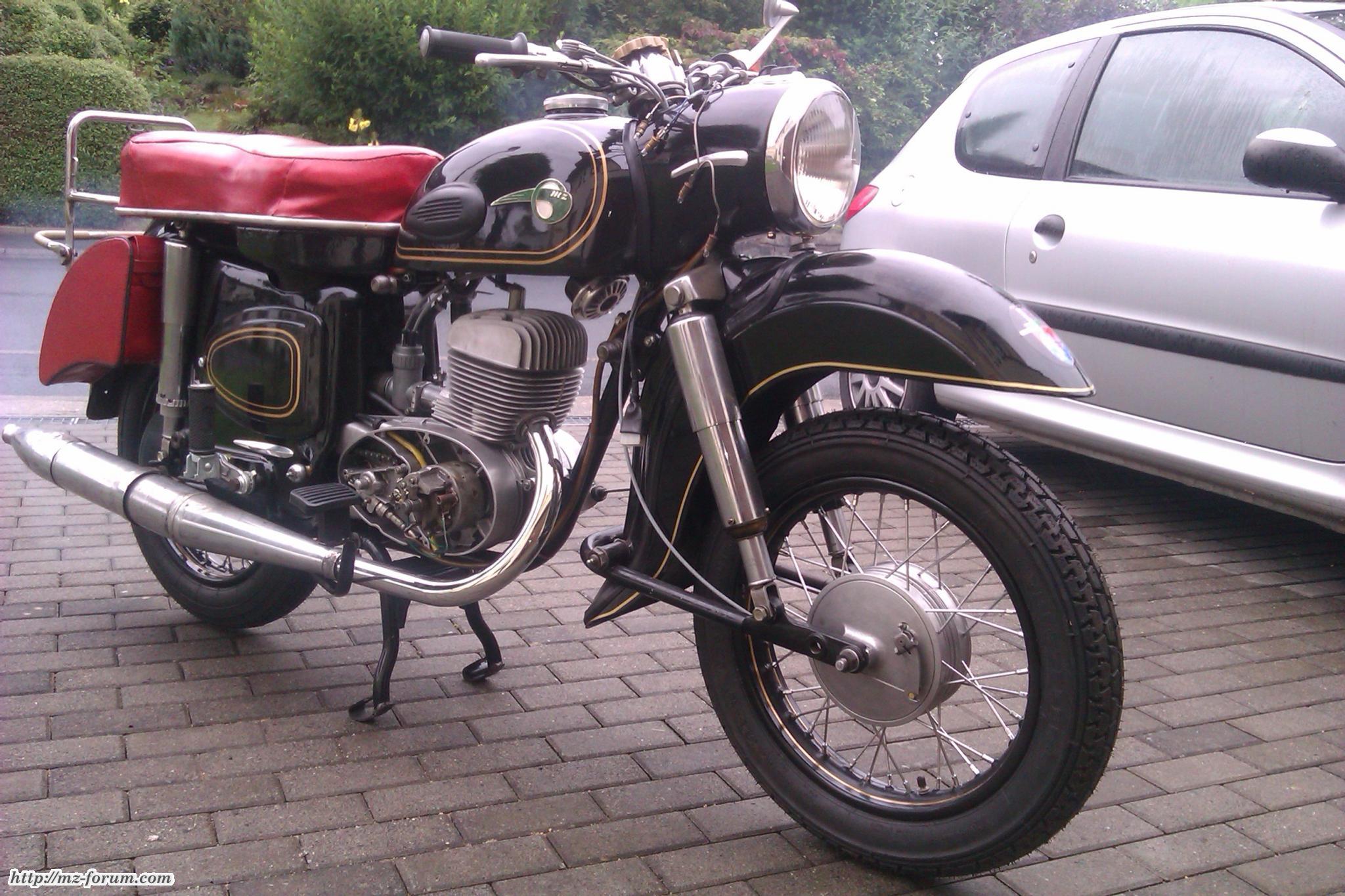

das ist meine Neuanschaffung: MZ ES 175, Baujahr 1960 die ich hier mal vorstellen wollte. Die Optik, der Zustand und die schöne Historie verleiteten mich zum Kauf.
Bei der ersten genaueren Betrachtung sind mir folgende Dinge aufgefallen:
- Alle Züge sind schwarz und ohne Schmiernippel. Ist das so original?
- Die Soziusfußrasten haben die Aufschrift Möven Werk und sehen völlig anders aus als die Gummis vorn. Das sind die Standardgummis. Waren vorn werksseitig ebenfalls welche von Möve drauf?
- Das Knieblech der rechten Seite hat auf Höhe der Verbindungsstrebe eine Einformung. Warum ist die dort? Dann muss das Blech vermutlich auch an anderen Modellen verbaut worden sein, wo diese mötig war. (Krümmerführung o.ä.)
- Ab wann hatte das Lenkradschloss eine Abdecklasche? An meinem ist augenscheinlich nie eins dran gewesen.
- Die Rädelmuttern an den Seitenverkleidungen wurden nachgefertigt. Waren diese bei dem Baujahr aus Metall oder Plastik elfenbeinfarben.
- die Hart Weich - Markierung an den Federbeinen konnte ich nicht finden. War diese 1960 schon nicht mehr dran?
Vielleicht wisst ihr da bescheid und könnt mir weiterhelfen.

Beitragvon panzerschlosser » 26. November 2014 22:49
Schöne Maschine :)
Die Delle im Knieblech muss so sein - die ist für den vorderen Anschluss eines Seitenwagens :arrow: sonst passt die Klemmfaust nicht...

Beitragvon Lorchen » 26. November 2014 22:53
Stimmt, das war es. :ja:
Die Dämpfer mit den H-W-Prägungen gab es hier nicht mehr. Das sind schon Standarddämpfer. 1960 war bereits Massenproduktion möglich.
Das Abdeckblech zum Lenkerschloß gab es erst später bei der /1.
So wie die Hütte dasteht, sieht sie vollkommen original aus.

Beitragvon Lorchen » 26. November 2014 23:01
Das Ding ist jedenfalls ein Leckerlie. *sabber* Möge Zeus denjenigen strafen, der auch nur den Gedanken hat, hier was strahlen, pulvern und verchromen zu lassen.
Die Seilzüge und Fußrasten sind meines Wissens auch so richtig.

Beitragvon van Aeisl » 27. November 2014 01:34
Steinburger hat geschrieben:
Das interessiert mich auch und ist mir auf unterbrecher.de schon aufgefallen: Gab es wohl serienmäßig Züge mit Schmiernippeln? Waren die Züge mal schwarz, mal silberfarben?
Steinburger hat geschrieben:- Die Soziusfußrasten haben die Aufschrift Möven Werk und sehen völlig anders aus als die Gummis vorn. Das sind die Standardgummis. Waren vorn werksseitig ebenfalls welche von Möve drauf?
Die Fußrasten sind meines Erachtens genau so original. Nur die Soziusfußrasten hatten die Möve-Aufschrift. Die vorderen waren mit Längsrillen und ohne Herstellerkennung.
Steinburger hat geschrieben:- Die Rädelmuttern an den Seitenverkleidungen wurden nachgefertigt. Waren diese bei dem Baujahr aus Metall oder Plastik elfenbeinfarben.
Die Rändelschrauben waren bei den 175/0ern aus verchromten Metall. Die beigen Plastikversionen gabs erst ab /1.
Steinburger hat geschrieben:- die Hart Weich - Markierung an den Federbeinen konnte ich nicht finden. War diese 1960 schon nicht mehr dran?
Hab an meiner ES 250 von 1959 deine hinteren Stoßdämpfer hinten und vorn dran (nur mit einem Chromdeckel zusätzlich oben). Deine Stoßdämpfer passen (glaub ich) auch so.
-- Hinzugefügt: 27. November 2014 01:47 --
...und herzlichen Glückwunsch zum Erwerb. Das Ding ist ein Traum und unbedingt erhaltenswert. :ja:

Beitragvon UlliD » 27. November 2014 08:01
Bei meiner waren die Züge Silbern und der vordere Bremszug hat einen Schmiernippel. :ja:

Beitragvon Steinburger » 27. November 2014 09:24
ahh ok, alle Rätsel gelöst. Seitenwagenanschluss, keine Schmiernippel, Fußrasten vorn längsverrippt-also Standard, Lenkradschloss offen, keine HW Markierung mehr, Rädelmuttern Metall.
Also bleibt zu tun: Bremsamartur muss gegen originale spitze Version ohne Schalter getauscht werden; gebrauchtes Gasgriffgummi in baige organisieren; Rädelmuttern aus Metall müssen ran; Kickstartergummi (wie auch immer der aussah) besorgen.
Nach einer Vergaserreinigung will ich den Motor mal laufen hören, aber der dürfte nach der langen Standzeit wohl gemacht werden müssen.
Hinweise aus dem originalen Brief u Durchprüfheft erklären den guten Erhaltungszustand. Die Maschine wurde 1960 vom Landwirt (Baujahr 1915) bei der MZ-Vertragswerkstatt Karl Wirth in Nünchritz bei Riesa käuflich erworben und dreimal durchgeprüft. Bereits 1979 ließ er die Maschine stilllegen und ziehmlich genau ein Jahr später dann ganz außer Betrieb setzten. Da war der Herr auch schon 65 Jahre alt und ist vermutlich auf ein komfortableres, vierrädriges Fahrzeug, vielleicht sogar mit Heizung, umgestiegen ;) Die ES stand dann 35 Jahre!
Dann lass ich das gute Stück mal weiter auf mich wirken.
