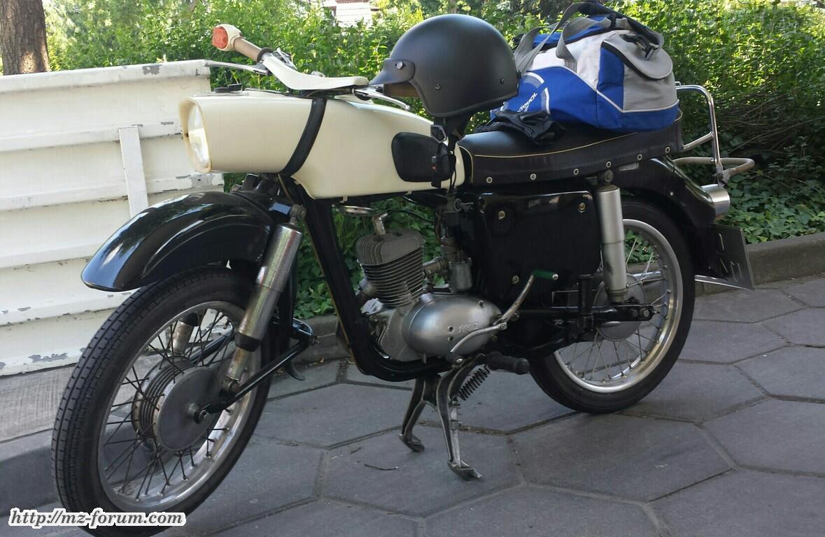

So - hier das erste Bild (weitere folgen):
23482
