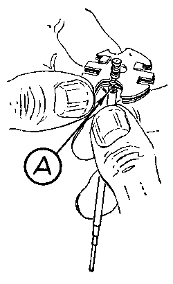

Beitragvon Martin H. » 18. August 2021 09:59
beerdrinker hat geschrieben:Um zum Einfahren zurückzukommen: wie war das jetzt mit der Teillastnadel, die hat bei der 86er ETZ ja schlauerweise 4 Kerben, dass man immer fragen muss: von oben oder von unten?
Darum frag ich jetzt nochmal, nach Motorzerlegung, Zylindereinschleifung, sonstwas-ung: von oben oder von unten?
Immer von oben.
http://www.miraculis.de/aw/mz/text/es252b73/17a.gif
"Bild 17a. Bei der Einstellung der Teillastnadel bzw. Bezeichnung der Nadelstellung ist zu beachten, daß die Raste zählt, welche in die untere Scheibe des Nadelhalters einrastet. Die auf Bild 17a gezeigte Stellung (A) entspricht demnach der Nadelstellung 4"
(Ist aus dem Handbuch der ES/2, wird hier aber m. M. n. am besten dargestellt).
Beiträge: 15306
Re: Zylinder einfahren
Beitragvon Nordlicht » 18. August 2021 10:04
Martin H. hat geschrieben:
Immer von oben.
kann man sich ganz einfach merken..die Nadel ist doch konisch :ja: was passiert wenn sie höher kommt... :gruebel: genau.. verstanden :wink:

Beitragvon Martin H. » 19. August 2021 11:03
Nordlicht hat geschrieben:kann man sich ganz einfach merken..die Nadel ist doch konisch :ja: was passiert wenn sie höher kommt... :gruebel: genau.. verstanden :wink:
Für alle, die noch am rätseln sind:
Der Ringspalt vergrößert sich. Dadurch kommt mehr Sprit, dadurch wird das Frischgas insgesamt fetter, OHNE den Ölanteil im Gemisch zu verändern.
